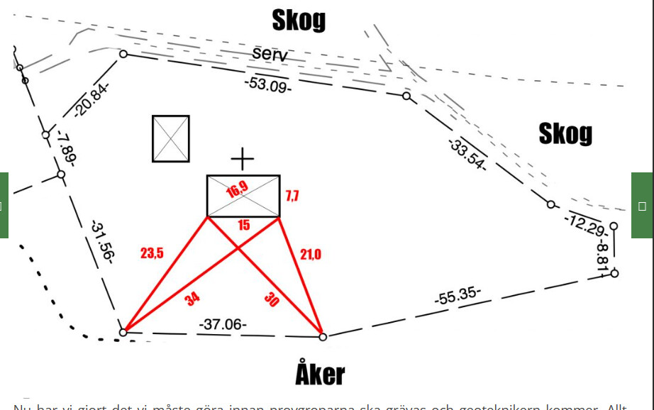

Däremot har jag lite svårt att veta hur jag ska mäta ut placeringen av vårt hus, träd, carport osv. Jag har hittat denna bilden som jag tycker är väldigt bra, men jag har inte ännu testat det i praktiken och jag befarar att både övriga byggnader och vegetation är i vägen för metoden. Finns det fler metoder jag kan nyttja?
Illustrerad karta över en tomt med skog och åker, visar byggnader, linjer och mätvärden i rött för placering av hus och andra strukturer.

Den där detaljeringsgraden är väl mer ritning än skiss?
Menar du att du inte kan mäta in en byggnad för att den andra står i vägen? I så fall mäter man in den första och använder sedan den som referens för nästa.
Takutsprång brukar man inte rita in i den vyn. Det går trots allt att ställa något på marken under dem.
