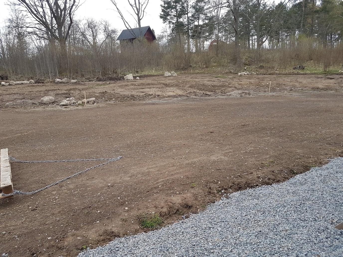

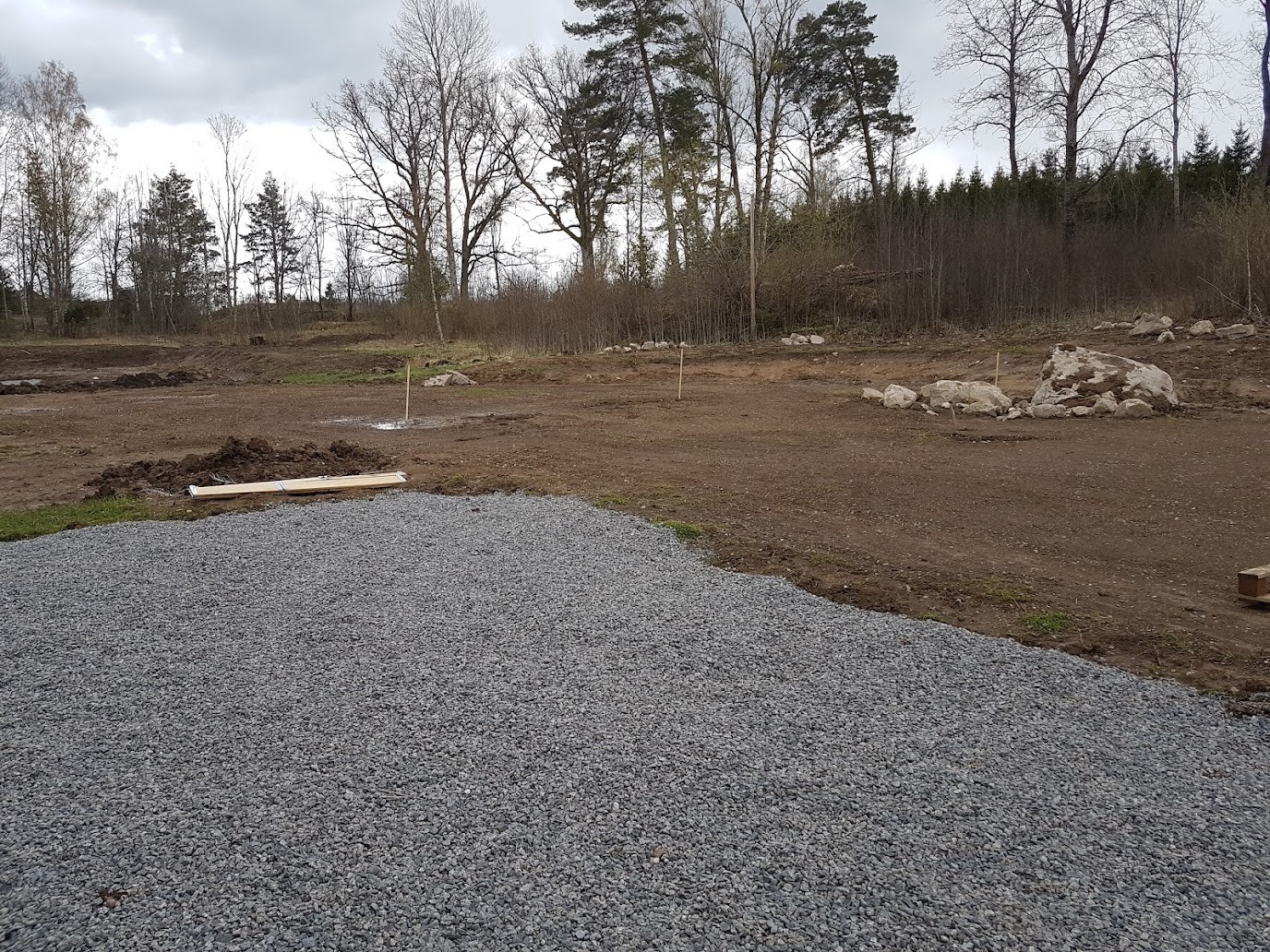

För att sammanfatta i jätte grova drag så har vi gjort en grovplanering av tomten för ca 1 år sedan som tidigare var en åker / betes hage. Storleken på tomten är ca 3200 m2 och finns i växtzon 2.
Tomten var tidigare jämt sluttande där höjdskillnaden mellan högsta och lägsta punkten var ca 1,5 m. Nu har vi flyttat runt de befintliga massor så att tomten är mer plan. I bakkant på tomten så har vi en slutning.

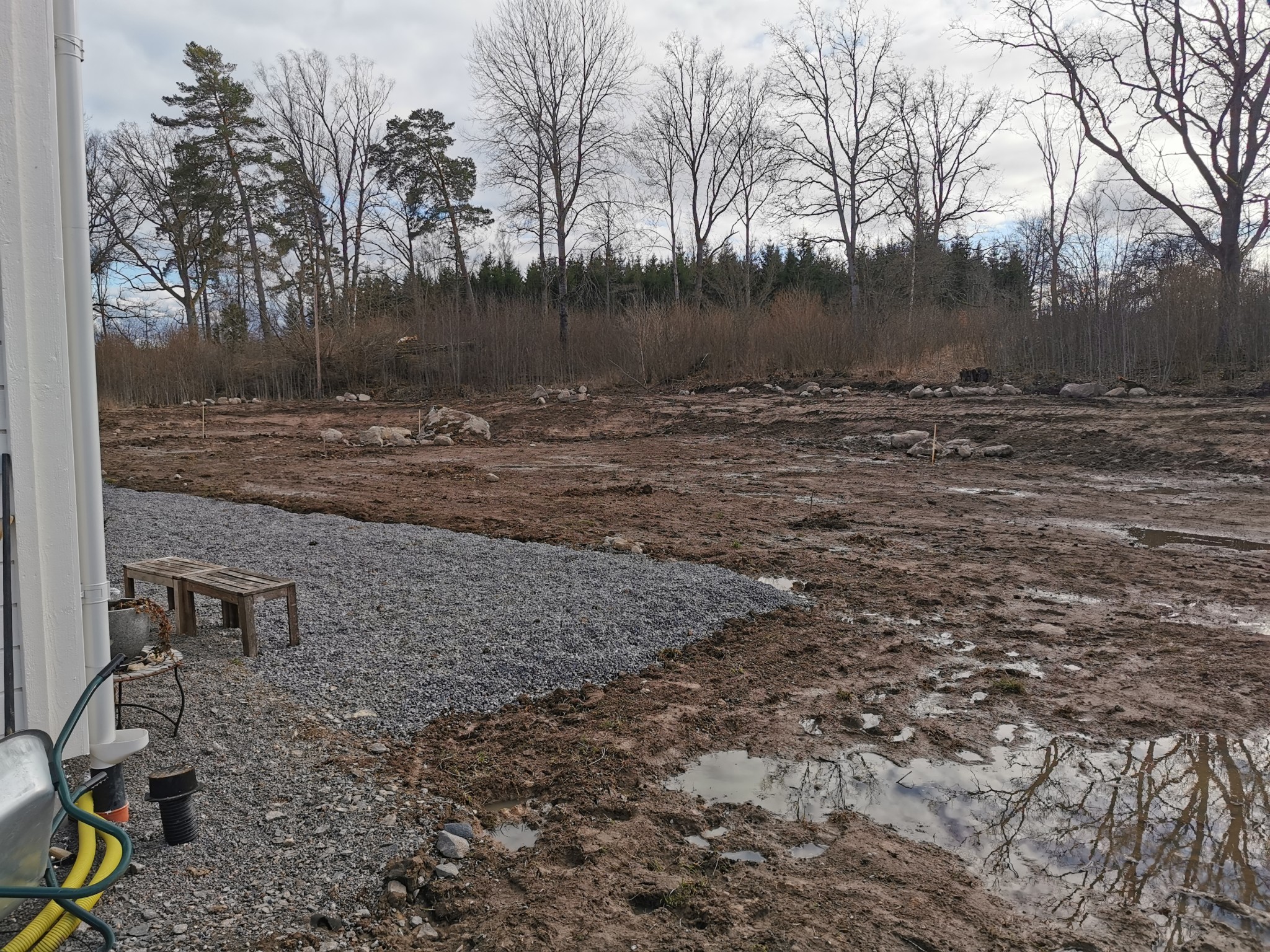

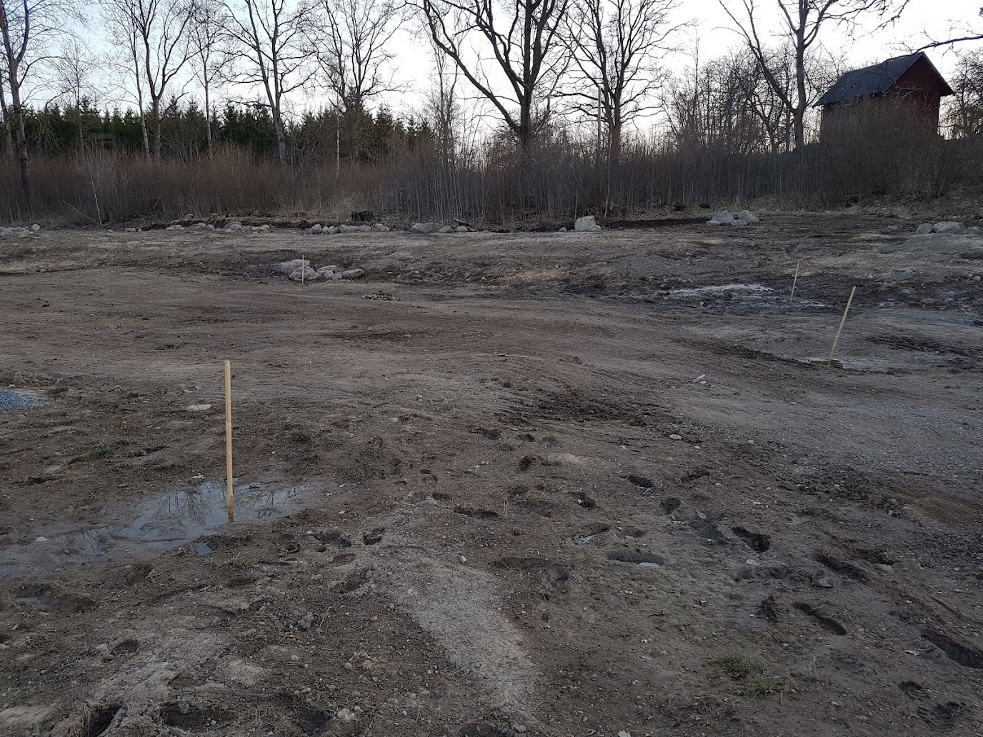

Nu till våra bekymmer. I samband med grovplaneringen så märkte vi att där den nya slänten skapades så verkar det komma mycket vatten ut ur slänten genom marken.
Marken där vart som lös gegga som man kan sjunka ner i flera decimeter. Utöver det så tar det väldigt lång tid för vattnet som hamnat på tomten i form av regn att försvinna. Det lägger sig ovanpå lerjorden & sedan tar det flera dagar / veckor innan det i bästa fall försvinner. När vatten blir stående så blir marken också som gegga vilket man sjunker ner i.
Detta tycker vi endå har blivit bättre sedan vi gjorde grovplaneringen vilket kanske är naturligt i och med att massorna har fått ligga ett år och blivit mer kompakt och vattnet har fått hitta nya vägar osv.
I övrigt när vi gjorde grovplaneringen så gjorde vi även ett öppet dike kring tomten samt att vi grävde ner tre dränerings stammar (markduk, ”sten” 18 mm samt dräneringsslang 92/80) över delar av tomten som ansluter till det öppna diket.
Det verkar dock lite oklart kring hur bra dräneringarna fungerar då vatten kan bli stående rakt ovanför där dessa ligger ett bra tag (dagar).
Vi längtar verkligen efter att kunna anlägga en gräsmatta men innan dess så vill vi åtgärda eventuella problem med marken. Har du några råd kring hur man bör angripa detta?

Lerjord är tät och tar tid på sig att absorbera vatten och är sedan bra på att magasinera.
Den är också känslig för att kompaktering, vilket antagligen hänt när ni flyttat runt den.
Särskilt känslig är lerjord på våren. Man kan få lerjord att återfå bättre struktur genom att vända den på hösten så den får frysa sönder under vintern. Sen väntar man tills lerjorden rett sig (som det heter) på senvåren innan man försiktigt krattar ut den, utan tryck/tyngd. Då får den syreaggregat som gör att den fungerar bättre.
Era dräningsrör låter mysko att de inte fungerar, de kanske ligger för djupt och det är för tät lera ovanpå.
Jag tycker detta är svårt och jag vågar inte råda exakt vad ni ska göra.
Lerjord förbättras med humusmaterial (kompost, barkmull osv), med det krävs oerhörda mängder för att förbättra hela tomten. Det har en förmåga att "försvinna", dvs brytas ner. Det kan ni göra i trädgropar, häckdiken och övriga planeringsytor, så växterna får en bra start. Gynna mikrolivet fortledes med att toppa med kogödsel, kompost, löv och nedklippta växtdelar så maskar och annat drar ner dessa och samtidigt gör lufthål för syre och matar lerjorden med humus.
Angående att lägga på jord vet jag inte om hjälper. Jordens kapillärkraft gör att även den blir förmodligen blöt.
Partiellt upphöjda bäddar hjälper, så förstår hur ni tänker, men vågar inte svara på effekten.
Att göra insatser för att hjälpa regn att dräneras bort låter som a och o. Kanske göra några stenkistor på väl genomtänkta platser (där ni inte i framtiden ska bygga eller plantera träd).
Eller en grund liten damm som kan fungera som ett fördröjningsmagasin.
Växter hjälper absolut till att ta hand om vatten, och gräsmatta slukar ganska mycket vatten. Det jag i så fall skulle kunna tänka mig är att det behövs dränerande material precis under gräsmattan, för syrets skull. Gräsmatta vill ha både väldränerat och fuktigt. Ni skulle behöva konsultera en gräsmatteleverantör.
Sen är det många tomter som är blöta på våren för att sedan torka upp, och det är oftast ingen fara.
