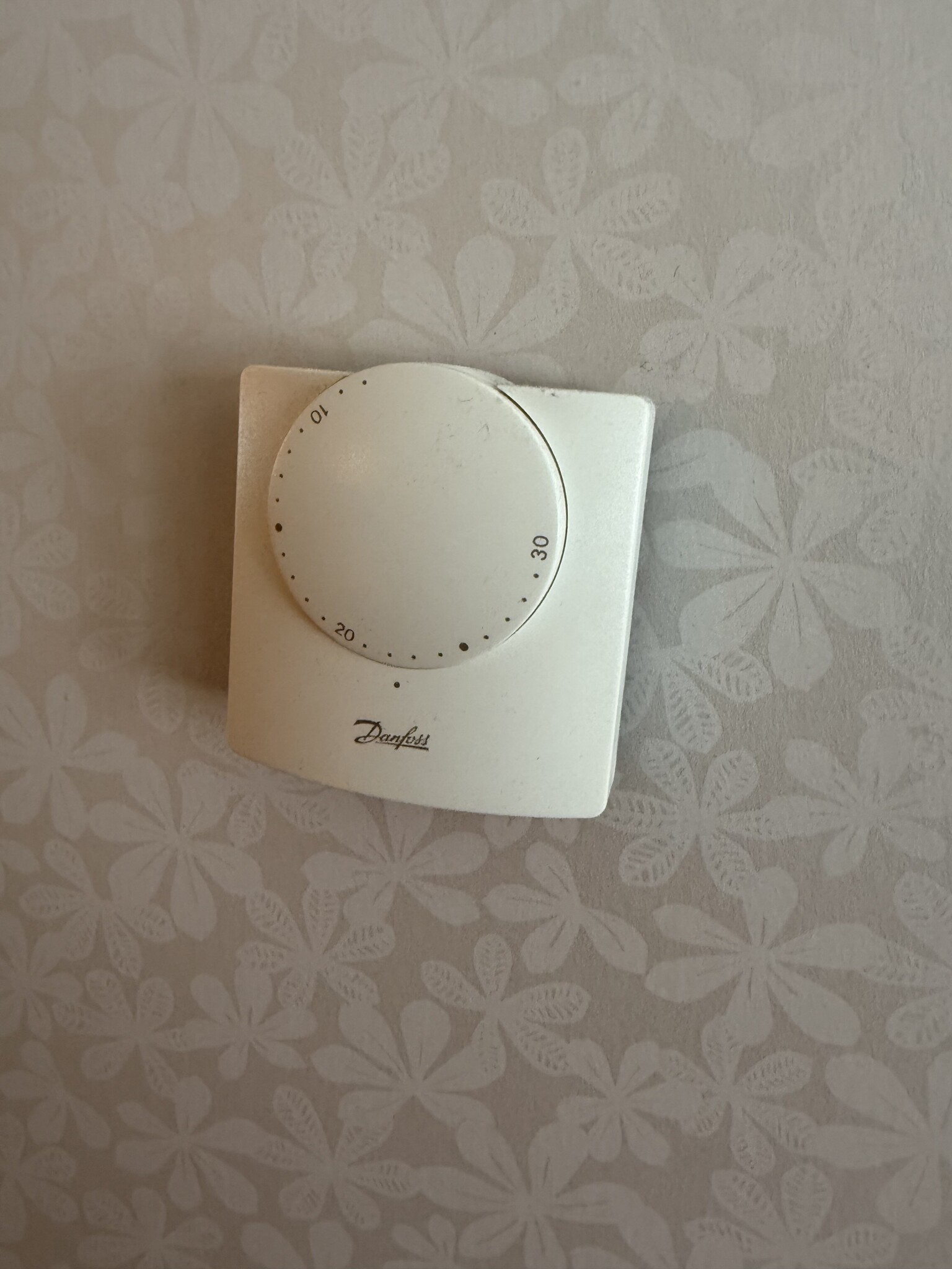

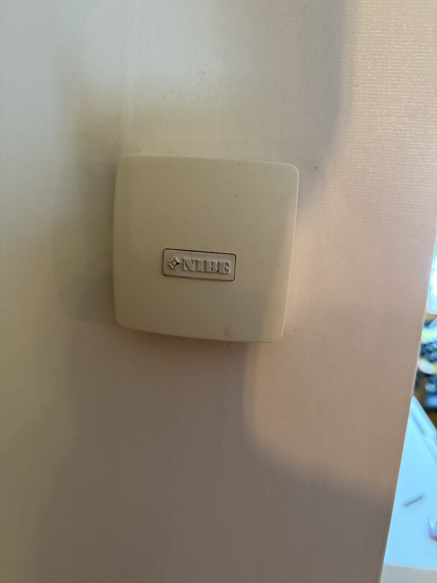

Vi ska tapetsera om och har två stycken trådade kontrollenheter till golvvärmen och en innegivare. Är det bara att öppna upp dem och koppla loss kablarna och sen sätta tillbaka allt eller är det något annat man måste tänka på? Måste de t ex ställas in/kalibreras sedan på något sätt?
  • Termostat för golvvärme på väggen med blommigt tapetmönster.
  • Kontrollenhet för golvvärme märkt "NIBE" monterad på en vit vägg.
Släng dem. Nja det kanske är ett dåligt råd men med modern värmepump som har växelventil ska normalt alla termostater stå på max och värmen in huset regleras med värmepumpens inställningar och det beror på värmepumpens arbetssätt. Man ska heller inte ha någon innegivare som styr när man har golvvärme eftersom golvvärme är så trögreglerat så blir det fel i styrningen. Har man innegivare ska den bara visa temperaturen, inte styra temperaturen. Går att ställa in i menyn.
