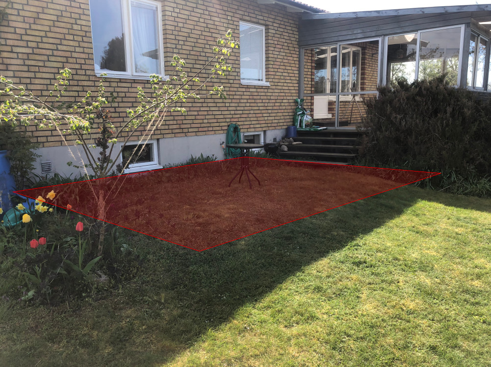

Sitter och filosoferar kring ett eventuellt trädäck intill ena fasaden. Jag har egentligen ingen konkret fråga utan hoppas på era tankar kring detta.
Jag strävar efter att få till ett lågt trädäck helst utan några trappsteg vidare ut till gräsmattan. Alternativt ett redigt brett trappsteg/avsats eller också att utöka trappan från altanen en bit ner. Tänker mig att däcket skulle vila på plattor med stabil grusad grund.
Då det finns en lutning längre ut från fasaden funderar jag på vilka alternativ jag har här.. Eventuellt skulle jag behöva ge mig ner en bra bit totalt för att också få till en stabil grund för plattorna att ligga på. Innebär detta ett potentiellt problem? Skulle det påverka nuvarande dränering eller något annat till det sämre? I min värd skulle det eventuellt bara göra dräneringen bättre men vad vet jag?
Tar tacksamt emot tips och förslag på detta.

Har du filosoferat på stenläggning annars? Passar perfekt med dina förutsättningar. Mindre underhåll och finns många vackra markstenar alt skiffer.Jokmok skrev:

Trots mitt gedigna filosoferande har detta inte varit ett av ämnena, än. Gillar känslan av trä under de bara fötterna så jag skulle vilja hålla mig till det, även om stenläggning såklart hade varit ett fint alternativ. Ska dock kolla upp det lite, kanske har du fått in mig på ett annat spår...Jonatan79 skrev:
