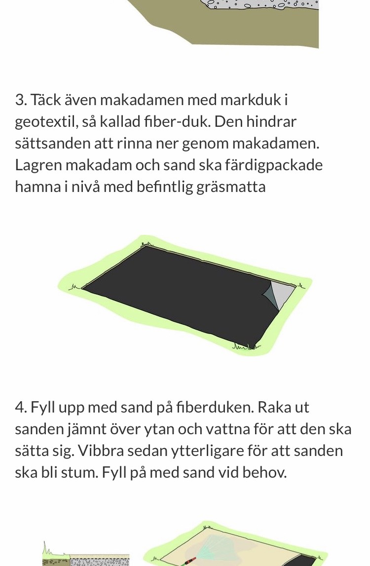

Ska bygga trädäck och lägga reglarna direkt på betongplattor (med syllpapp emellan). Har lagt markduk i botten och på denna ett lager makadam för dräneringens skull. Jag avser att ”padda” makadamen.
Min fråga är om jag ska lägga betongplattorna direkt på makadamen eller om jag först ska lägga en markduk ovanpå makadamen och på denna lägga ett par cm sättsand (eller stenmjöl?), padda sättsanden och därefter placera betongplattorna ovanpå denna? Vad är det egentliga syftet med sättsanden? Få det mer stabilt? Hur mycket behövs? Jag har hittat lösningar både med och utan. Räcker det inte med att packa makadamen och hoppa över sanden?
Hittade en guide på BOLIST och där rekommenderar man sättsand ovanpå makadamen: https://bolist.se/guide/tradack/
Tacksam för konstruktiva svar :)

Tack för ditt svar. Är fallet den egentliga anledningen till att lägga sättsand/stenmjöl ovanpå makadamen? Har du makadam under?

Okej. Nej, det har jag troligen inte. Jag har ett nybyggt uterum och det är framför detta som trädäcket ska ligga (bland annat). Jag bad firman som grävde ur för bottenplattan till uterummet att även gräva ut där trädäcket ska ligga för att få plats med makadam för dräneringens skull.
Men det är kanske ingen dum idé att lägga markduk ovanpå makadamen och sedan stenmjöl eller sättsand ovanpå den och skapa fall. Frågan är bara om betongplattorna ska stå direkt på makadamen eller på stenmjölet/sättsanden. Någon idé om det?
Frågan är också om man ska välja stenmjöl eller sättsand. Stenmjöl packas hårdare vilket är bra om man, som du gjorde, vill skapa ett fall ut från huset. Däremot släpper det ju knappt igenom vatten, och det är ju av dräneringsskäl som jag har lagt makadam där. Ren spekulation, men jag gissar på att sättsand är bättre i mitt fall pga att det är mer genomsläppligt och att jag med hjälp av den kan få betongplattorna att ligga stabilt (om nu det är ett skäl till att lägga sättsand ovanpå makadamen).
