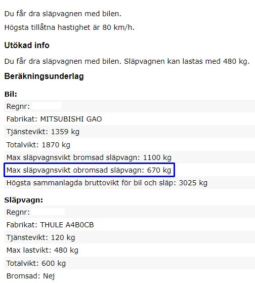

Jag valde ett 650 kg släp. Båda mina föregående bilar har haft en Max obromsadsläpvikt under 750 kg. Har för mig att tjänstevikten måste vara över 1500 kg för att få dra 750 kg obromsat. T.ex min förra Subaru legacy hade en tjänstevikt straxt under 1500 kg och fick bara dra 735 kg obromsat. Kombinationen bil och Max dragvikt är väldigt lätt att kontrollera om man blir stoppad, om du däremot har råkat lasta 70 kg mer än släpet är typat för är inte lika enkelt.
https://slapvagnskalkylatorn.transportstyrelsen.se/Slapvagnskalkylator/Slapvagnskalkylator.aspx

Gör det enkelt för dig, kolla upp registreringsbeviset på den/de bilar du vill dra släpet med. Säger de 750 kg för obromsat så kör med det. Säger det mellan 650 och 750 kg så kör på det.
Är det mindre så får du antingen ta ett bromsat släp eller ett släp med ännu lägre totalvikt.
Bäst är väl att först kolla i regbeviset.
Nyare bilar har en väldigt individuell gräns för obromsat släp, och det står också i regbeviset.
Min förra bil fick till exempel bara dra 600kg obromsat, trots att bilen vägde 1650kg i tjänstevikt.
Det finns även angivet vilken maximal släpvagnsvikt (totalvikt) du får dra bromsat med B-kort.
Däremot tycker jag att det är lurigare med de obromsade släpet, där står det ju bara "maximal släpvagnsvikt", det står inte "totalvikt", vilket jag tycker är förbryllande.
Med BE kan du ju köra ett släp med högre totalvikt än vad bilen tillåter, bara du inte lastar det till mer än tillåtet.
Denna förmån har man ju med BE, men inte med B.
Men får jag då med B-kort köra mitt 750kg obromsade släp, när bilen bara får dra 600kg obromsat (naturligvis lastar jag bara upp till 600kg totalt)?
Har jag förmånen att få räkna själv här, eller går man på det obromsade släpets totalvikt?
Eller måste jag ha BE för detta?
Jag tycker inte att det är helt tydligt med just denna del av reglerna.
