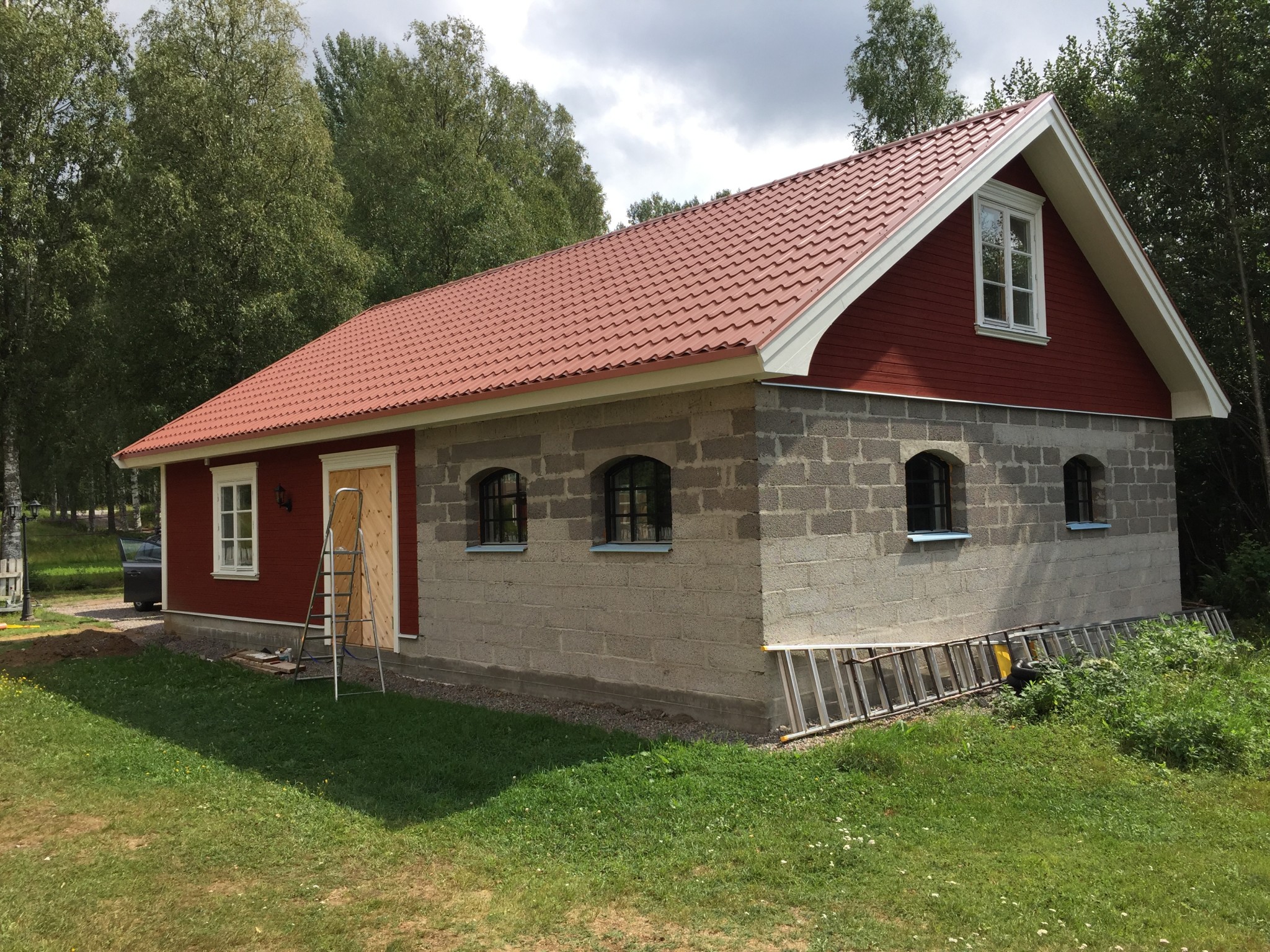

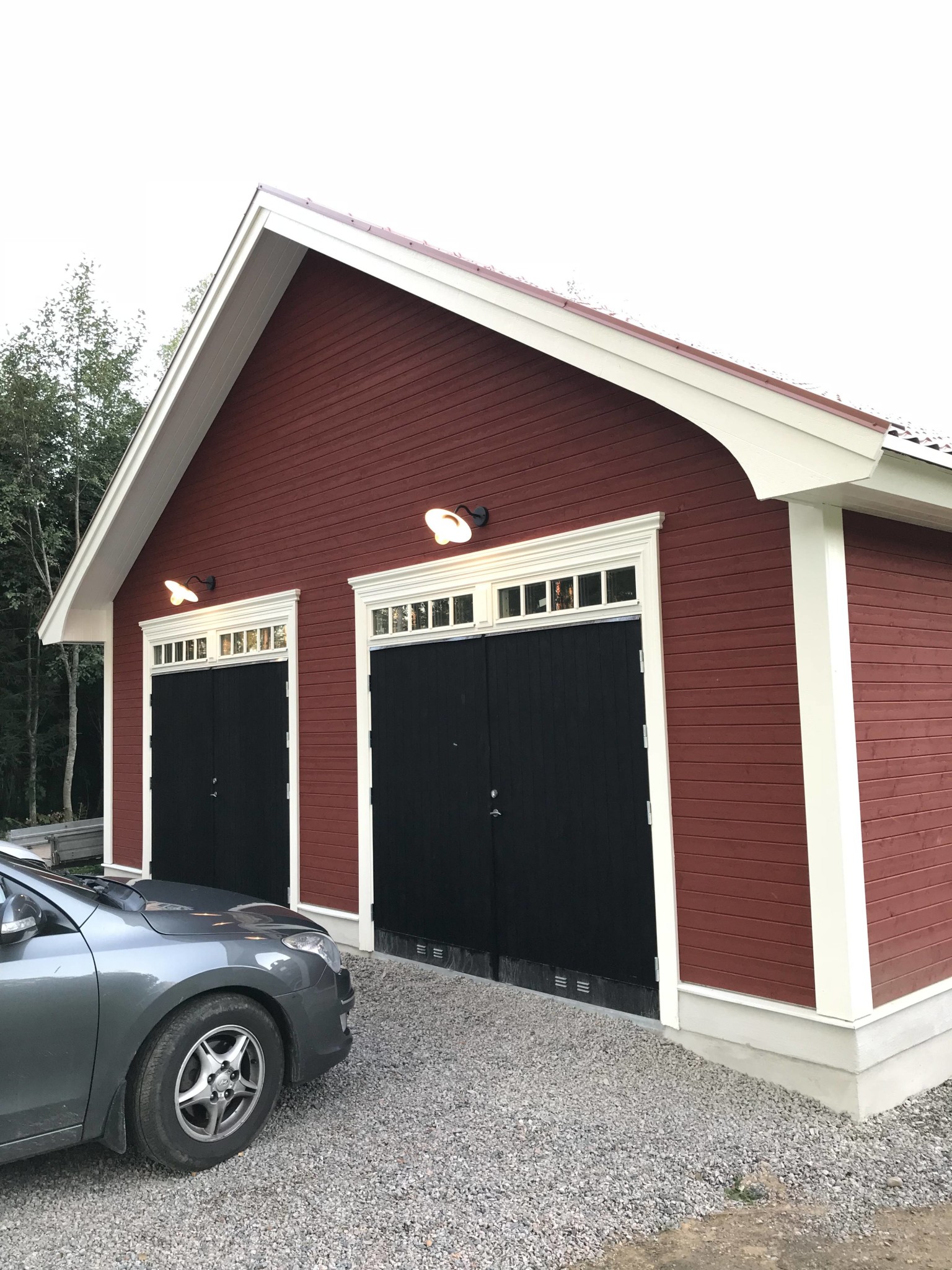

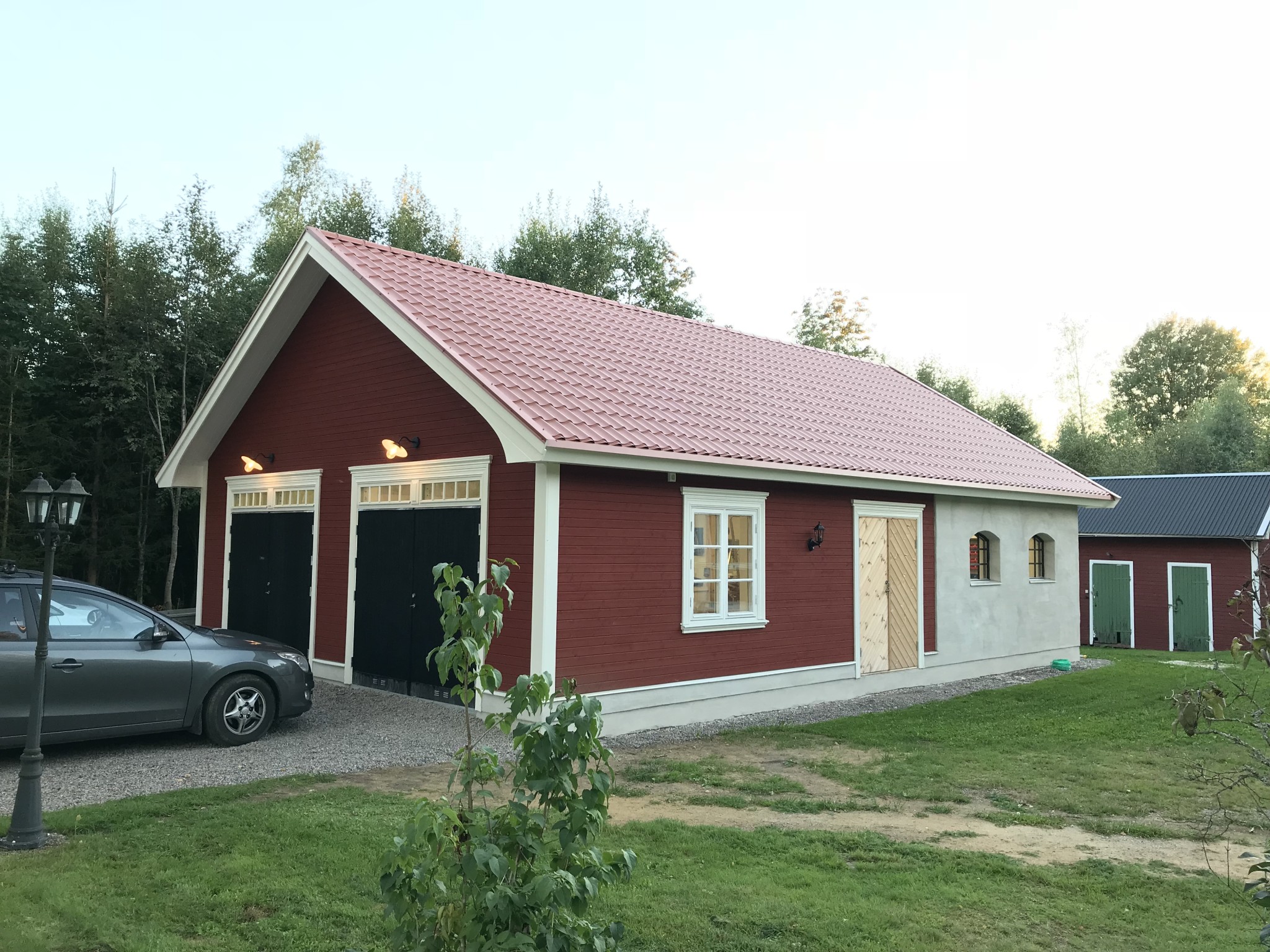

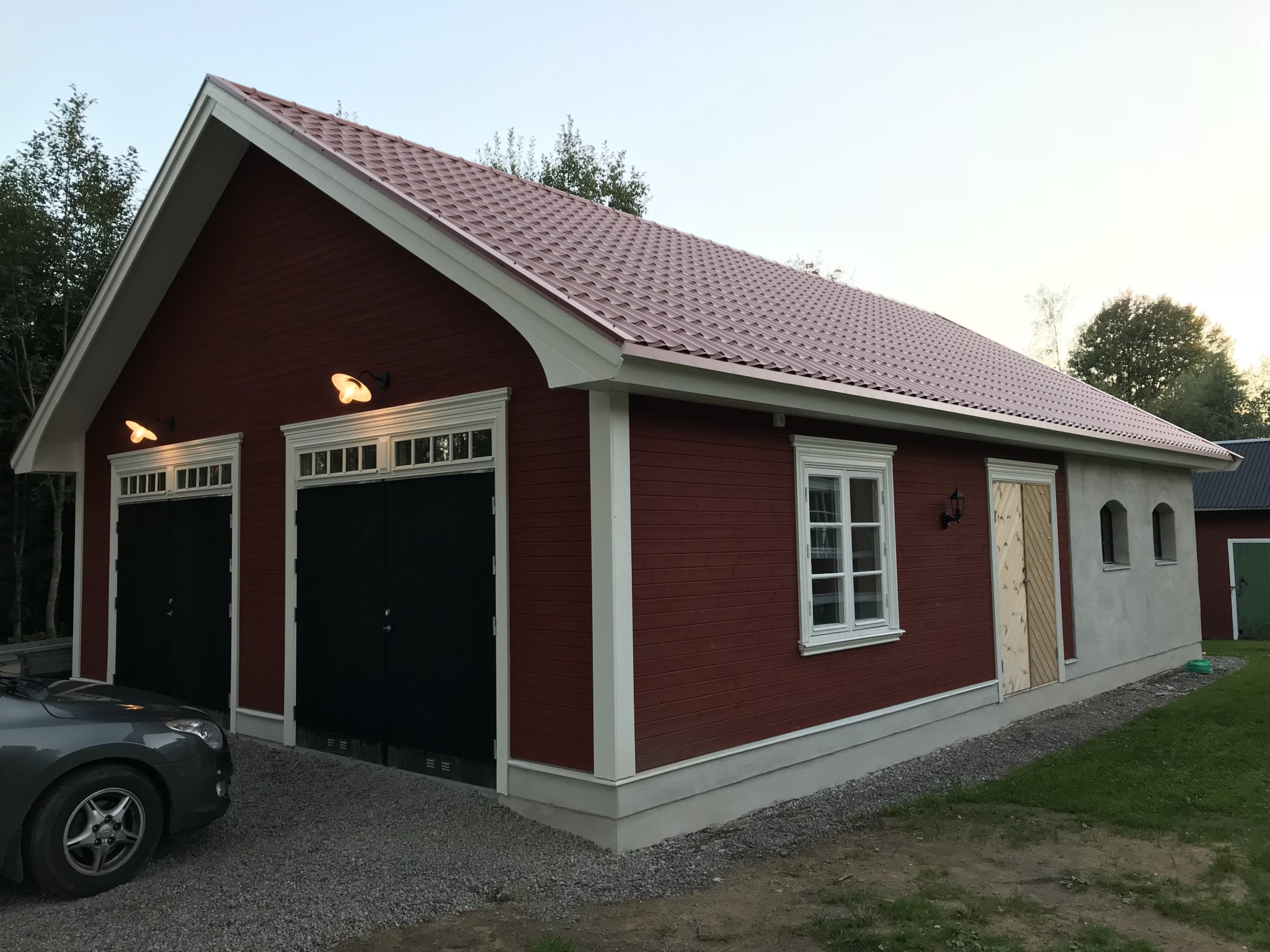

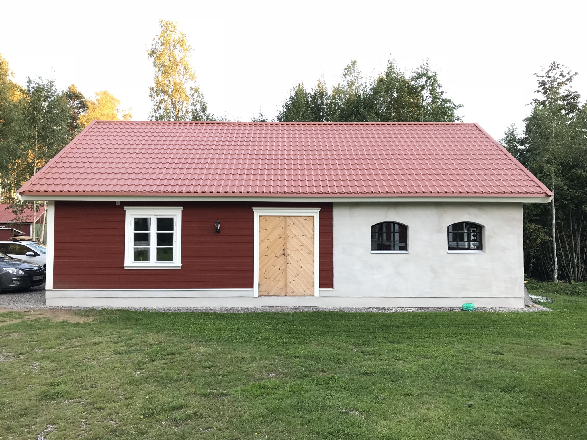

Det var länge sen det vart en uppdatering här. Garaget är nu nästan färdigt det enda som återstår är målning av putsen och montering av hängrännor/stuprör.
Alla fönster på plats.

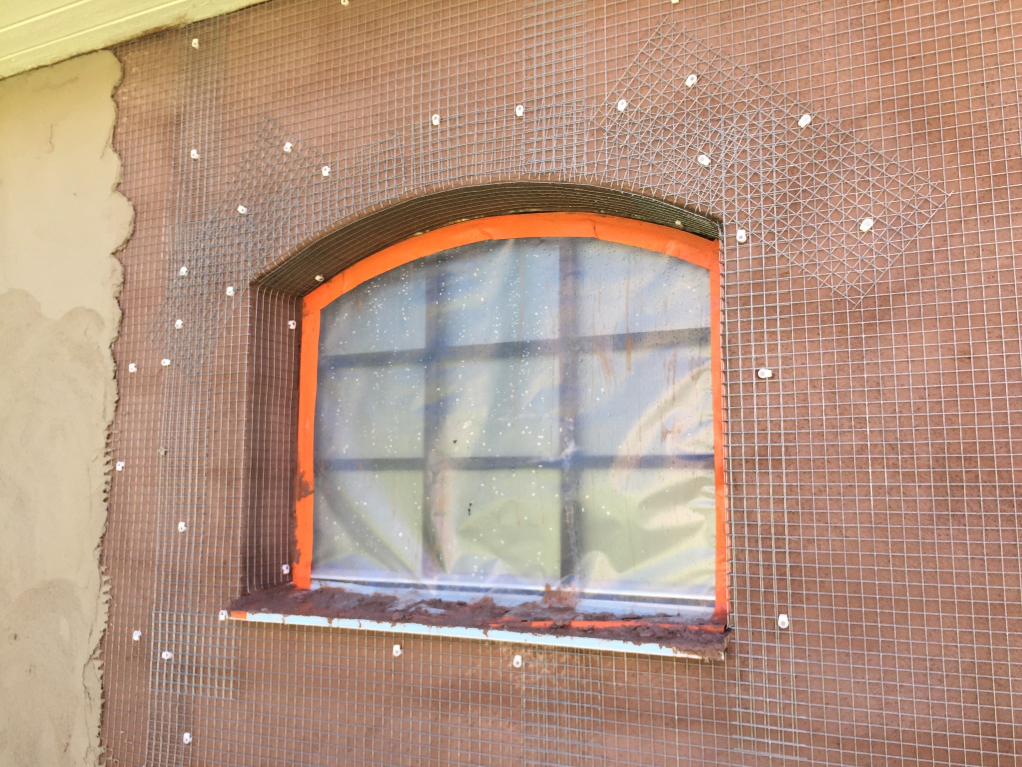

Det vart tjockputs på lecaväggarna. Rödgrund, nät och sen två lager B-bruk

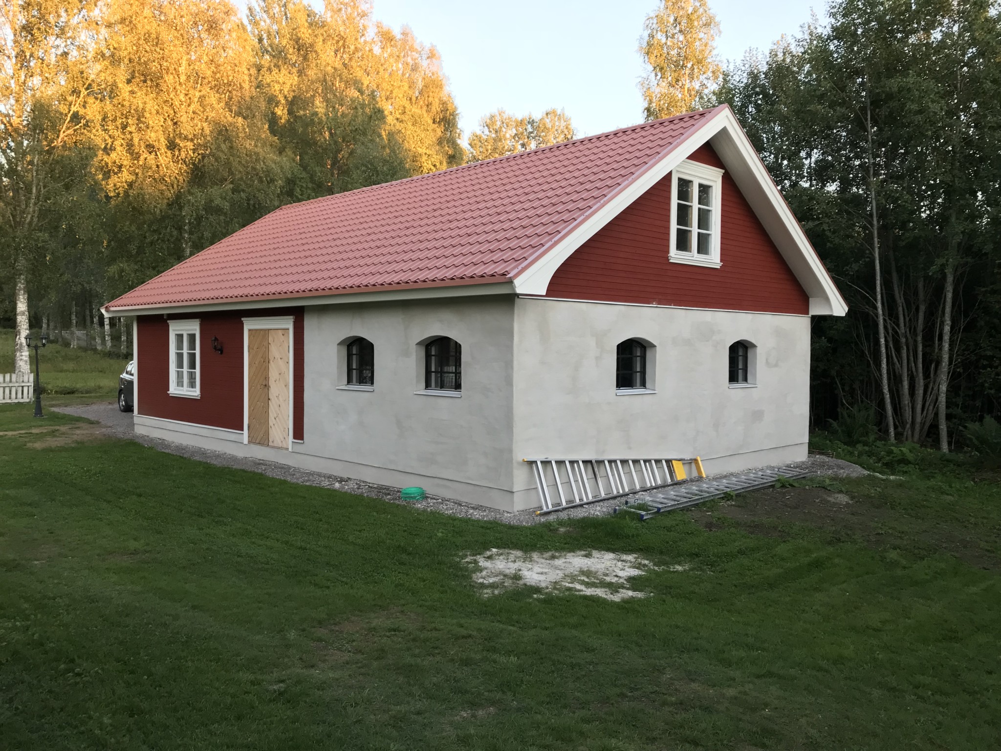

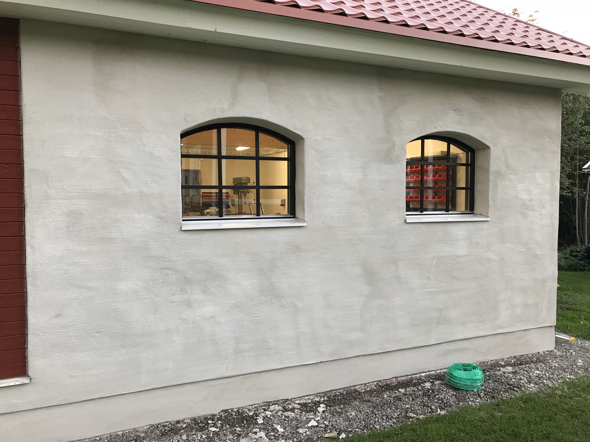

Putsat och klart
Körde helt utan putsribbor och använde bara borste till sista lagret.

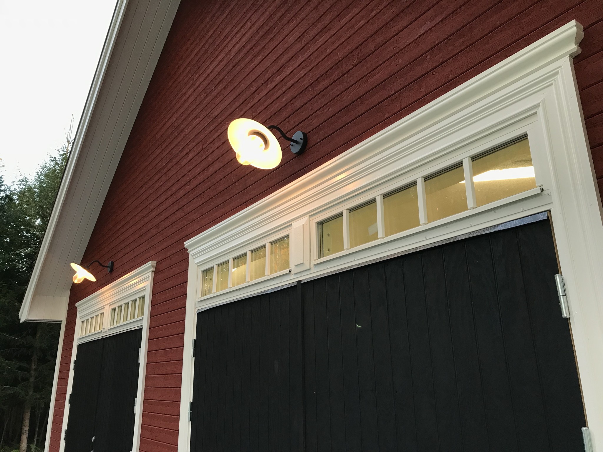

Dörren återstår att måla pga en tvist med sambon om vilken färg den ska ha
Satte överljus och 20 tals lampor ovanför portarna.

Haha, jag ville ha alla dörrar svarta och sambon vill att dom ska målas guldockra (först skulle dom vara gröna). Jag smygmålade dock garageportarna en kväll för att bevisa att det vart bra. Efter det vart inga fler dörrar måladeF FRS05 skrev:

Med så modiga och lyckade tapetval inne kan jag förstå viljan att ha något annat än svarta uthusdörrar. Samtidigt gillar jag både gröna och gula uthusdörrar, så jag kanske bara letar argument för din sambos åsikt.
Hur många dörrar rör det sig om, garagedörrarna och sidodörren på garaget samt de tre gröna dörrarna man ser på någon bod i bakgrunden, eller är det fler? Jag kan tänka mig att det ser bra ut att kombinera några svarta och några färgade dörrar. Både gula och gröna dörrar skulle sannolikt se överdrivet ut, men det var väl inte tanken heller. Men att blanda och ha färgade dörrar på några ställen och svarta på andra tror jag inte stör. Eller tror och tror, tycker är ett rättare ord - för det är inte helt ovanligt att exempelvis se en färg på dörrarna på en ladugård och en annan på övriga uthus.
