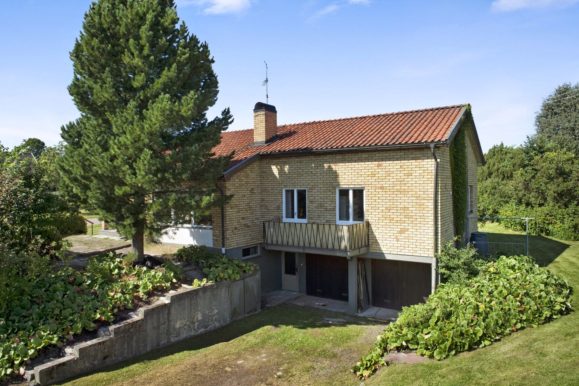

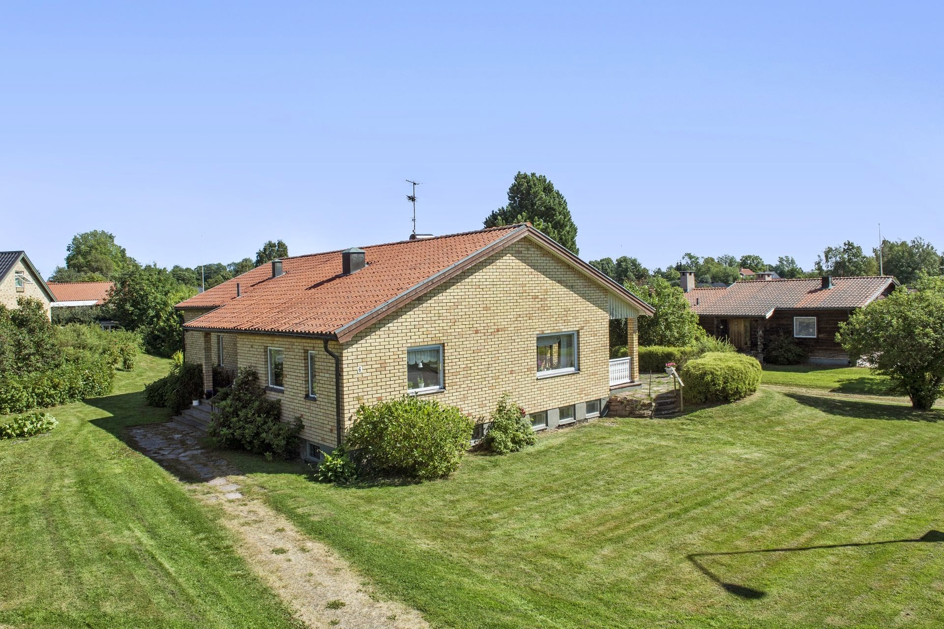

Lite fasadbilder:

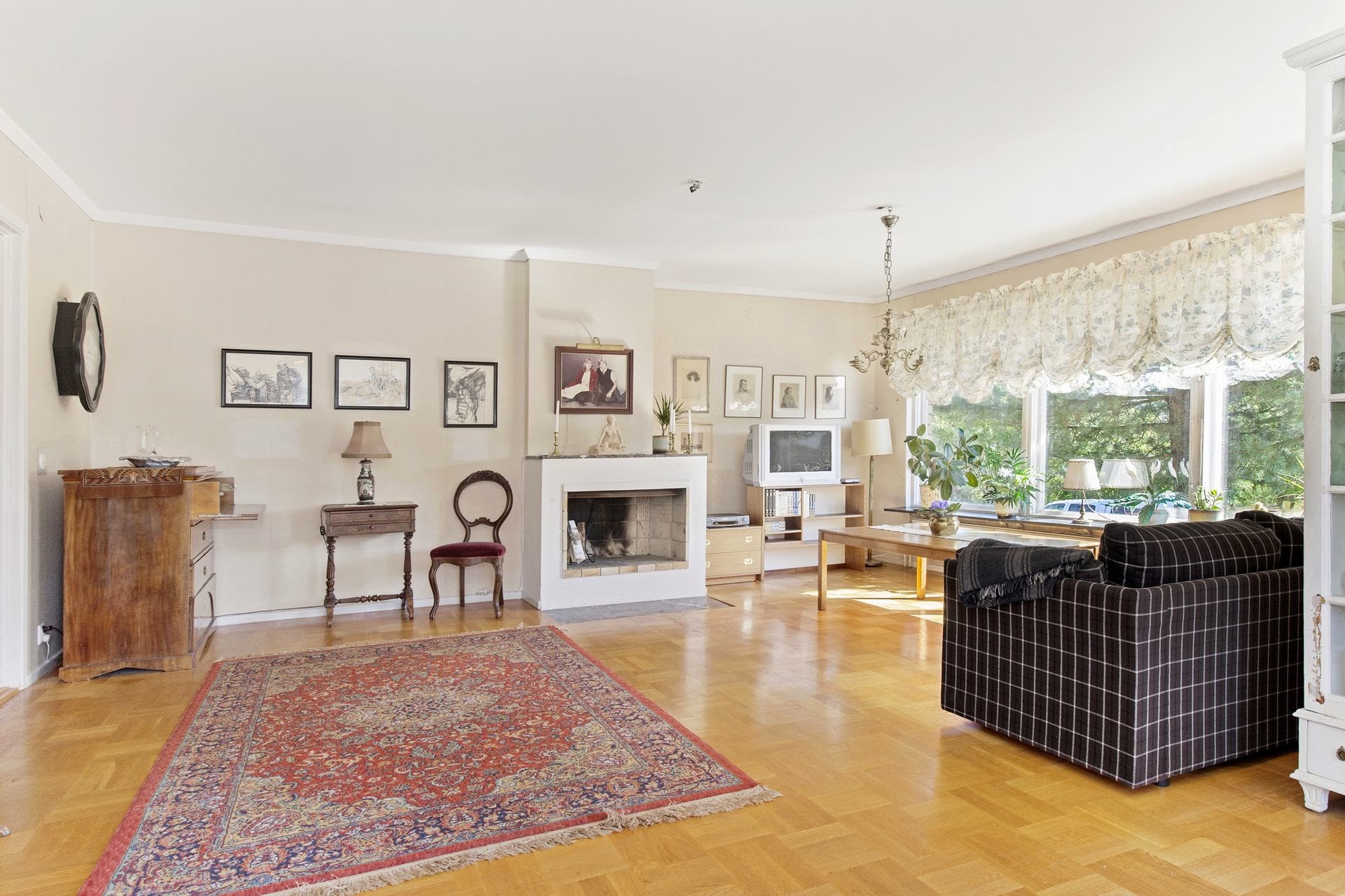

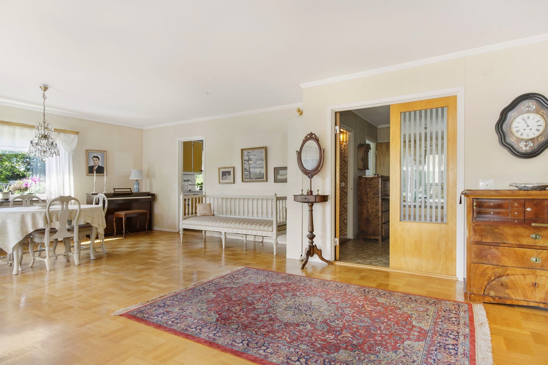

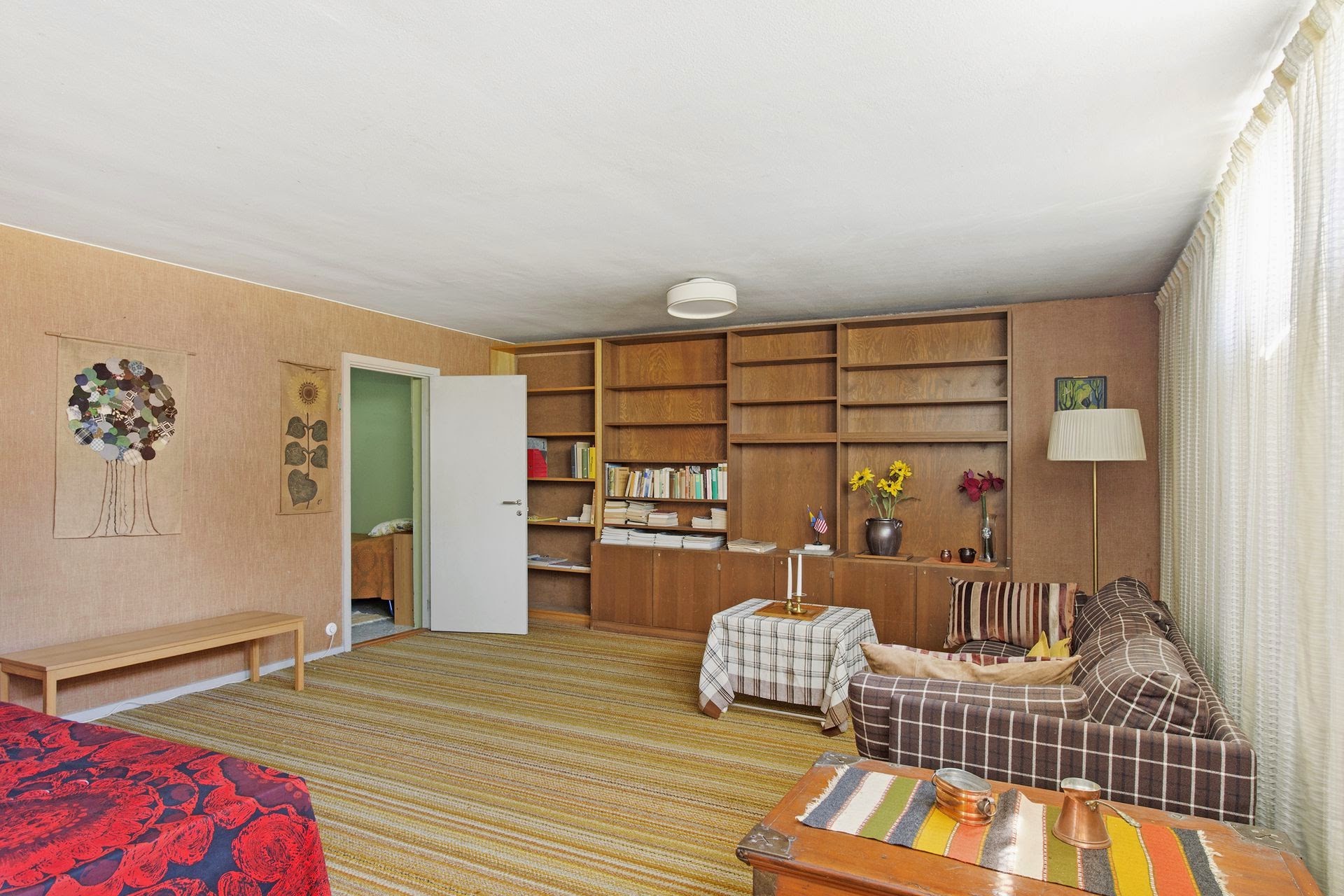

Vardagsrummet (det var nog det vi föll för mest med huset)

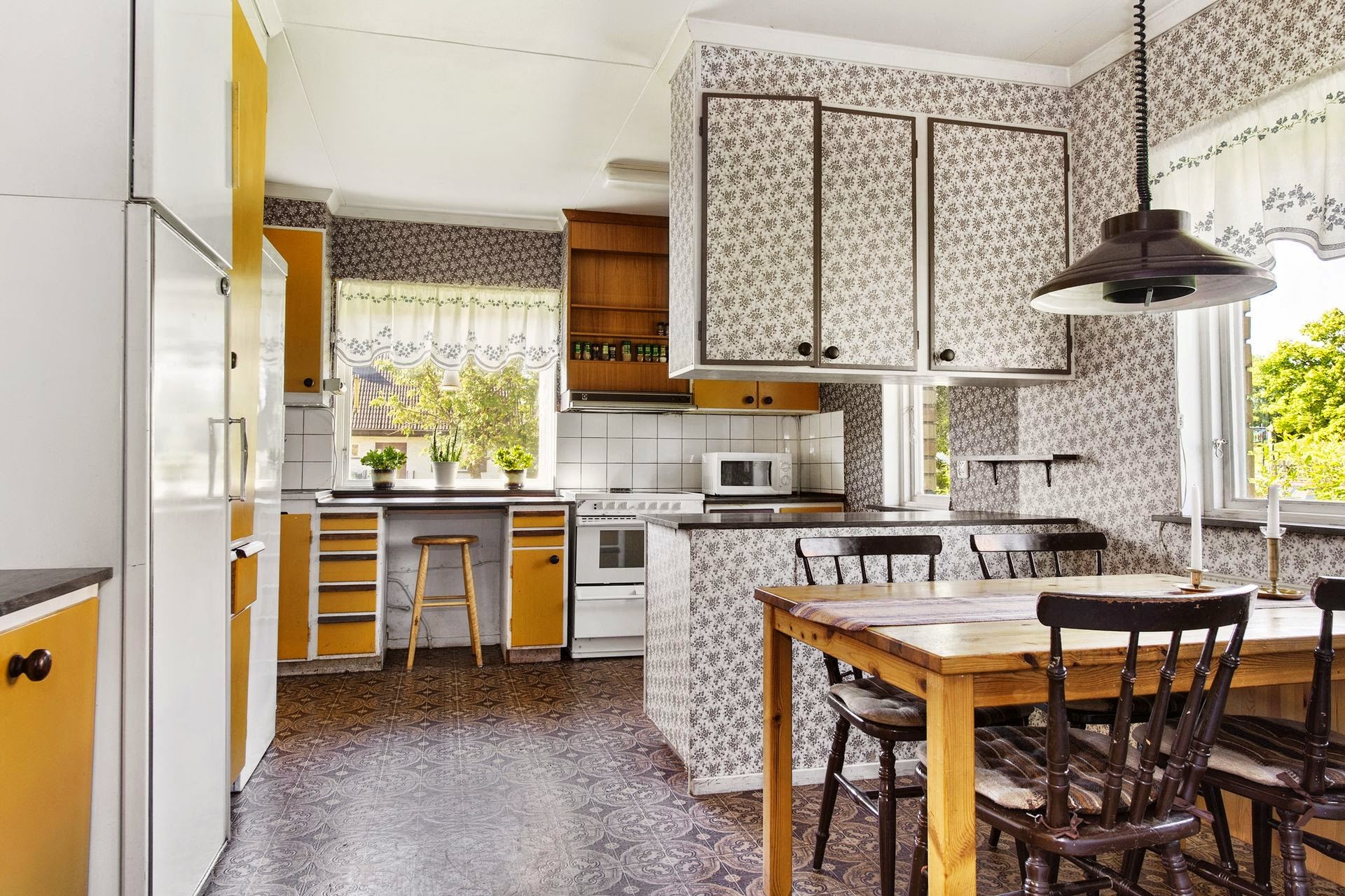

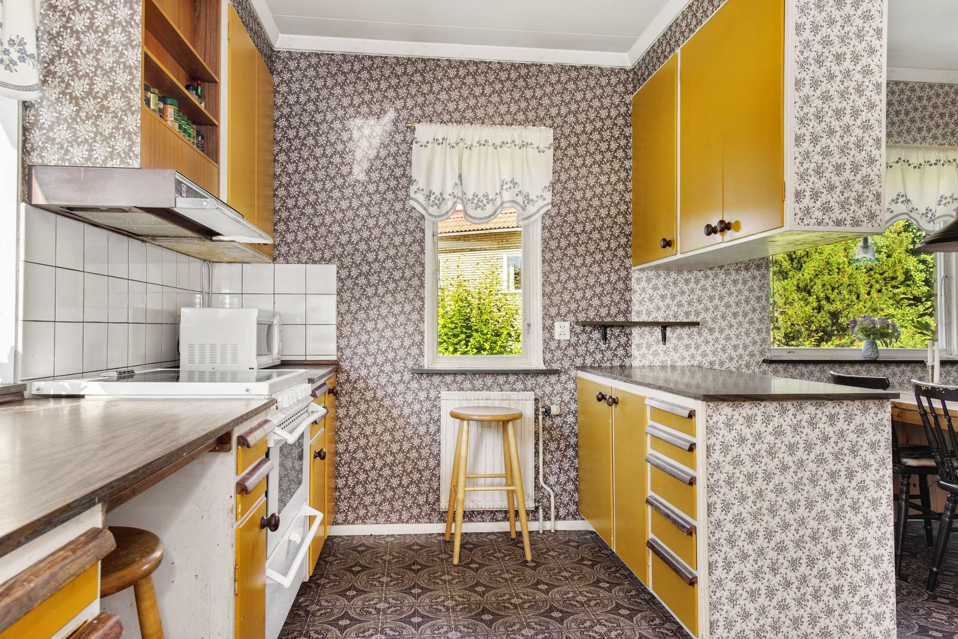

Köket (ni kommer förstå ganska snart att vi får vänja oss med vackra tapeter...):

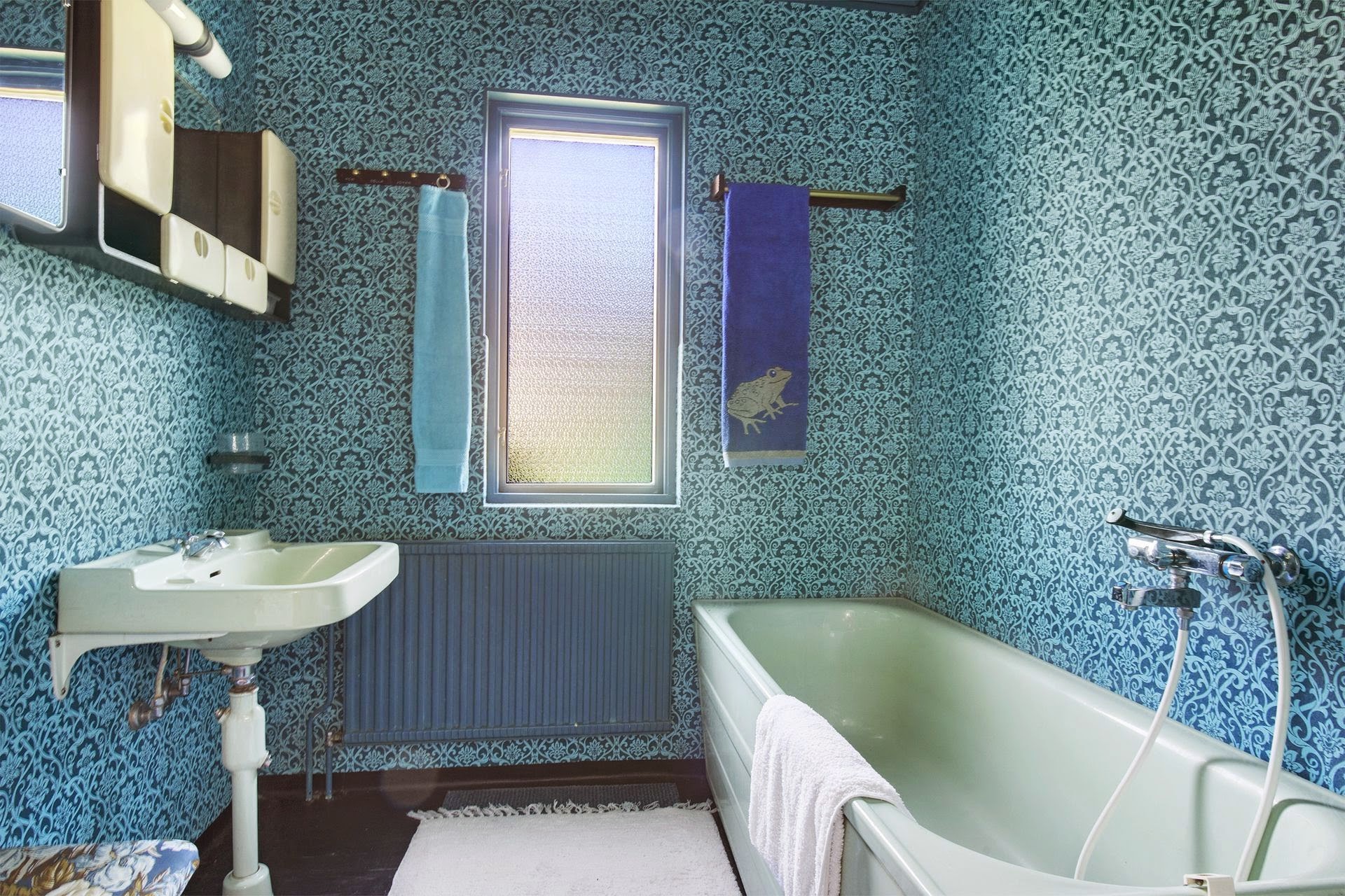

Badrummet (kanske ska hålla en auktion på dessa utomordentliga tapeter sedan?!)

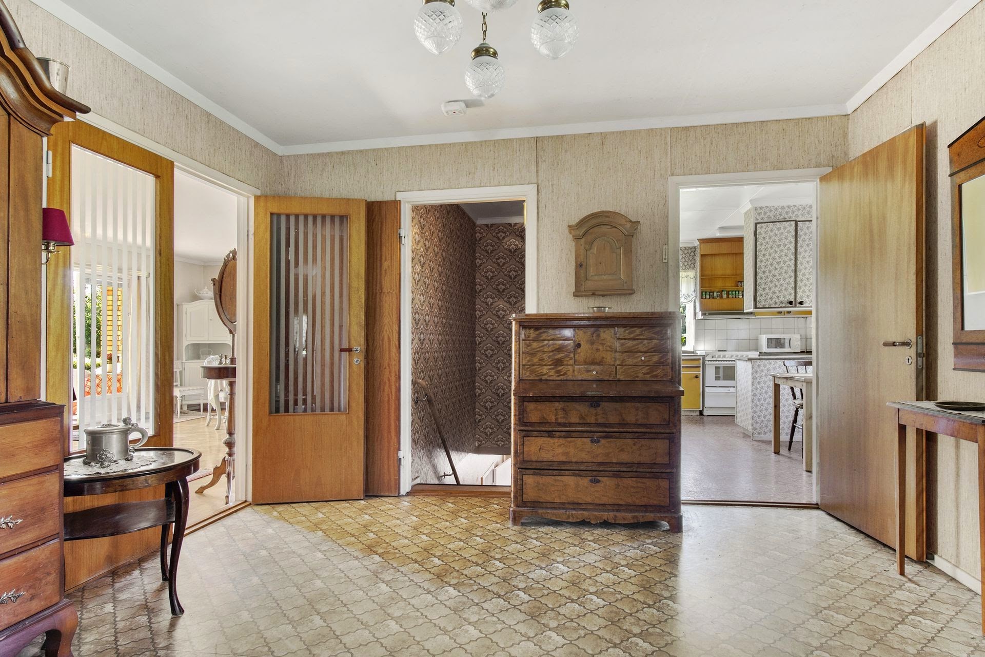

(Det råkade komma med en bild på hallen också som bifogad fil, tänkte det var för mycket och skulle ta bort den men vet inte hur så den får väl hänga med)

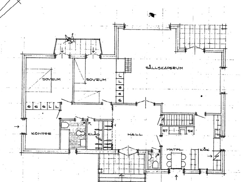

Avslutar med planritningen för bottenplan, kan väl vara kul att få en helhetsbild:

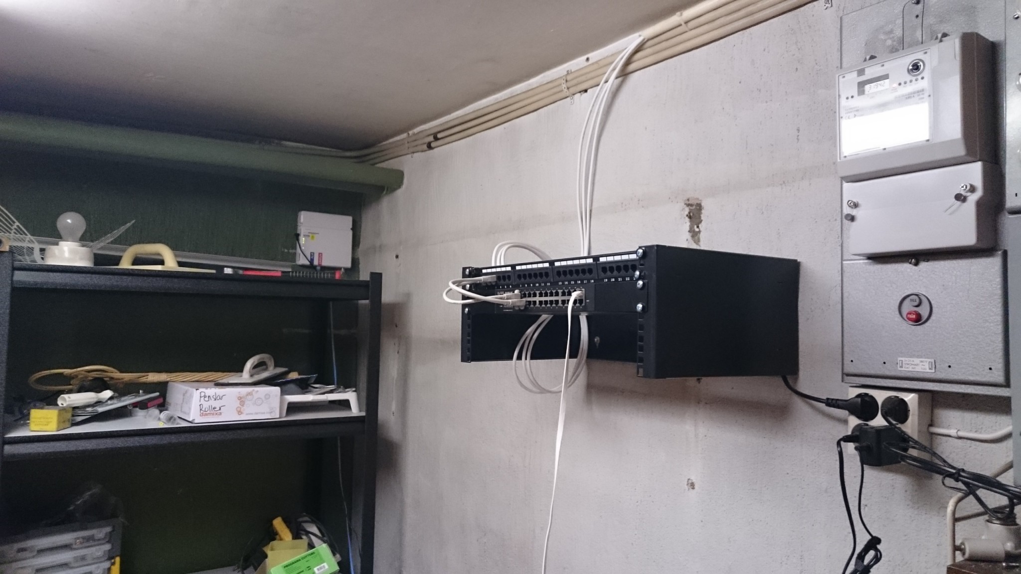

Får väl bli en kort sammanfattning då. Fjärrvärme som uppvärmning och hyfsat modernt så de hade dragit slang till husvägg. Dock fram till garaget i källarplan och eftersom vi ville ha in det i ett annat rum i källaren så blev det ett mindre grävarbete utmed grunden och in med slang genom väggen. Vi hade fiber i princip till vi flyttade in
Äsch, ett inlägg utan bilder går ju inte... En bild på rummet i källaren där fibern kommer in. Jag kanske uppdaterar med en ny bild om säg 5 år

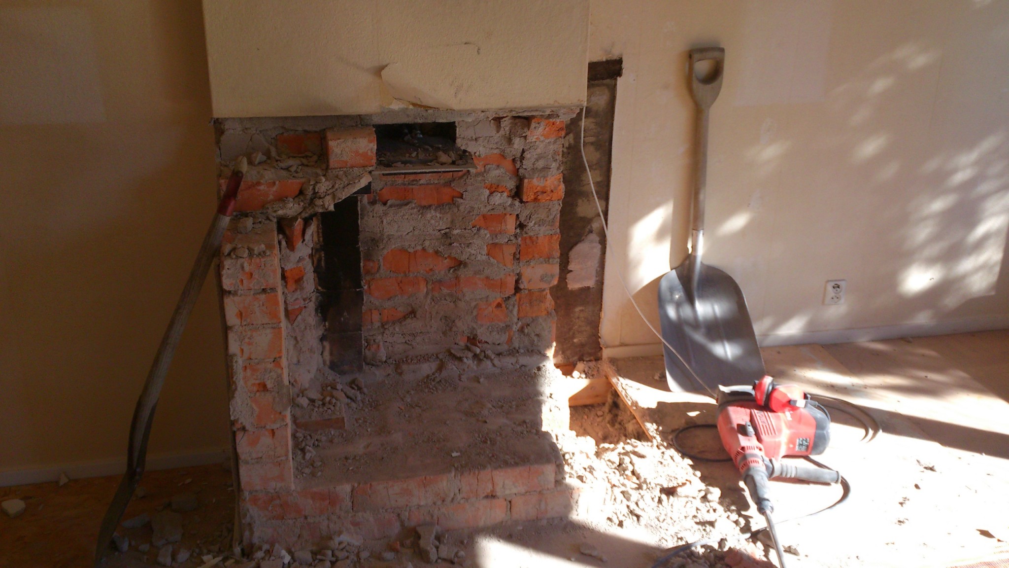

Dags att försiktigt starta upp det första stora projektet: vardagsrummet. Vi funderade lite på var vi skulle börja, men kände att vi ville börja med vardagsrummet så att det skulle bli respektabelt. Ett av sovrummen fick agera temporärt vardagsrum medan vi höll på.

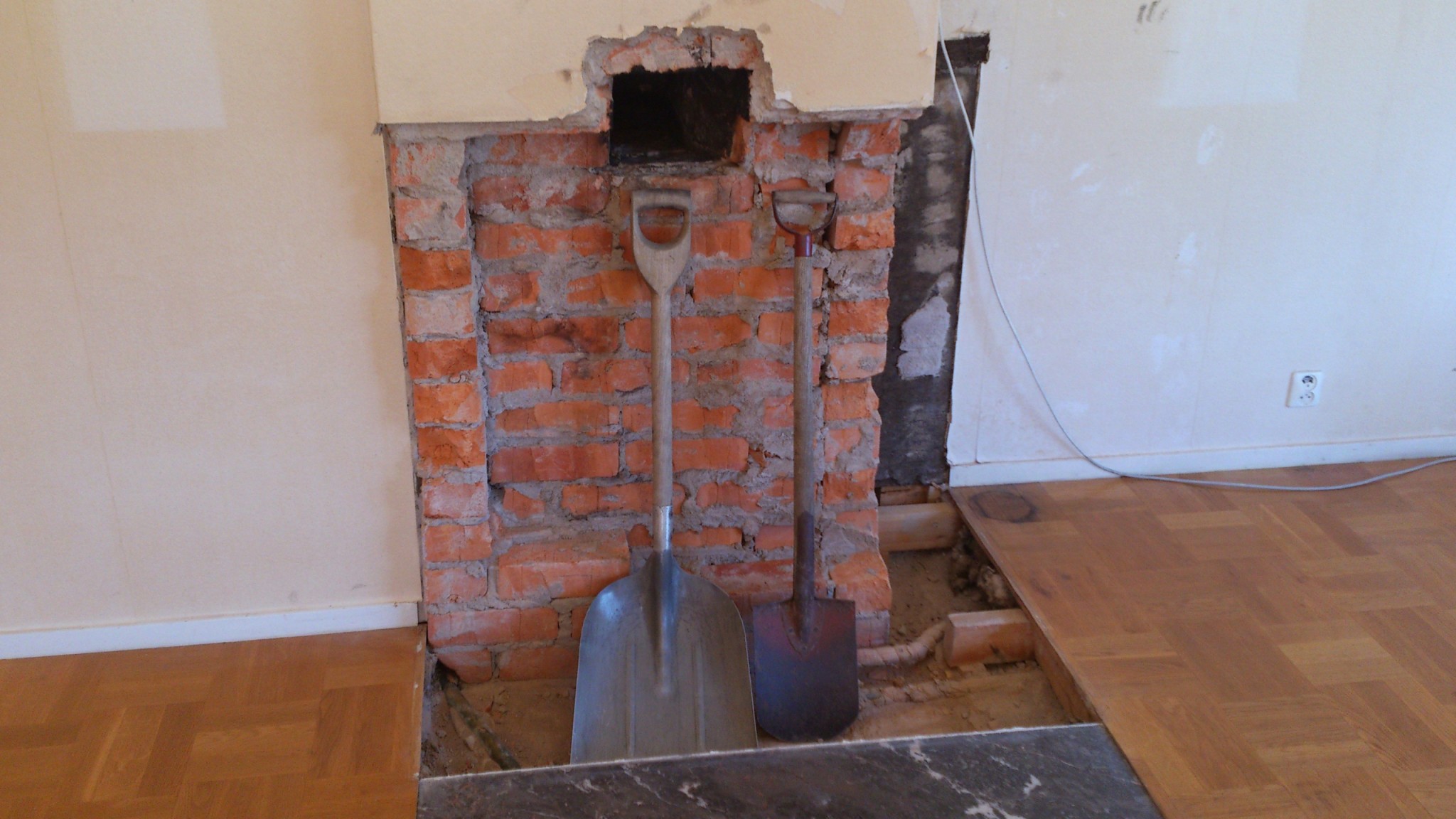

Som ni ser ovan så fanns det en öppen spis och vi velade lite fram och tillbaka ifall vi skulle stoppa i en insats eller ta mer drastiska åtgärder... Vi kikade runt lite och fastnade för en Contura 460 (kallas väl "murspis" men det är ju egentligen inte så mycket man murar på en sådan).

Efter det var det inte mycket att fundera på, bara att sätta Hiltin i kaminen!

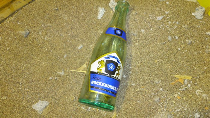

Vi hittade en liten skatt i sanden under stenskivan. En äkta sockerdricksflaska anno 1960!

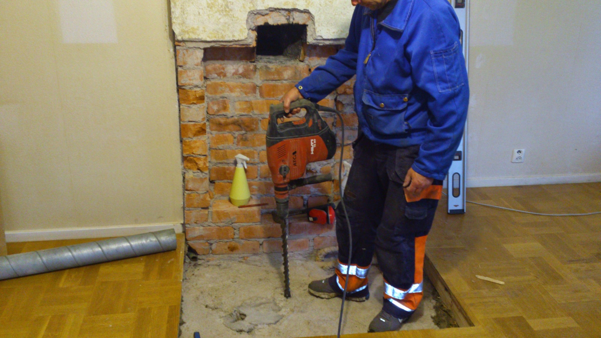

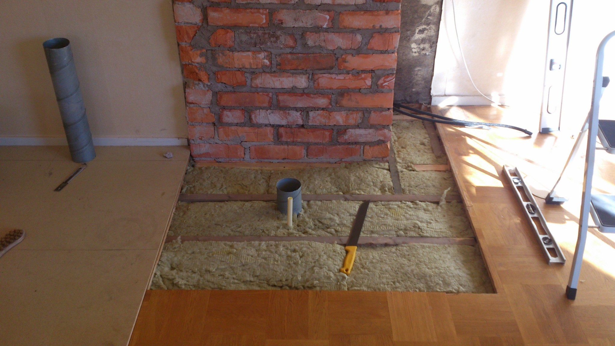

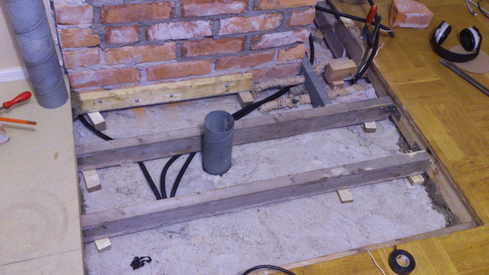

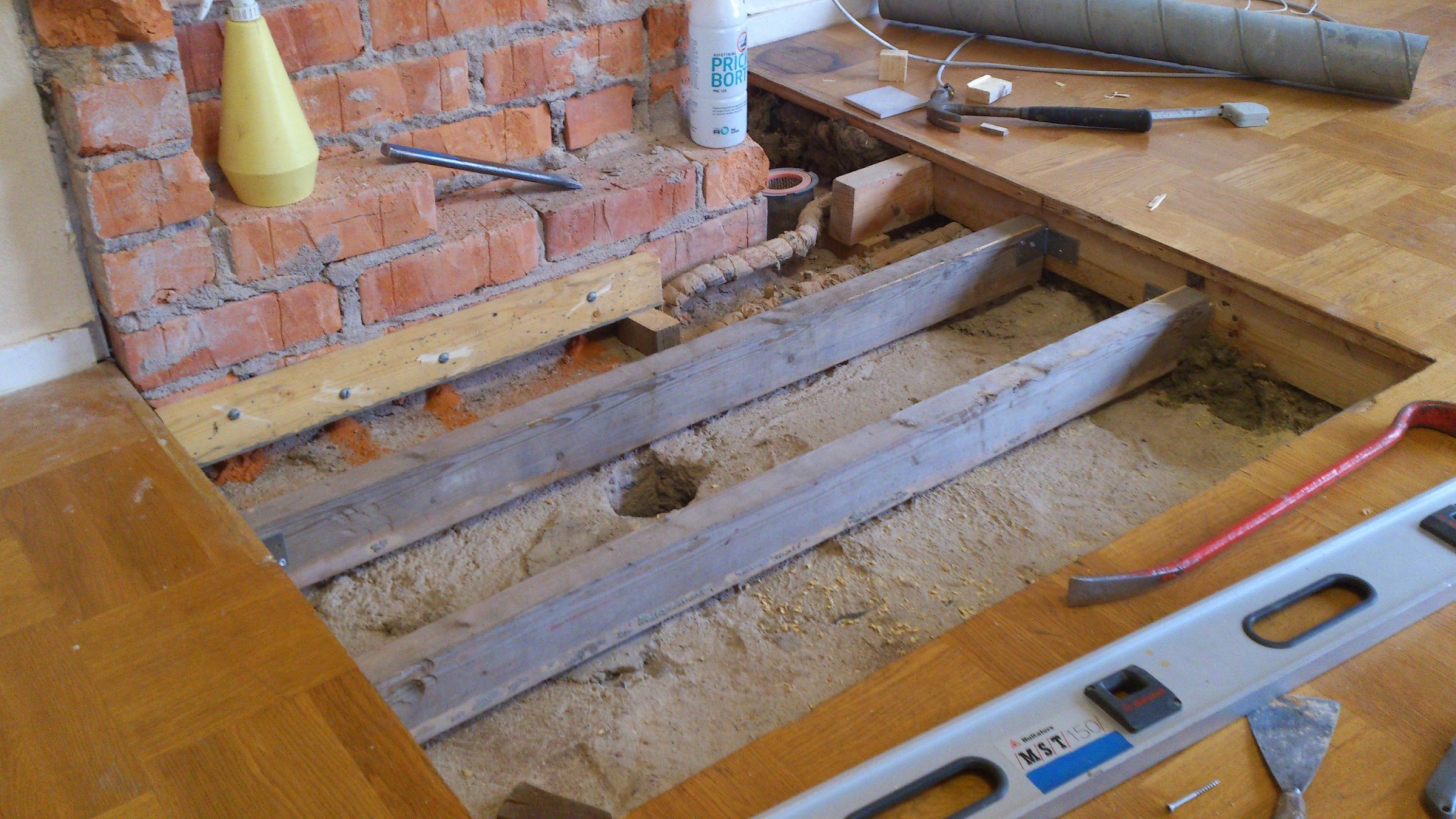

Dags att borra hål till källaren för tilluft. Farsan som står beredd.
Typ färdigt hål samt några reglar på plats (elementrören ligger under golvet i detta hus, då får man snitsa runt dessa när man bygger golv...). Tanken är klinkers i slutändan.

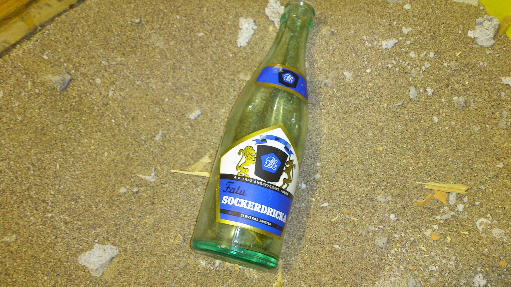

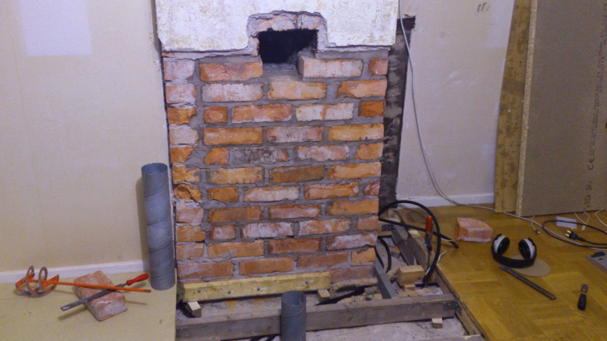

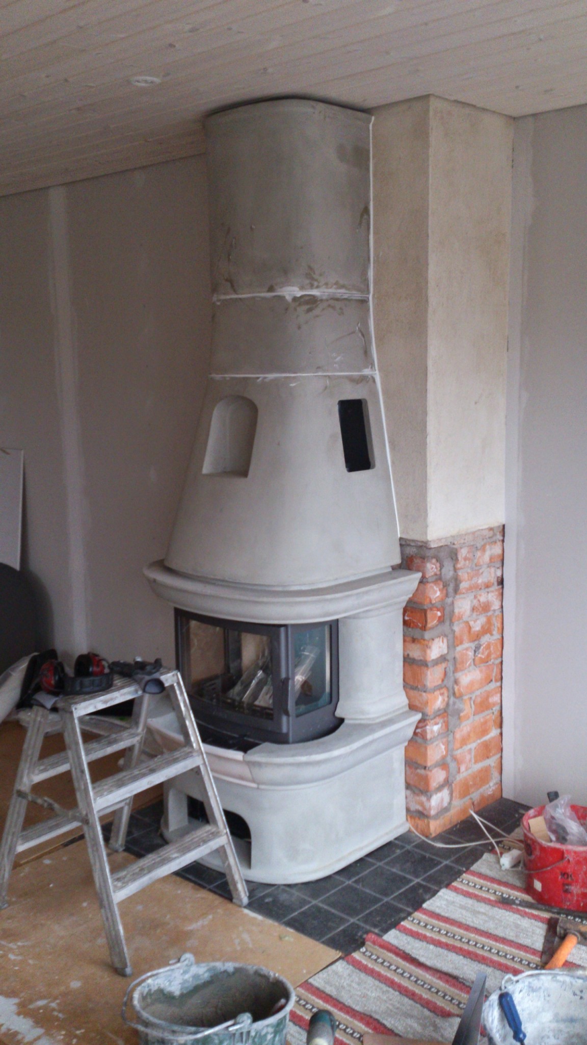

Fortsätter lite på kaminprojektet (Det händer ju en del parallellt, men tror jag kör kaminen först)! Här har vi murat upp det som blev att fattas från murstocken när öppna spisen försvann. Vi passade även på att dra upp lite slang för cat6.
Lite isolering kan man väl kosta på sig. Rör upp för el till kaminfläkten.

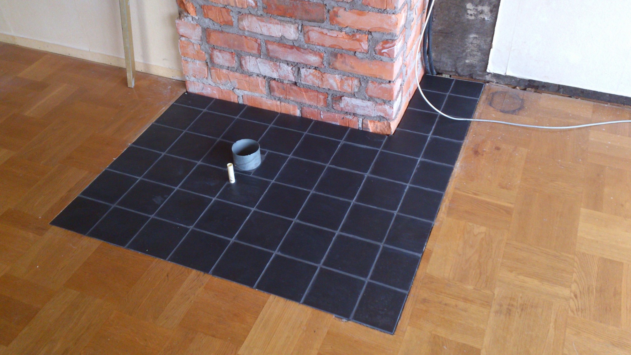

Golvspån, gips och klinkers på det.

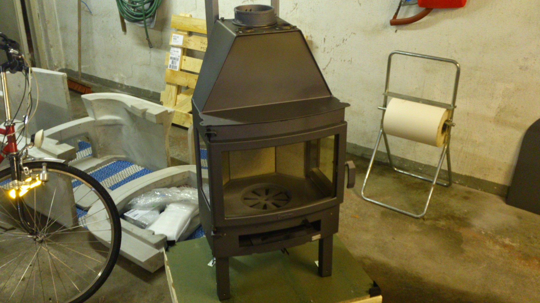

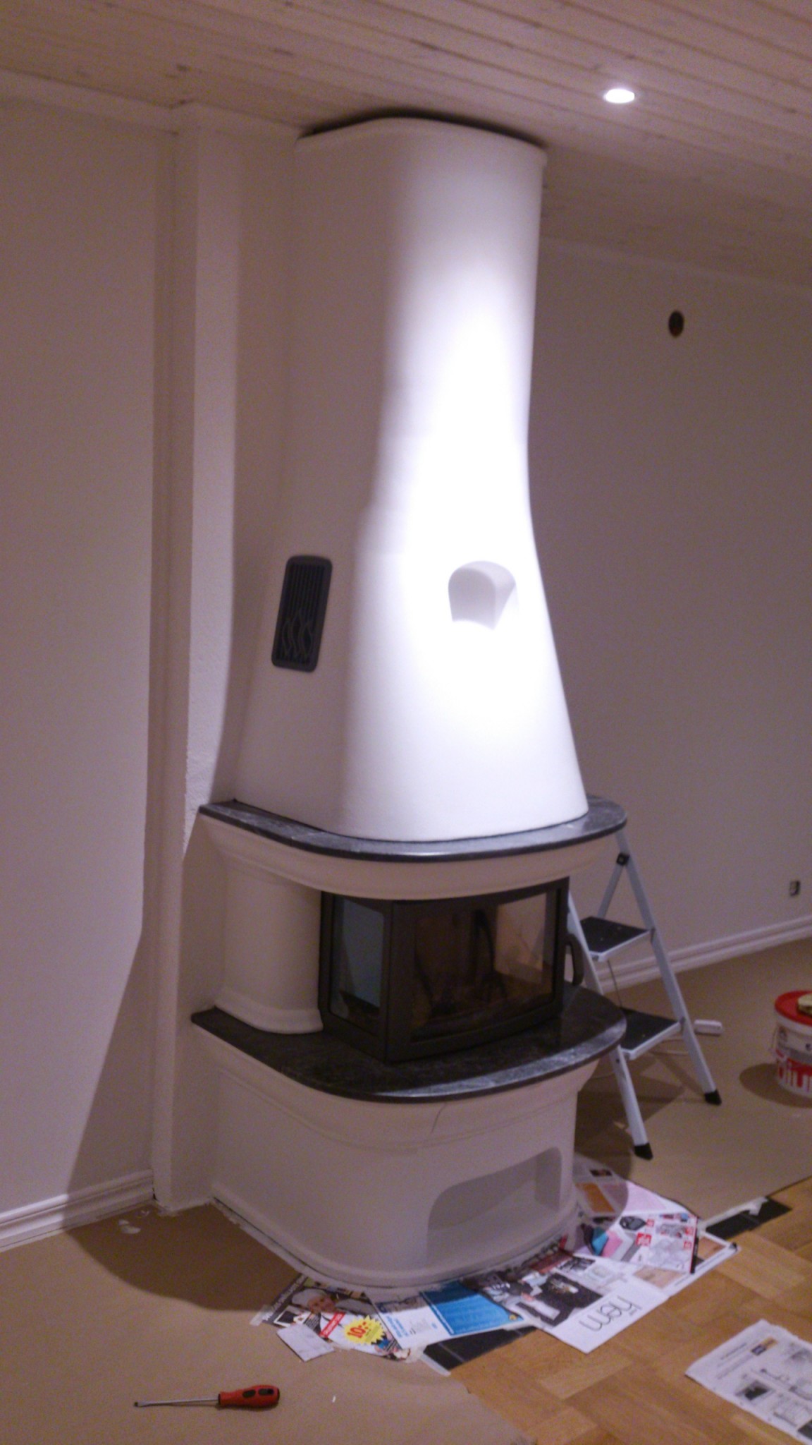

Kaminen hämtad och uppackad:

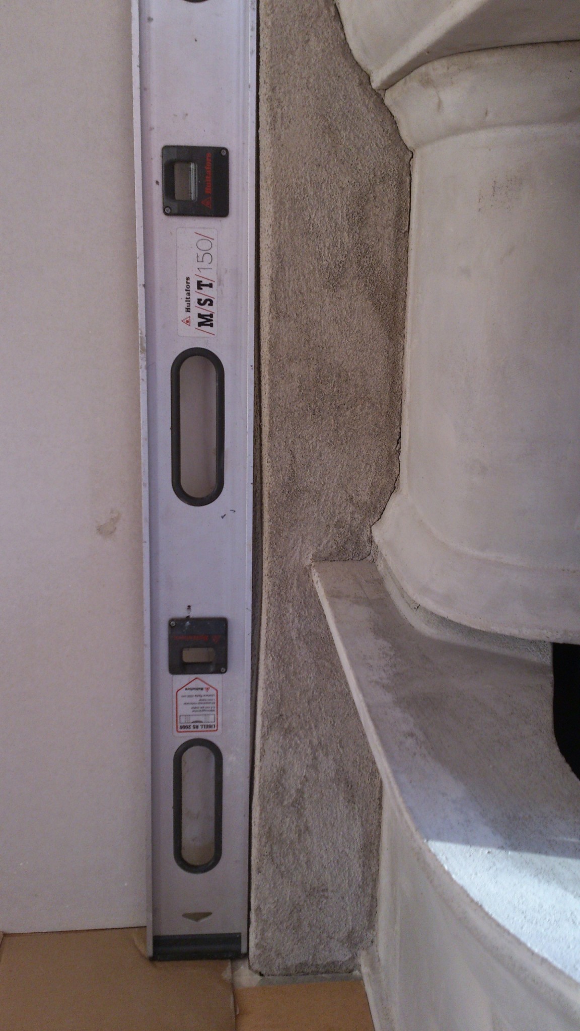

Här tog vi faktiskt in en kille som monterade upp kaminen och putsade murstocken. Priset var bra men jobbet var sådär. Att putsa rakt är tydligen en svår konst så det fick jag fixa till i efterhand
. Luckan till betonginramningen lyckades han också spräcka (kanske var skadad från fabrik?) så det blev att skicka efter en ny sådan.
Myseldar lite efter att sotaren kommit och godkänt installationen.

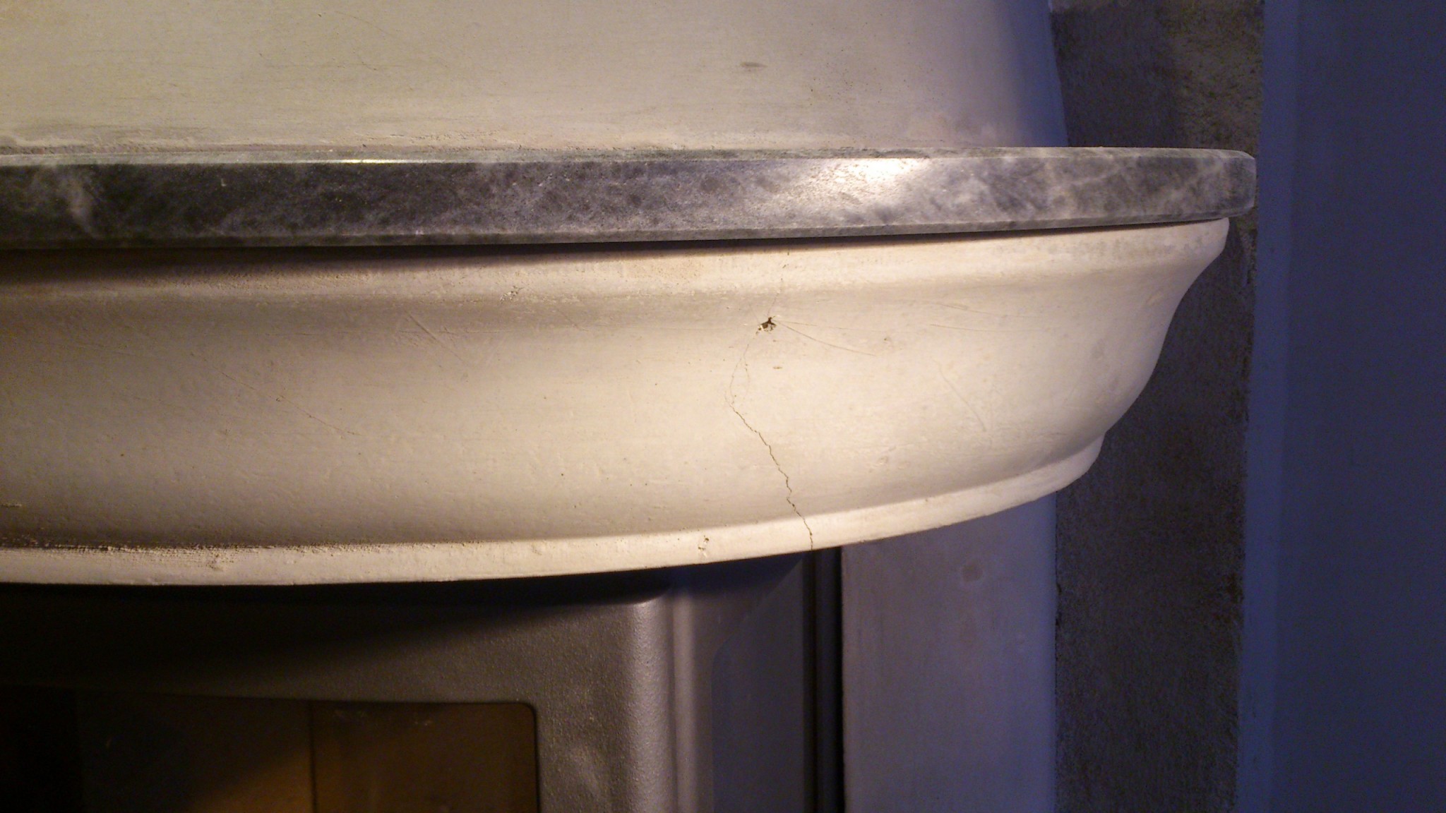

Lite färg på det efter att ha eldat in kaminen. Det blev någon spricka i betonginramningen, helt normalt enligt Contura. Det blev att skrapa ur sprickan och fylla igen med akrylfog enligt instruktion. Det har inte spruckit igen sedan dess, men eftersom man slarvade lite (svårt att få akrylfogen helt plan med resten) så syns det lite i efterhand... En sådan där sak som bara man själv tänker på.

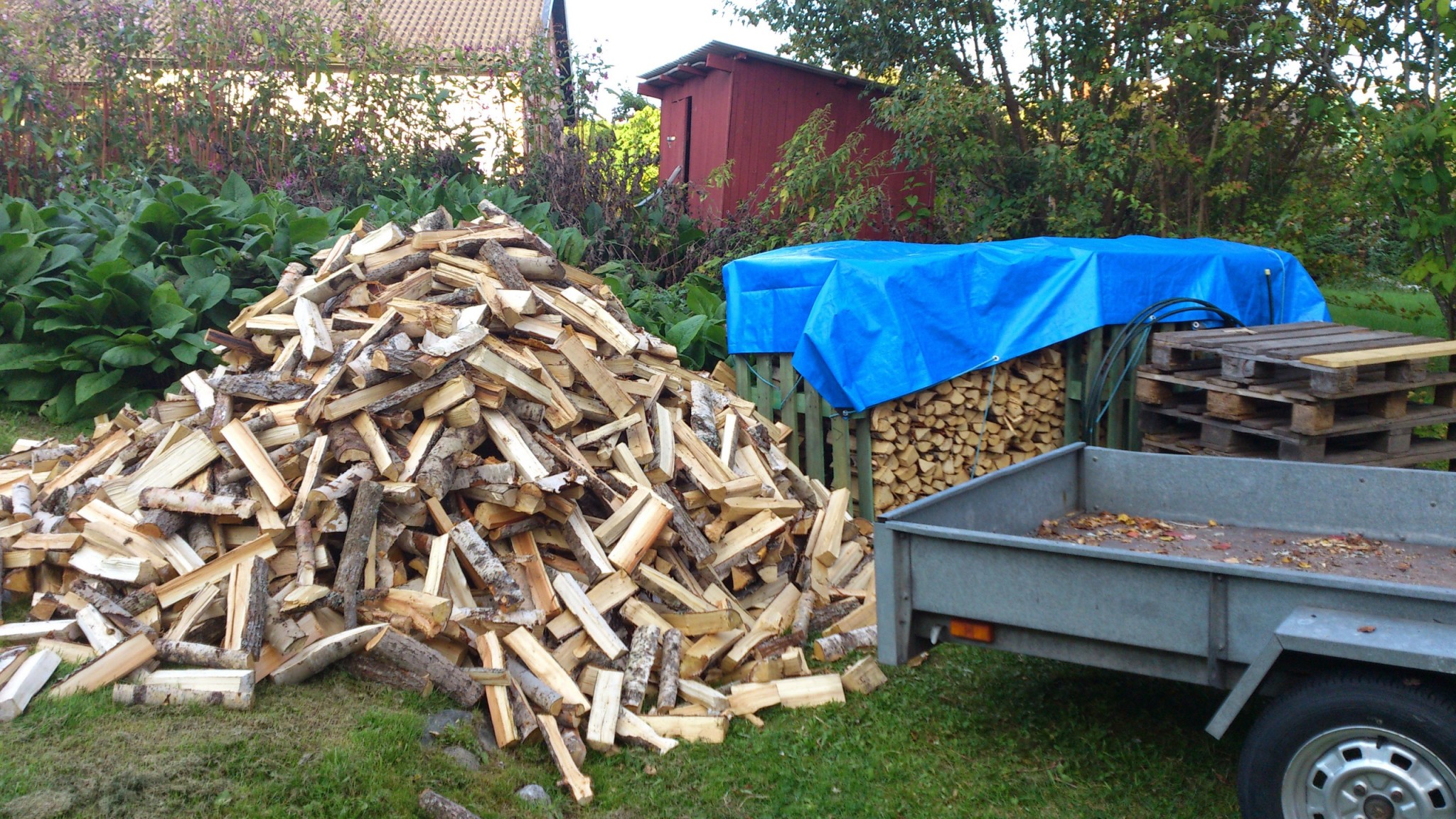

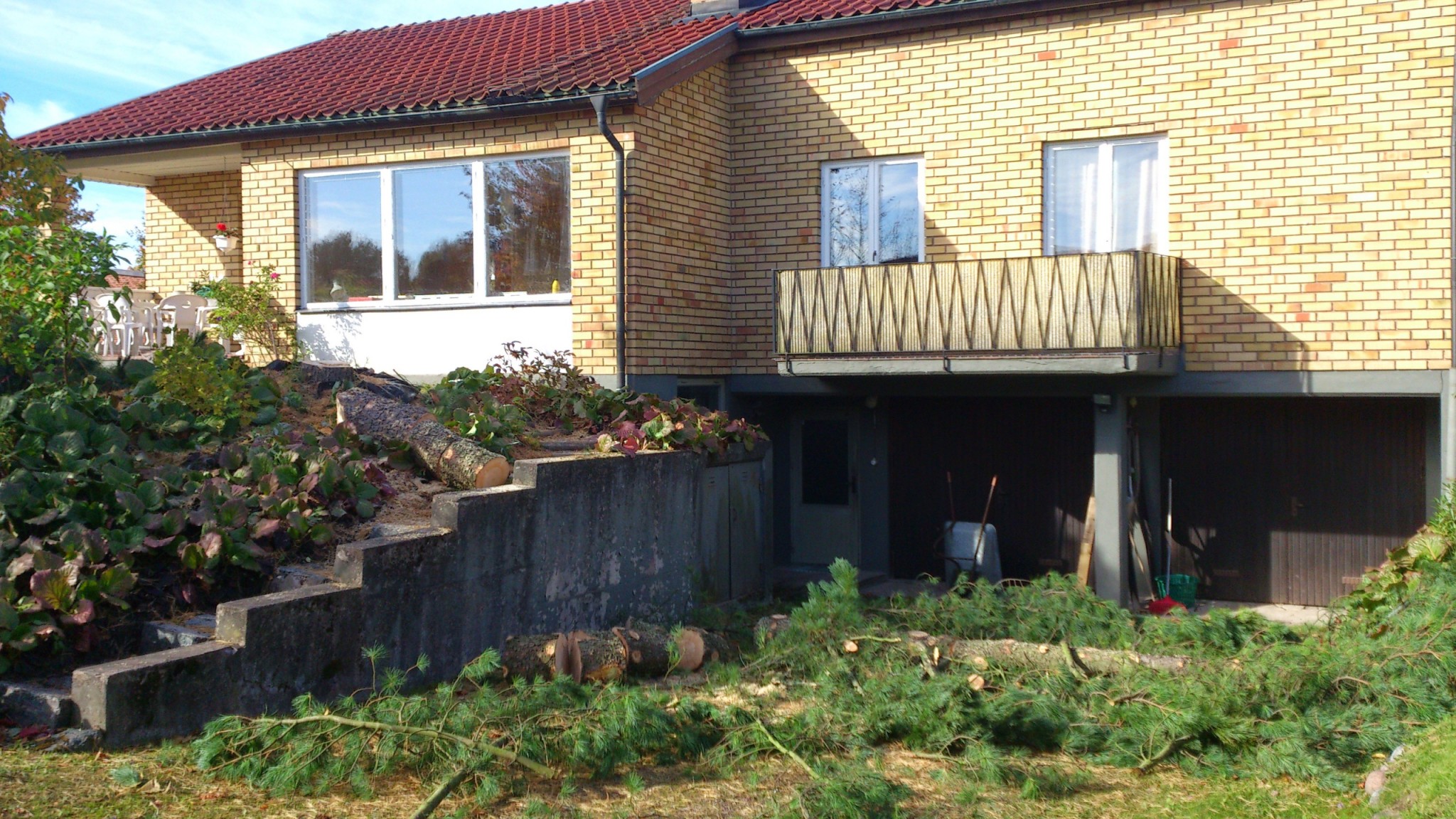

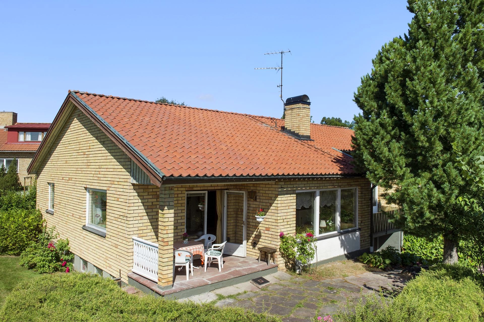

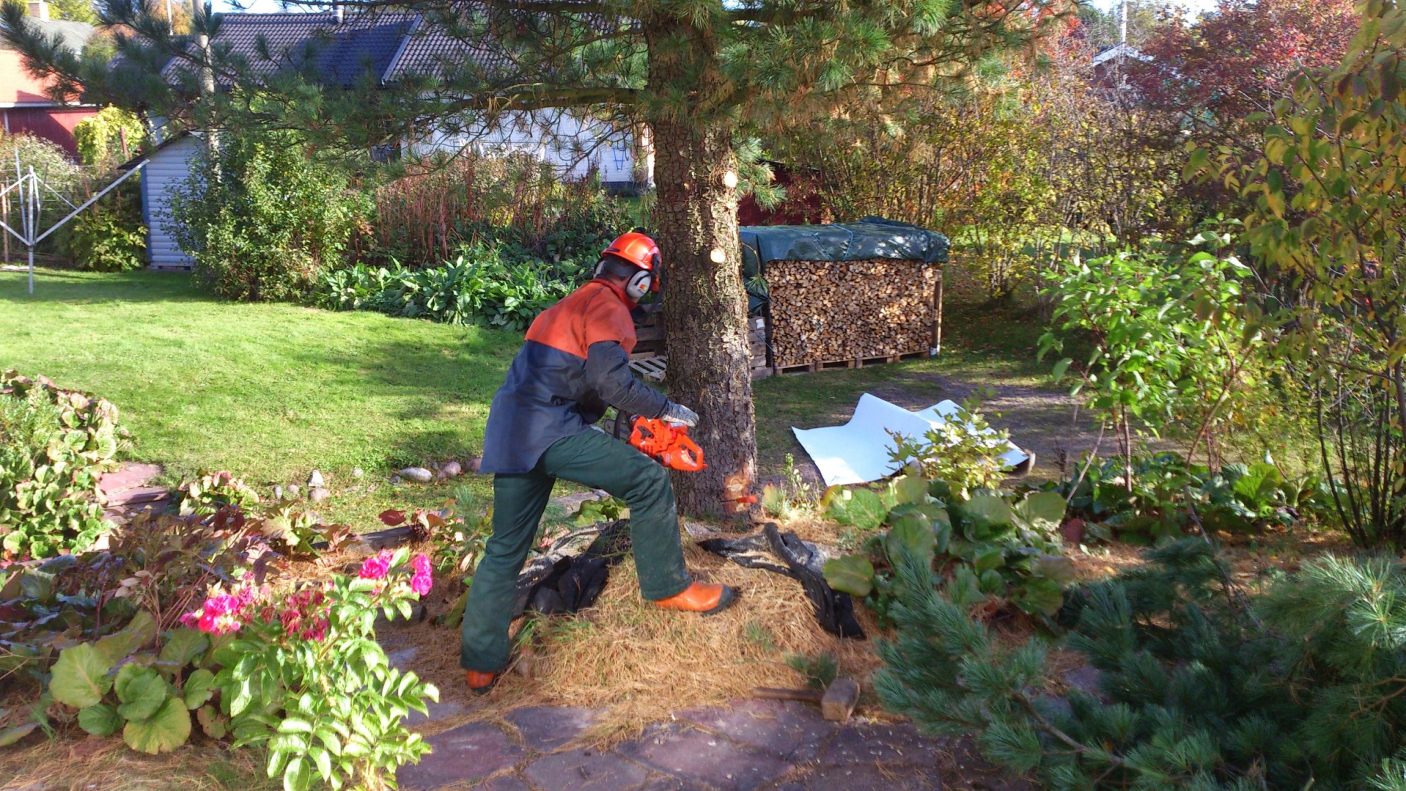

Kan ju även passa på att ta ett par bilder från miniprojektet "öka vedförrådet". Här genom att ta ner tallen på gården. Som jag skrev så var det enda trädet på gården, men vad gör man när den står rakt över stuprören med drösvis av barr överallt. Kändes inte hållbart så den fick ryka. Ifall något skulle gå snett så passade jag på att filma så jag i alla fall skulle ha ett Youtube-klipp att trösta mig med, men den landade precis där den skulle så det blev ingen intressant film värd att visa
