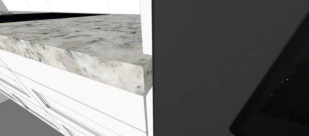

En stilfråga, vi har ju ett litet Ytterhörn precis vid ugn och pärlspont.
Stenfirman har som default R10 på Ytterhörn, kanske blir är mycket på en sådan liten snutt till hörn?
R10 låter lite mycket, hur lång är den där lilla biten?
Vet inte på rak arm måste mäta men lite gissning 14mm fasning på luckan totalt djup på luckan 20mm mao hamnar täcksidan på 6mm från luckas front + 20mm överhäng = 26mm om jag räknat rätt. :D
Mao blir raksträckan då 26 - 10 = 16mm innan skivan försvinner under täcksidan
:thumbup: ja då låter ju R10 mycket.
