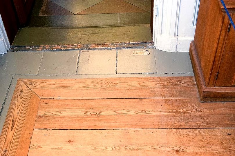

Här är en annan bild som påminner om mina golv och som dom borde se ut om det är ett bra golv.
Ush vilka misshandlade golvsocklar och foder, blir ledsen när man ser sådan misshandel.
Skum behandling på golvet, ser rött ut, och ådringen framhävd
Vet inte riktigt vilken bild du syftar på men bilden i inlägget är från Tyresö slott så det är väl ett rum som är sådär en 400 år gammalt så lite slitage får man nog acceptera.
Om du syftar på golvet i länken när du talar om att golvet ser rött ut så är det rent kärnvirke i från stammblock. Kärnvirke blir rött pga av att det egentligen är dött material eller celler som har dött och då blir det också lite rödare. Så här har man inte gjort något annat än låtit naturen ha sin gång.

förr så ringbarkade man furan något år innan man högg ner och sågade till golv, då dör trädet långsamt och man får ett hårdare golv (som kanske också blir rödare?)

Ingen ville ha synliga kvistrika golv på den tiden och därför la man sådana som undergolv eller helt enkelt målade dom. Synliga naturfärgade golvbrädor i lite finare våningar där valde man ut sina plank och precis som du kunde se på ett 400-500 år gammalt golv från Tyresö slott så var dom i det närmaste kvistrena.
