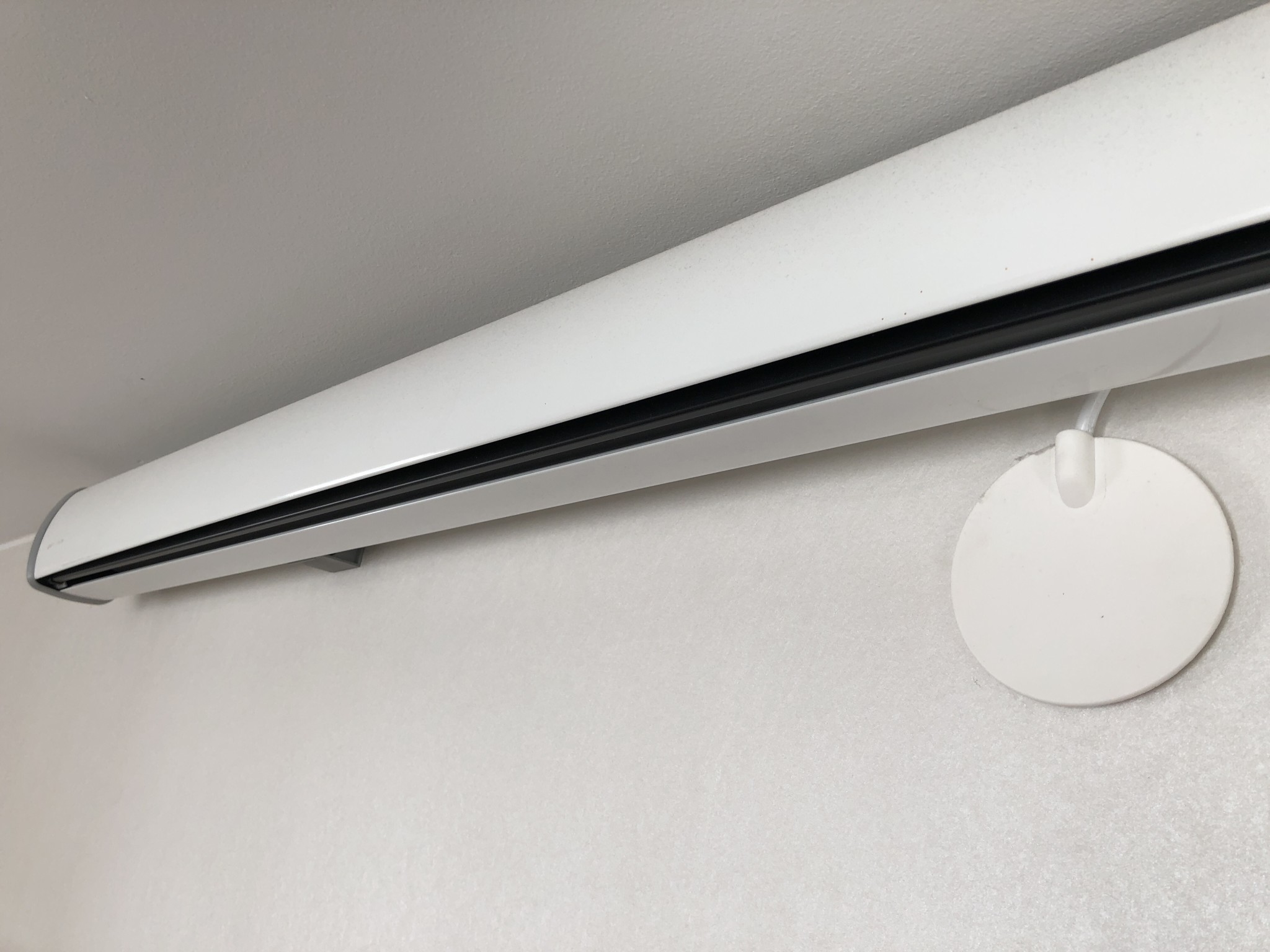

Köpte duken utan styrning, euroscreen har en jätteblaffig lösning som inte får plats i en dosa utan måste ligga uteppåliggande, värdelöst. Fibaro är ju liten och smutt, inget problem få in i en dosa.
Problemet är dock att det inte finns någon standardkomponent på projektorsidan. Så där blev det en Fibaro Universal binary sensor. Tyvärr är inte IN1 och IN2 ingångar som det låter utan brytare, du sluter jord mot en av dem så går den hög. Vilket betyder du kan inte bara ta 12v trigger från projektorn utan du får sätta ett 12v relä som sluter kretsen. Sensorn matas sedan med 9-30 volt som jag inte har tillgängligt vid projektorn så fick även bli ett litet switchat nätaggregat från Elfa där uppe.
När det gäller duken så om den tar nolla / upp / ned så ska det inte vara något problem. Den känner av när duken når ändläge eftersom strömmen går ner till noll då endlägesbrytarna bryter.den ska även klara av elektroniska brytare men det vet jag inte riktigt hur den gör.
Elfa hade även samma kontakt som duken tar vilket var nice så slapp jag slakta kabeln som följde med duken, tyvärr svart istället för vit men men
Elfa-skensystem monterat i takhörn med en svart kontakt ansluten, vid vit vägg och tak.

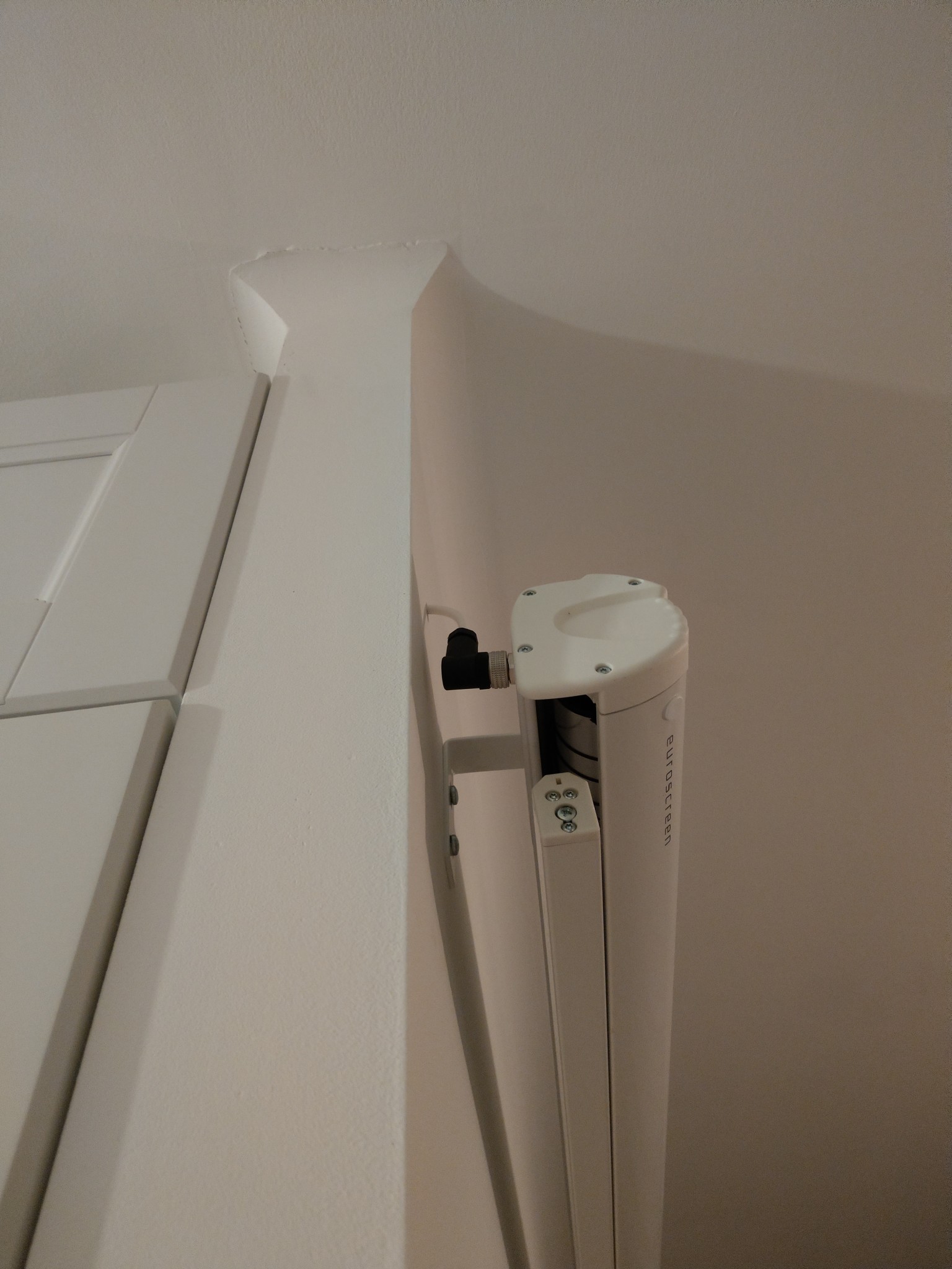

Men hallå! Vad är det som syns längst upp vid takvinkeln? En ojämn fog?
Hehe, det är faktiskt rörelsespricka. Hålkärlen är gjord med gipsputs så man tycker det borde klara av lite rörelse. Får lägga på lite duk och spackla vid tillfälle.

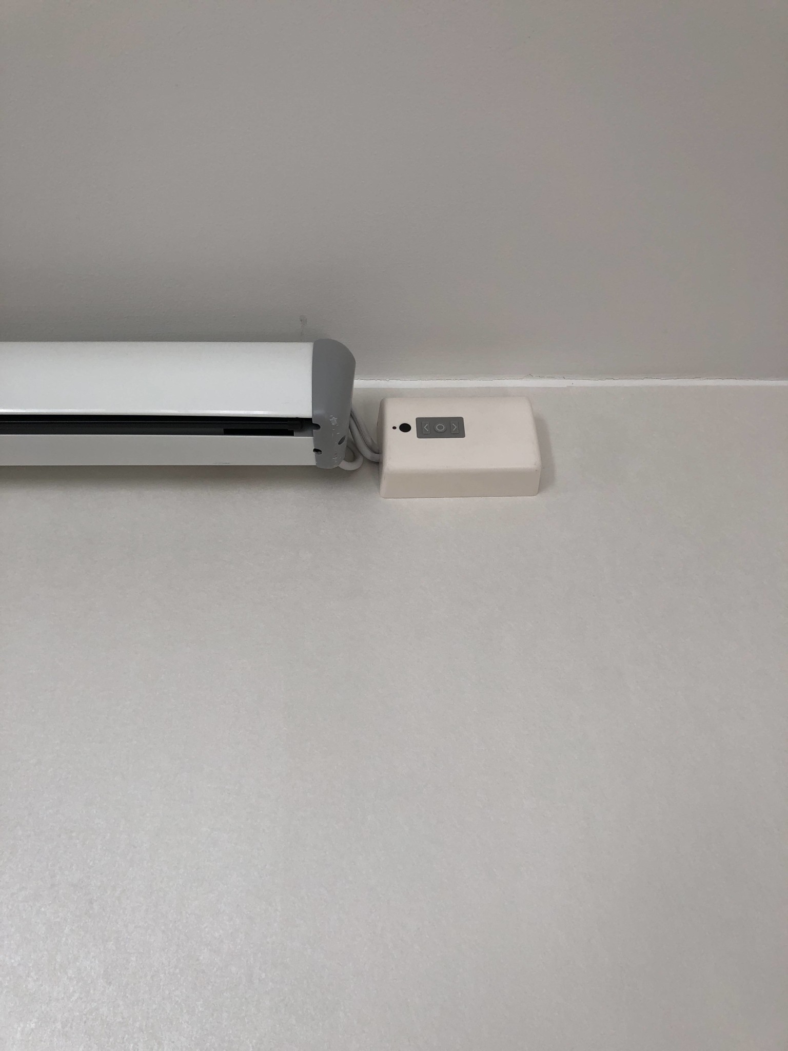

Ja och där sa ju du något också. Gömma fibaro shuttern i kopplingsdosan blir ju betydligt snyggare än att ha kingpinlådan på väggen som jag har idag.
Fibaro shutter installerad i en vit kopplingsdosa på en vägg, bredvid en gardinskena.
Kabel går in i vägg via en rund, vit kabeldosa, under en vit fönsterbräda mot en ljus vägg.
AndersMalmgren
[bild][bild]
Där har du anledningen jag hoppade euroscreens lösning :) motsvarande låda från dem. En lite Fibaro modul ersätter allt det där :)
