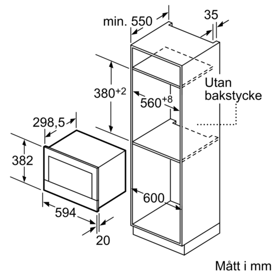

Vi återanvände ugn och mikro från Ikeaköket som satt, men nu är vi trötta på hur dåligt ugnen funkar, billigt skräp, jag borde förstått bättre. Någon som vet hur det fungerar med Siemens iQ700 tex? Skulle den passa ihop med en siemens micro som ersättning för Ikea-skräpet?
Vi har ett faktumhögskåp med två luckor och i mitten en mikro och ugn från IKEA
Hur stort är utrymmet mellan luckorna?
Vi har en Siemens ugn och Ikea micro och tanken är att vi ska byta ut Ikea micron mot en Siemens. Det som sitter där nu bygger 95cm och Siemens micro som vi tittat på är nån cm högre

De båda fronterna är 101 cm tillsammans men det är en liten glipa i nedkant. Kökslucka till kökslucka är det ca 103cmT Polos skrev:

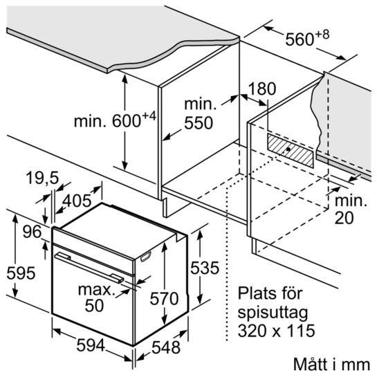

Kollat lite mer, en SIemens Q700 är 594x595 på fronten och 570 invändigt på höjden. 560 + 8 mm ska skåpet vara står det.
Ikeas skräp är 595x595 på fronten så inga problem där, och på höjden invändigt 574 så tycker det borde fungera.
Det är det där 560+8 måttet jag oroar mig lite för, ett faktumskåp är 560 invändigt, men vad menas med åtta?

Det verkar vara mikron som blir problemet, en Q700 mikro är bara 382
Ikeas är hela 425 :/
