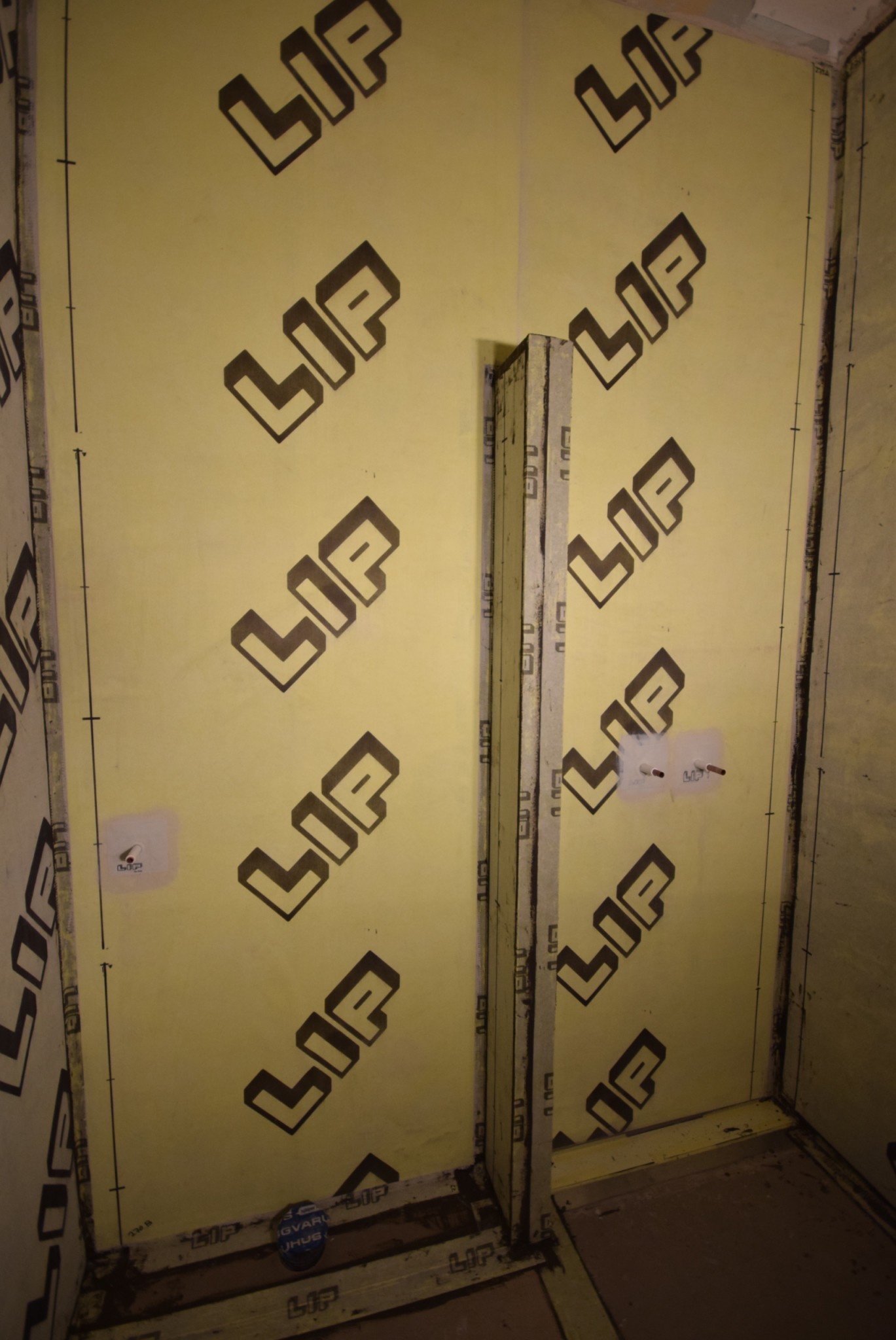

Vi körde hel sats och började med remsorna, vi insåg rätt snabbt att det var dumt då vi inte skulle hinna förbruka hela satsen på två timmar så när vi gjort golvremsorna, satte vi upp två väggremsor direkt och upp med folie för att hinna förbruka så mycket lim som möjligt. Vi tappa ungefär 15% lim så helt okej. Hoppas nu bara andra hinken räcker. Vi kommer köra omgångar imorn.
Glömt systemkameran så ni får nöja er med mobilen
Nu är vi så mentalt sönderstressade att vi fortsätter imorn

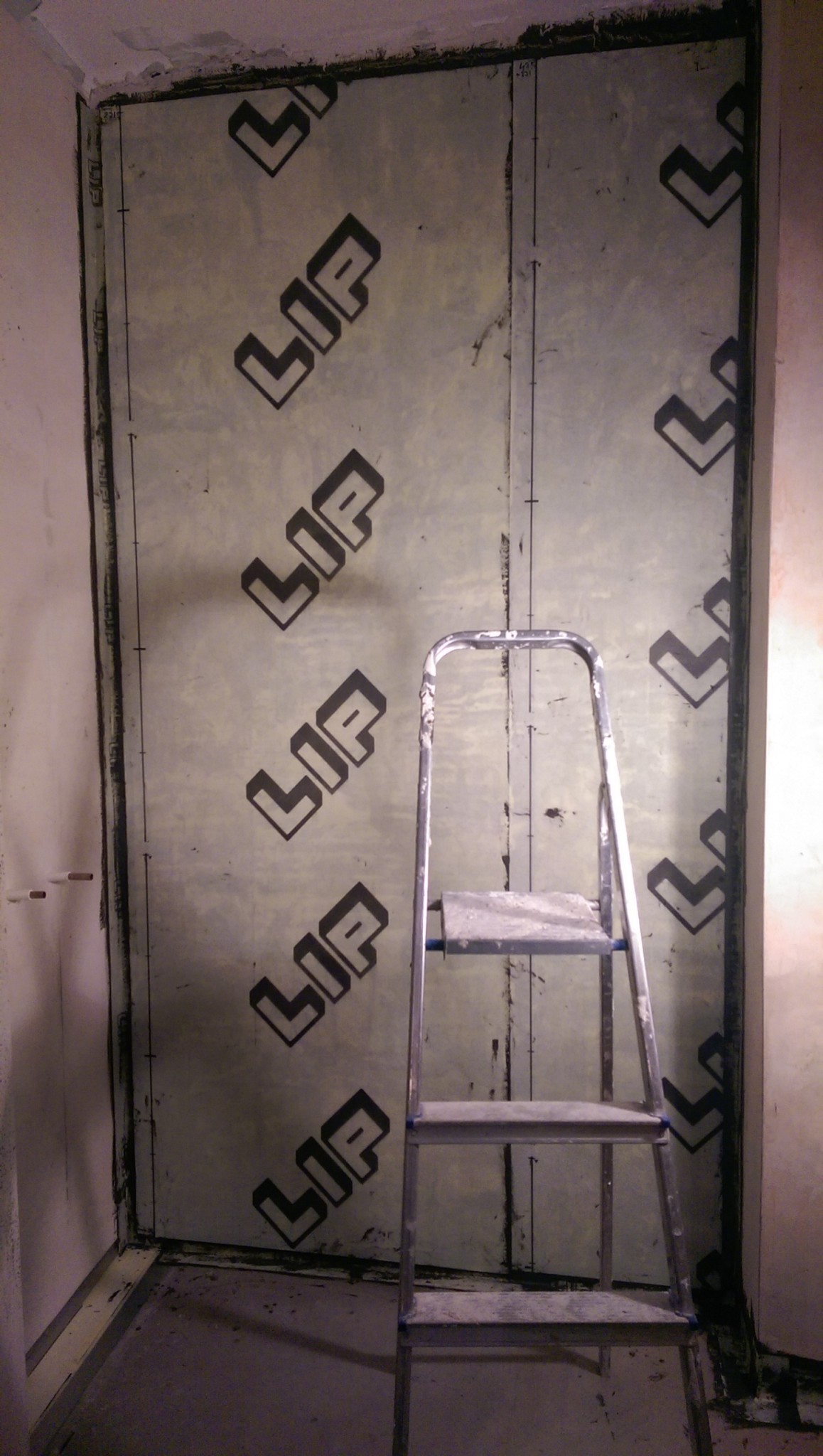

Helvete vad tätskikt tar tid, lägger säker 20 min på varje våd eller remsa för att få det perfekt utan veck eller luft. Går ju inte snabbare av att hantverkarna gjorde rätt dåligt jobb med underarbetet.
Imorn måste vi bli klara, inte bra för moralen detta

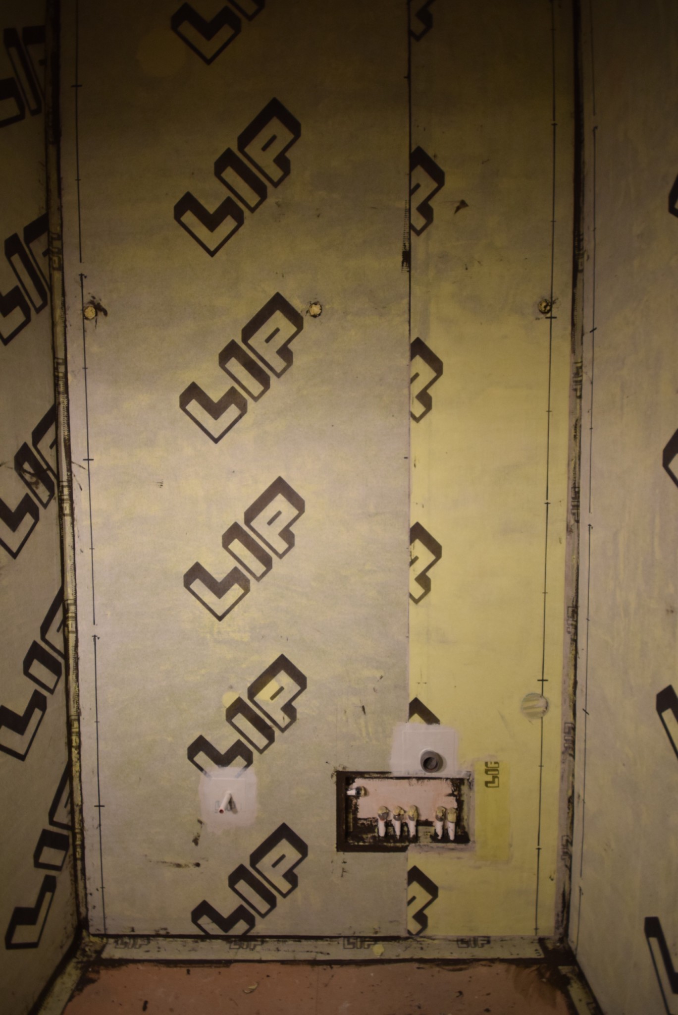

Sådär nu är det nästan bara golvet kvar
Det ska även dit en folie i bakstycket på nischen, man kan
även se där limmet med grå cement gick över till lim med vit cement

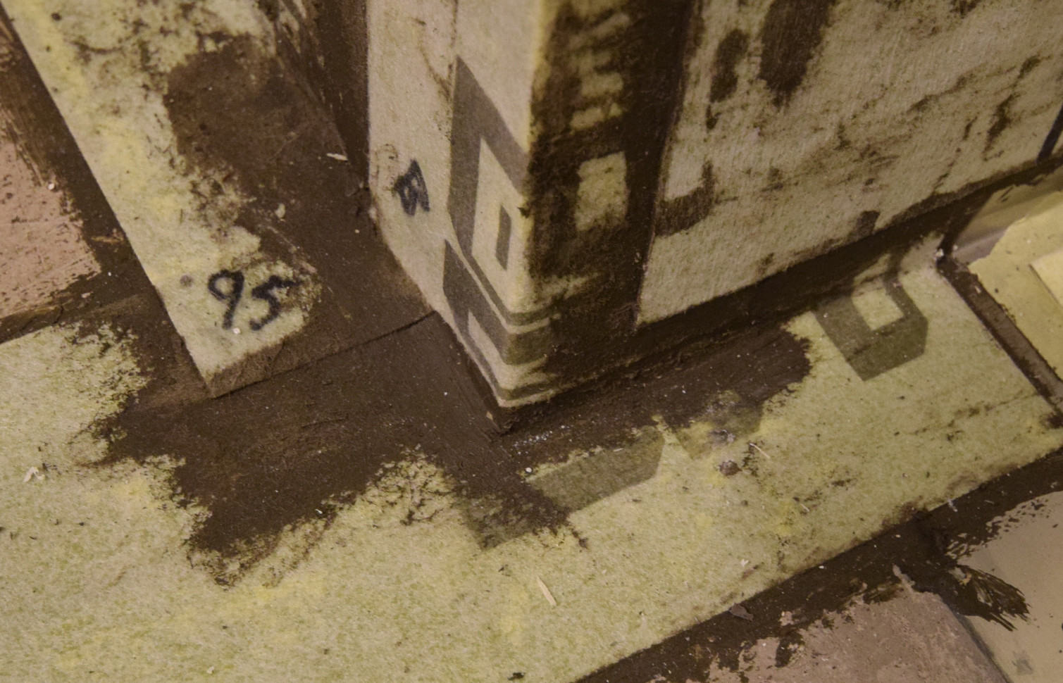

Här kan ni se problemhörnet där fabrikshörn inte gick att använda
Imorn blir det att fixa golvet, nischen och pensla alla skarvar

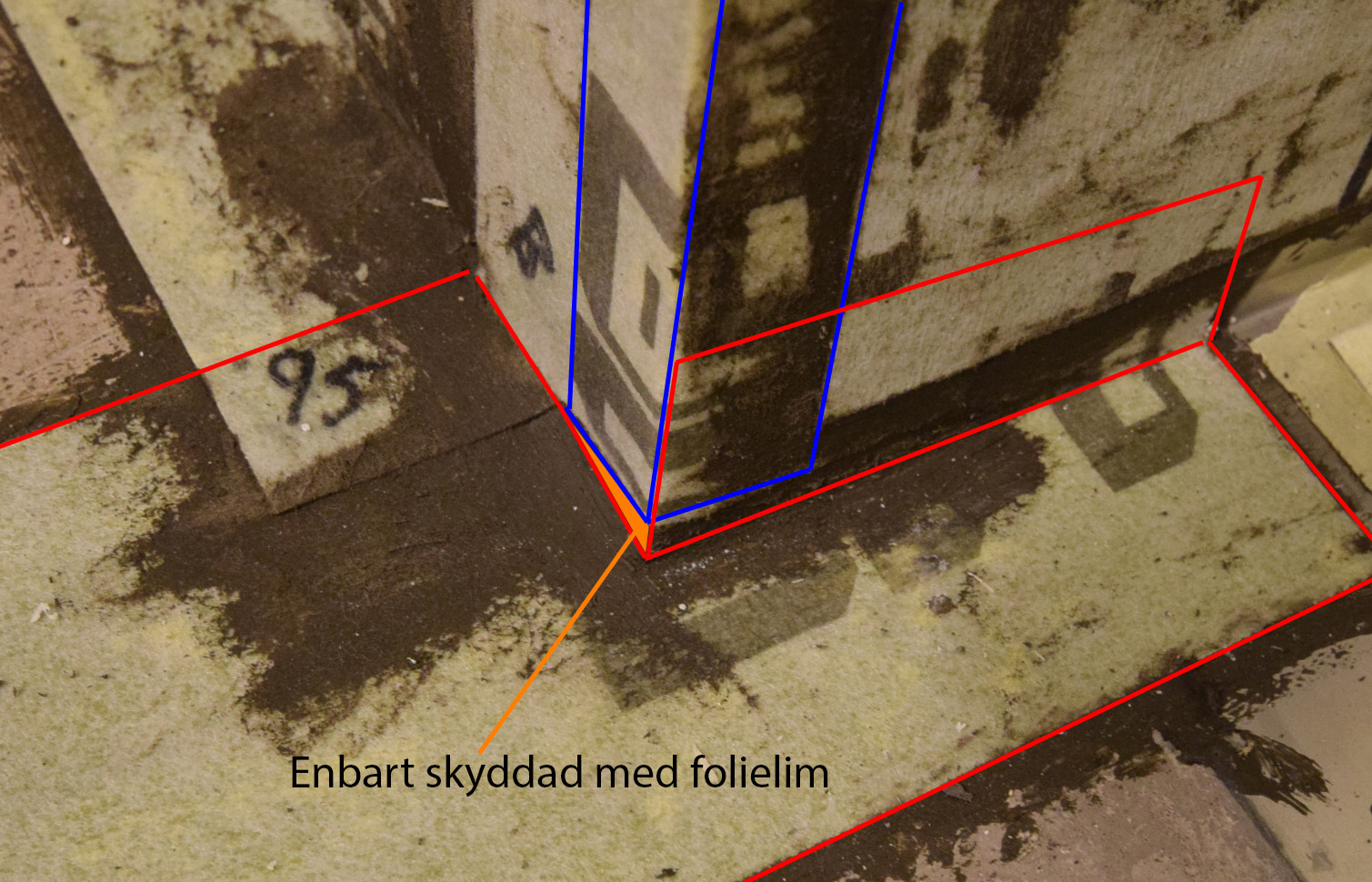

Fast du hade ändå haft en oskyddad skarv, så spelar mindre roll
Renoverare
· Stockholm
· 21 122 inlägg
Mellan det blå och röda strecket på vänster sida mot golvet
edit: Ops, vänster sida ska det stå
