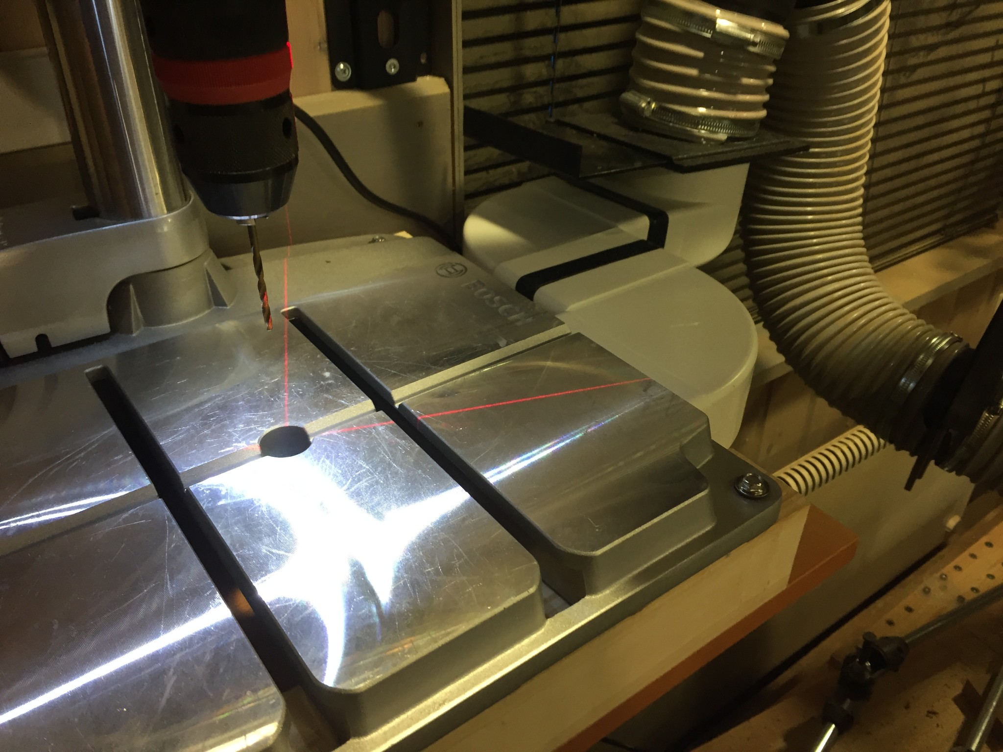

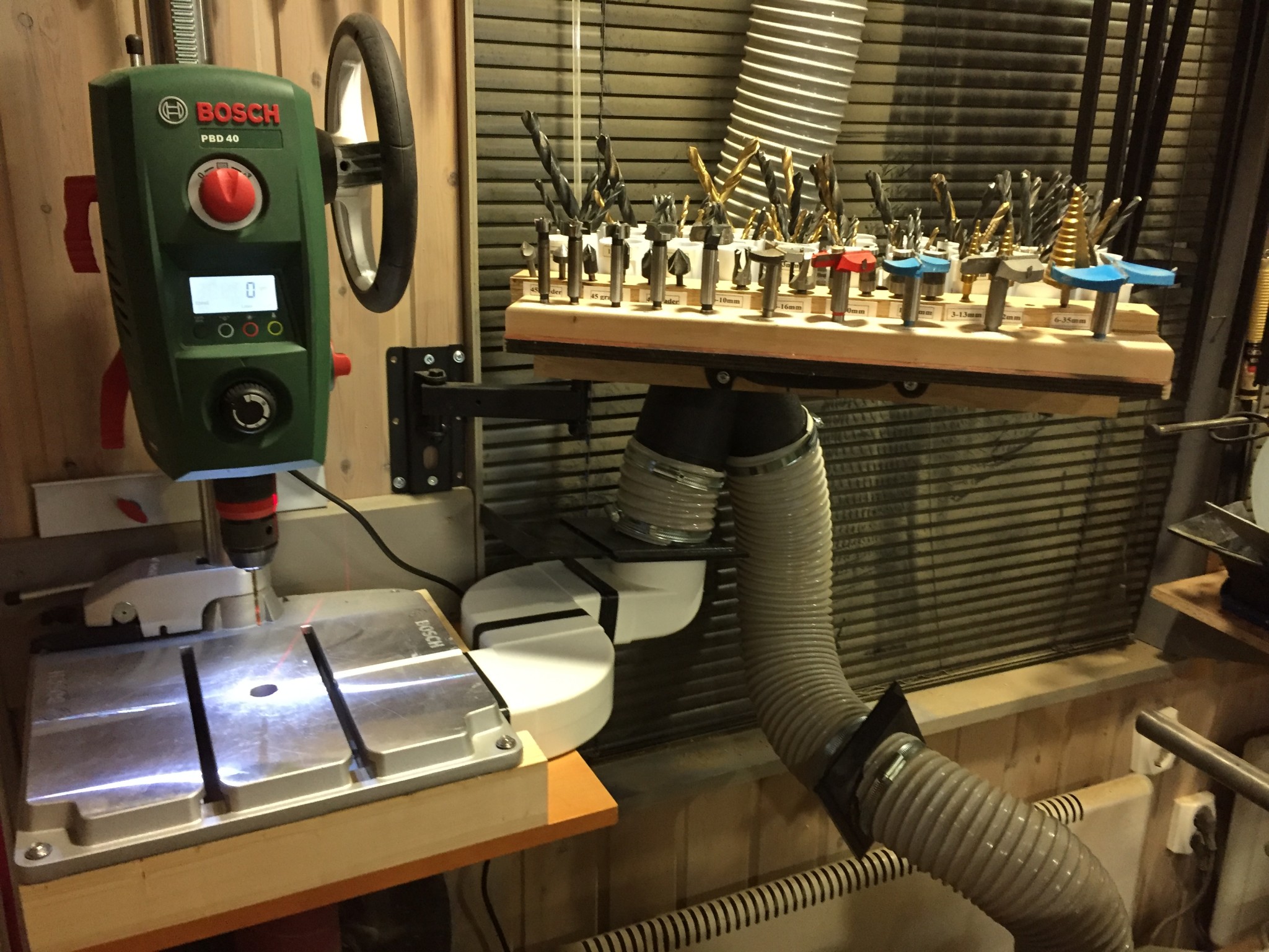

Trött på att ha borrspån högt och lågt när det jobbas! Varför inte ansluta den lilla PBD40 maskinen till spånssugsystemet?
En enkel regelram snickras ihop under borrplattan och rektangulära rörböjar ansluts till hålrummet därunder. Dom öppna spåren i bottenplattan gör att spånen lätt försvinner bort och stör inte när man jobbar.
Borrplatta a la tandläkare!

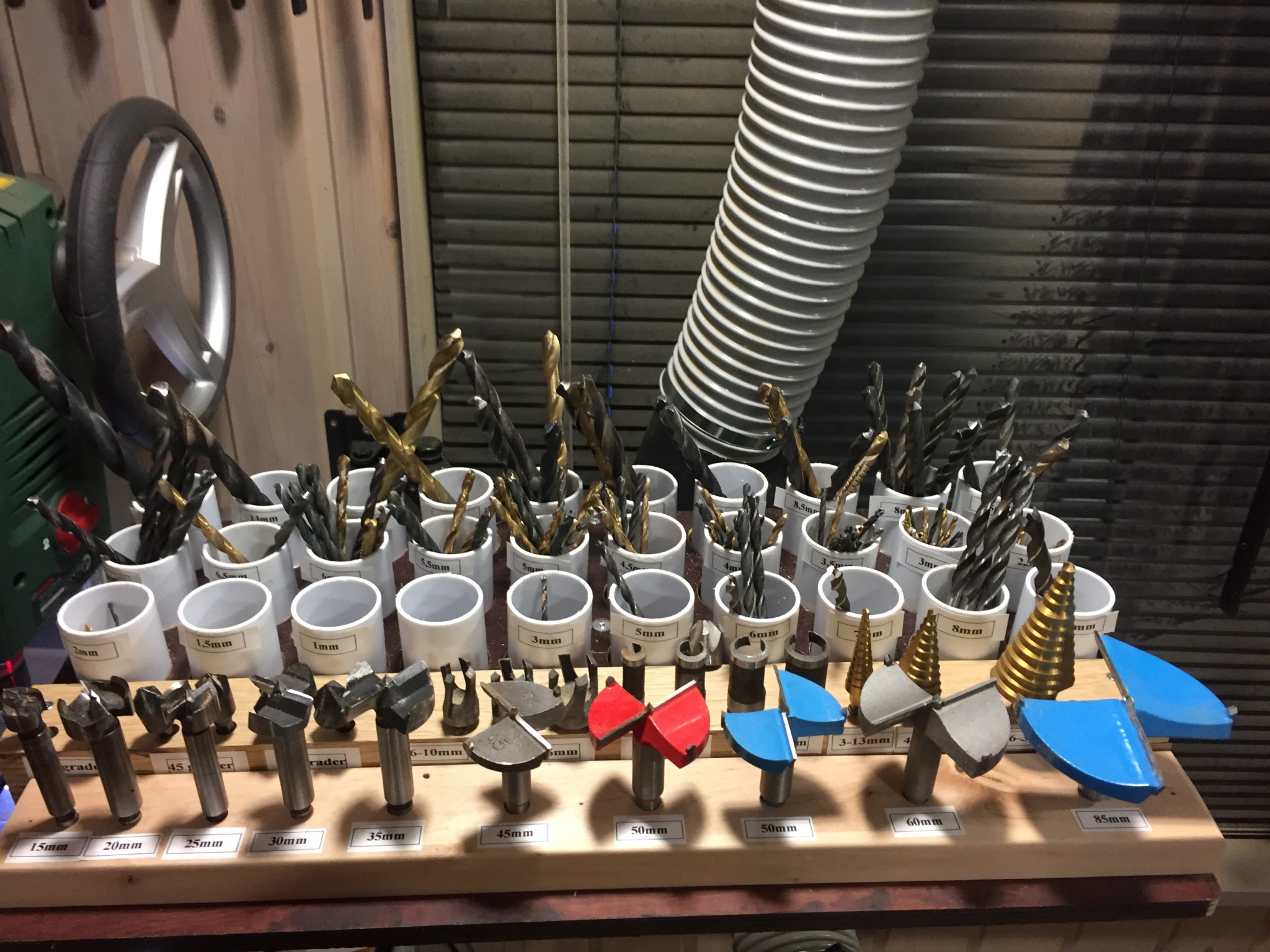

Jag har alltid retat mig på alla olika borr som man =jag sprider omkring sig när man=jag jobbar. Får alltid kontrollmäta innan jag monterar borren. Då fick jag en idé när jag var på den årliga tandbesiktningen.
Ett enkelt ledbart TV-stativ för vägg med en platta där alla borren står på rätt plats. Det fungerade väldigt bra så jag samlade ihop lite andra udda borrverktyg och monterade också dessa på borrplattan. Allting på ett ställe och lättanvänt!
Det ser ut som rektangulära ventilationskanaler. Finns på Biltema t ex:
