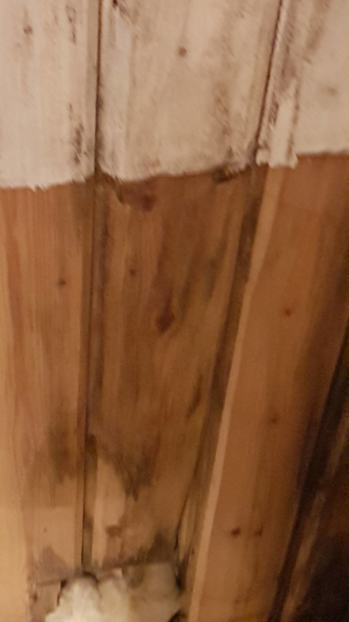

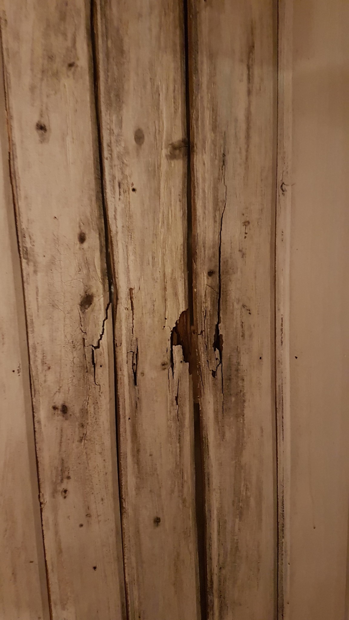

Tog bort en stor plåt som suttit på väggen bakom en kamin och hittade detta. Väggen är kruttorr men plankorna ser ruttna ut och faller sönder när man tar i dom. Är det s.k. torröta eller kan det bero på en tidigare glödbrand i isoleringen bakom som har släckts och sedan dolts med en plåt? Det svarta går bort om man gnuggar med en fuktig trasa
Skadade och möjligen ruttna träplankor på en vägg med svarta missfärgningar som kan torkas bort.
Vertikala träplankor med tecken på förfall och möjlig svartsot från en tidigare händelse.
Ser definitivt ut som en rötskada. Förmodligen en gammal uttorkad. Plåten har väl varit nödvändig av två skäl:
1 att dölja den gamla skadan
2 brandskydd bakom kaminen
Ta bort trävirket. Gammalt rötskadat torrt trä brinner som fnöske.
