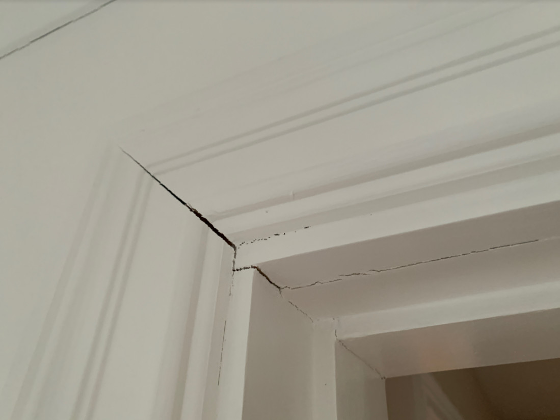

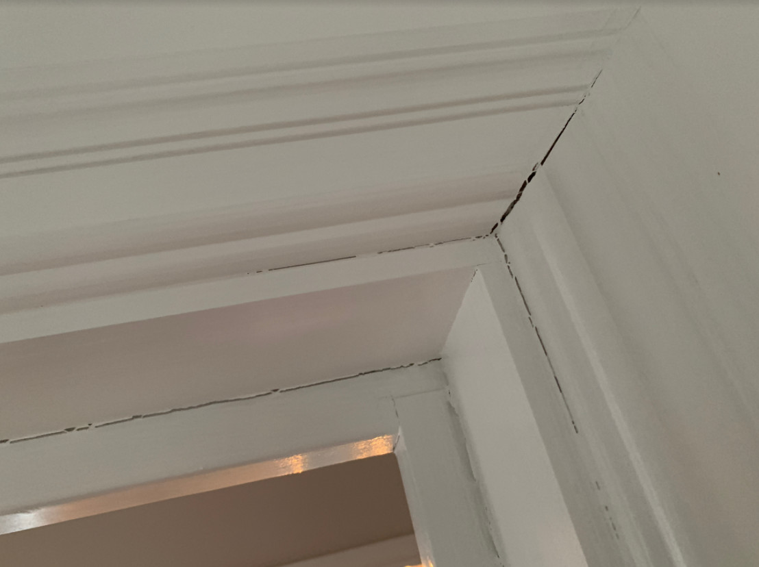

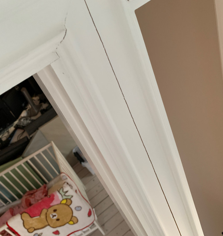

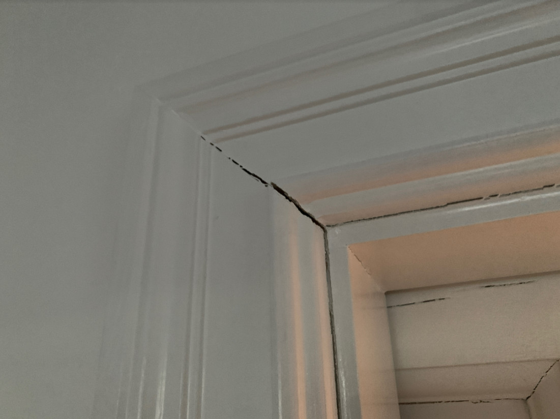

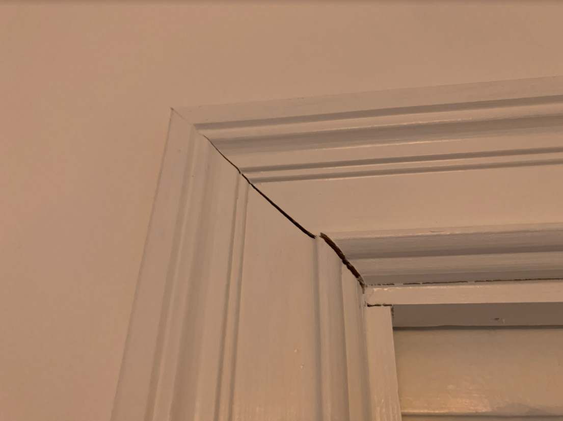

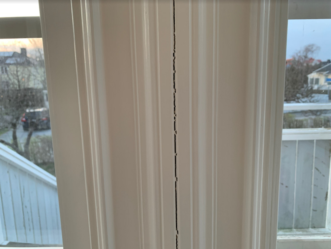

Torr vinter, sprickor och glipor överallt i dörrfoder, lister m.m.
Renoverade våning ett i mitt hus förra sommaren och specialbeställde lister till fönster och dörrfoder, samt bröstlister m.m.. De har varit låga temperaturer i huset innan vi flyttade in, under renoveringen fanns inga element, och nu var vintern väldigt torr, vi hade det kanske lite i varmaste laget dessutom, och virket fick nog inte ligga tillräckligt länge innan montering.
Snickerierna har ni iaf börjat spricka, trots kemiskt trä som bl.a. använts på vissa ställen. Jag klandrar iaf. inte hantverkarna... Men hur fixar man bäst dessa sprickor?

Några fler tips? Jag har gjort ett försök ni med snickerispackel för att se hur det blir. Men tänkte att det är nog bäst med lite experttips innan jag ger mig på resten!

Bara fram med fogsprutan och lämplig målarfog som tollererar expansion och kompression. Gör det innan trät sväller igen under sommaren.
