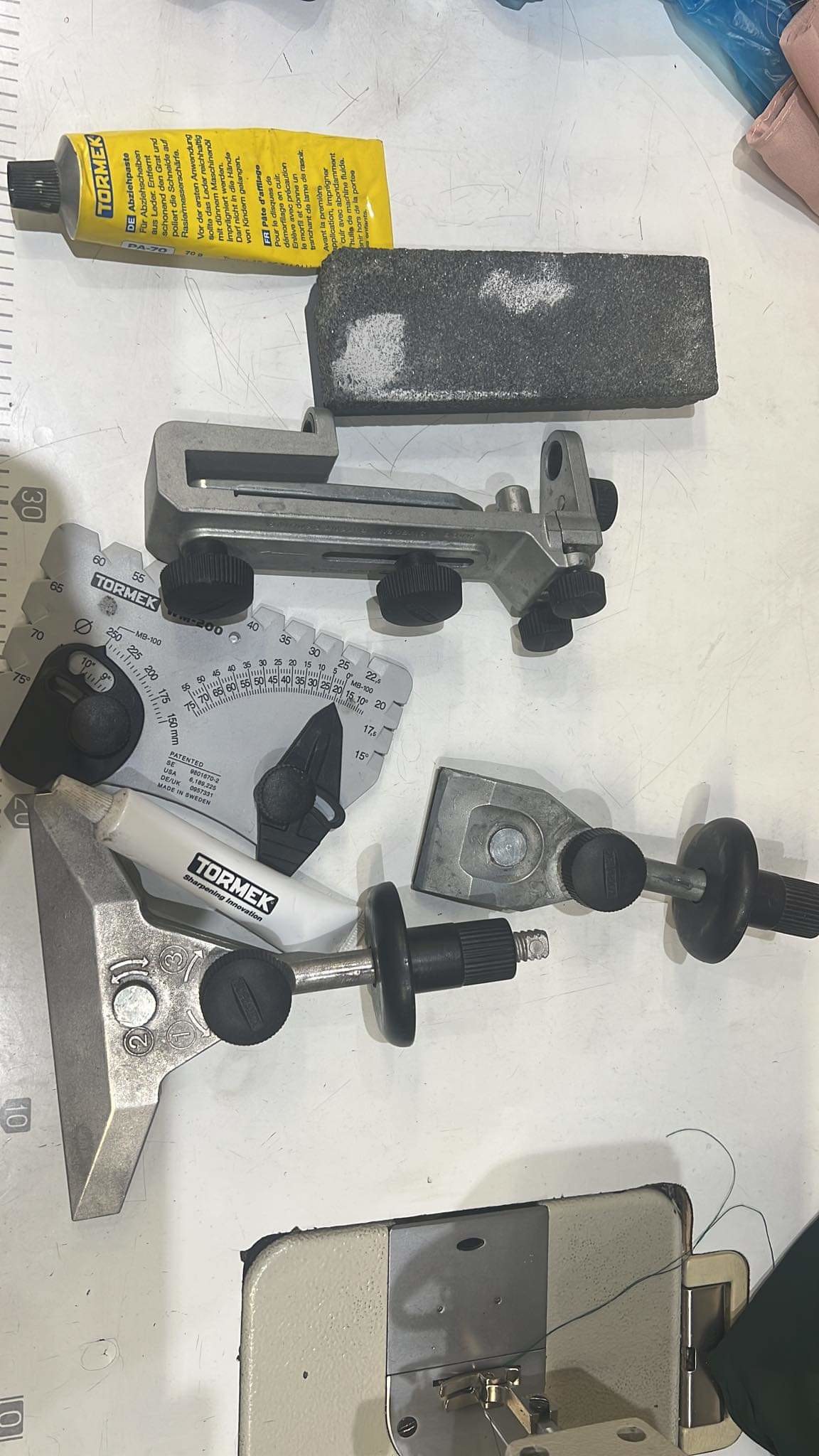

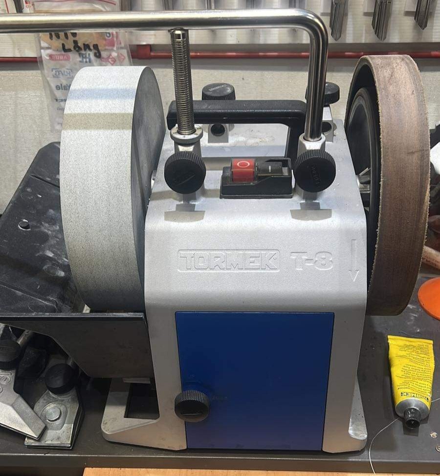

Den vita tuben är olja för att smörja upp lädret vid första användningen, där efter är det brynpasta (gula tuben) som gäller
Den låg i lådan!K Keld skrev:
Dock är stenen sliten 205-210 mm och något orund.
Svarvverktyget var med oxå, men det ser oanvänt ut.
Läste att man inte ska ner den mer än till 180mm.
Så han jag köpte av har slipat och slipat utan att svarva stenen emellanåt.
Jäklar vad dyra nya stenar är! Finns det något tips om ny sten till bra pris?
