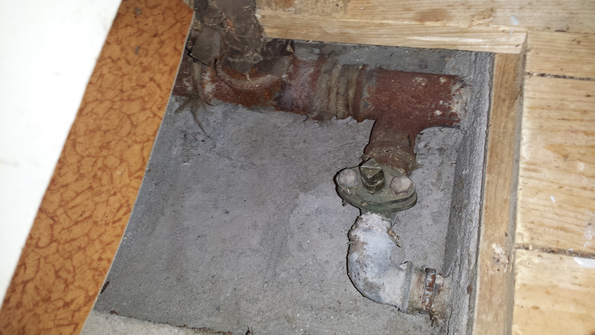

Jag städade ur städskrubben i köket och rev bor en bit äcklig plastmatta som låg på golvet där i.
Till min lycka så var det en liten lucka där under.
Hur gör jag för att koppla på en slang på den där och sedan öppna den? utan att fylla hålet och köksgolvet med x-antal liter kolsvart vatten.
Det där kan ju ev vara en gammal påfyllning tack vare att ena sidan är galvad.
Vad händer om du öppnar kikventilen. 90º vridning så strecket står parallellt med röret. Flödar det in vatten?
Men det kan även vara en avtappning och det galvade röret leder ut under huset!

påfyllningen är en kran på övervåningen som går in på sidan av expansionstanken.
Men nu när du säger det så sticker det ut ett rör ur grunden nästan i linje med den där. jag ska prova vrida lite på den och återkommer med resultatet!
