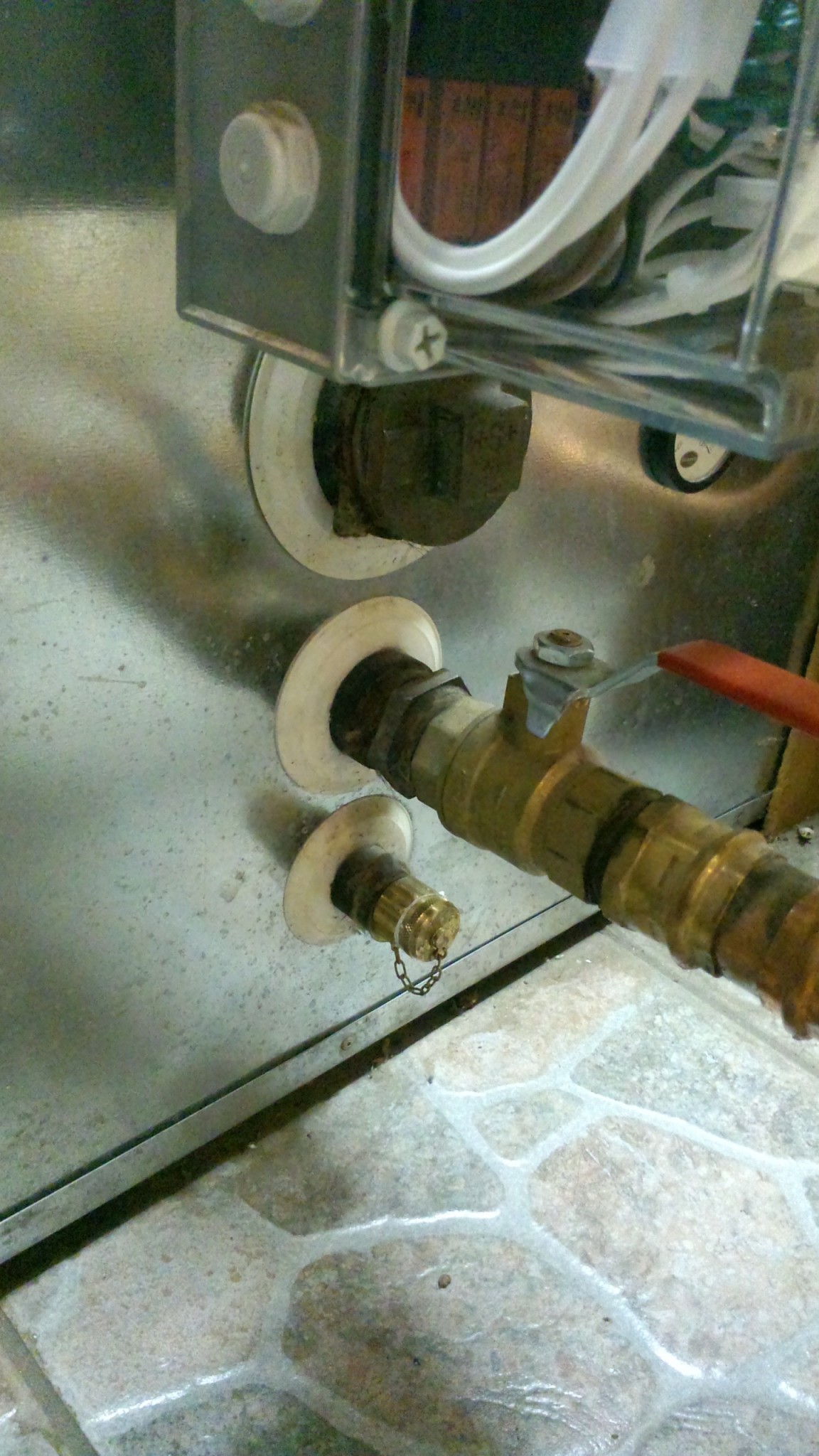

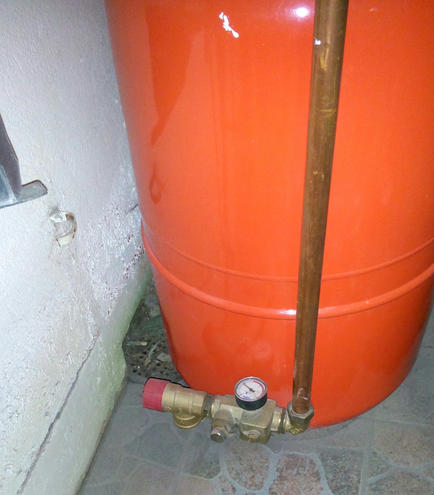

Tidigare har jag alltid tömt genom ventilen vid trycktanken (se bild). Men det blir alltid lite översvämning i pannrummet för det rinner rätt sakta genom golvbrunnen ni ser på bilden.

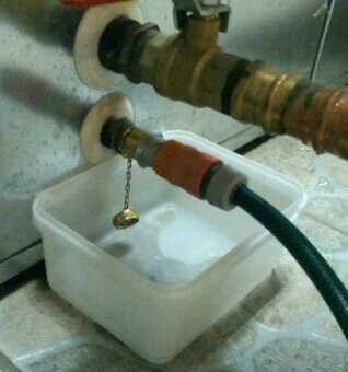

Förra gången rörmokaren var här så var bara sambon hemma, och hon kommer inte riktigt ihåg hur han gjorde, men är säker på att han i stället tömde direkt från ackumulatortankarna. Han kopplade då på en slang och lät vattnet rinna ut utomhus. Det låter ju rätt smidigt, men jag är lite osäker på hur jag ska gå till väga.
Han kopplade in sig på det lilla röret längst ner i bild. Vad har jag att vänta mig? Kommer vattnet börja forsa så fort jag skruvar bort locket med kedja? Eller är det bara ett lock som den riktiga ventilen sitter bakom? Hur får jag på en slang utan att få vatten i hela pannrummet? Det är ju liksom inte ett slätt rör, så det känns svårt att få en slang att sluta tätt ordentligt.
Jag har 1500l i mina tankar, men enligt sambon tömde rörmokaren bara ut 10-20 liter. Hur går det ihop? Han ska även ha nämnt något om att stänga av en "automatventil" eller "automatventilation". Vad kan det vara?

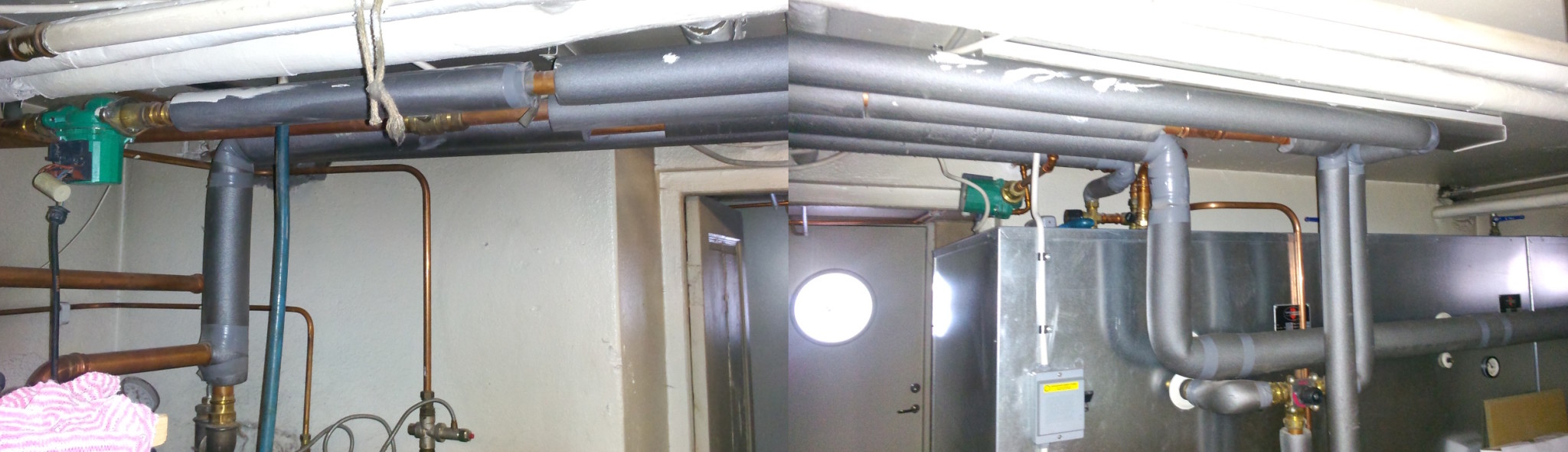

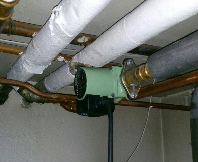

Fick klippa ihop två bilder för att få med hela vägen från c-pump till acktank...
Pumpen som ska bytas sitter längst till vänster i bild. Det ska gå att stänga av vattnet precis innan och efter pumpen, men jag vågar inte röra de ventilerna för de kommer säkert börja läcka om jag gör det. Har dålig erfarnehet av ventiler och kopplingar i det här huset...
Vattnet till pumpen kommer ju då från röret som är närmst i fotot. Borta vid tanken böjer det runt och går in från höger i shunten.

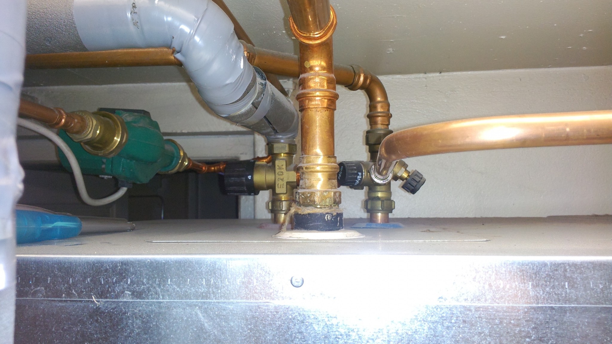

De enda ventilerna jag har i stort sätt är de som sitter vid golvet mellan tankarna. En av dem syns med rött handtag i ett av fotona i första inlägget.
Sen har jag lite rattar ovanpå första tanken som jag inte riktigt vet vad alla gör.
Ratten i mitten står det "Påfyllning" på och den är till för att fylla på systemet med nytt vatten efter man har tömt det.
Den lite större ratten, som sitter till vänster, är det olika temperaturer på. Den vet jag inte vad den är till. Och så till sist sitter det en liten ratt längst till höger som jag inte ser om det står något på. Har ingen aning om vad den kan vara till.

Det ser ut som en rätt ny anläggning, klart ventilerna på CP fungerar då.
Dom tätar nog inte 100% när dom är stängda ändå.
Börja med att göra systemet trycklöst via övertrycksventilen, då kommer inget läcka pga trycket iaf.
Sen stänger du ventilerna på CP, och byter denna. Var bered på lite vatten, men det bör inte komma en störtflod.
Sen kopplar du in dig på stammen för din nya radiator. Om allt är klart fram till inkopplingen så ska det inte läcka speciellt många liter där heller. Var bered med handdukar och våtdammsugare om du har.
Sålänge du inte öppnar systemet högt upp, och långt ned så kommer ingen luft in i systemet och då hålls vattnet kvar av vakumet som skapas när luften inte kommer in på annan plats.

Ventilerna vid pumpkopplingarna ser ju ganska nya ut, det går säkert bra att använda dem. Använd insexnyckelgreppet och inte spåret så kan du börja med att vrida runt dem resolut några varv så motioneras bade kula och tätningar innan du ställer dem i stängt läge. De gånger jag själv behövt använda såna har det varit bra att vrida till dem lite och de som skulle kunna bli problematiska brukar ha tecken på ärg, småläckor redan innan man rört dem.
Och i annat fall kan du sänka trycket i exp först så "hänger" vattnet ofta bra i systemet uppåt och man slipper så mycket vattenspill om man är lite kvick. Och du kan ju förebygga med att stänga där du kan även om du inte ser den direkta funktionen av det.

Ventilerna vid pump anslutningen stäng dom vid byte av pump, avtappningen, lossa locket med kedjan koppla på slangen, öppna ventilen genom att lossa den slitsade muttern försiktigt så ventilen inte gängar ur sig ur muffen på tanken. Kika på manometern tills trycket är borta.

Bra, då kan jag öppna locket utan risk för 1500l vatten i pannrummetspekerök skrev:
Anslutningen är r15 utv gg, en gardena hane funkar. Sluter inte packningen tätt så kan man skära till en extra packning av 1/5" trädgårdslang om man är skicklig med kniven.

Tack för tipset. Ska se om jag kan hitta en hane någonstans. Mätte med skjutmåttet och fick ytterdiametern till 20,4mm.spekerök skrev:

Tack för hjälpen! Gick hur bra som helst att tömma systemet och koppla in radiatorn
Hittade en adapter överbliven från tvättmaskinen som gjorde att jag kunde skruva dit Gardena-hanen. Läckte lite, men det fångade jag upp i glassburken.

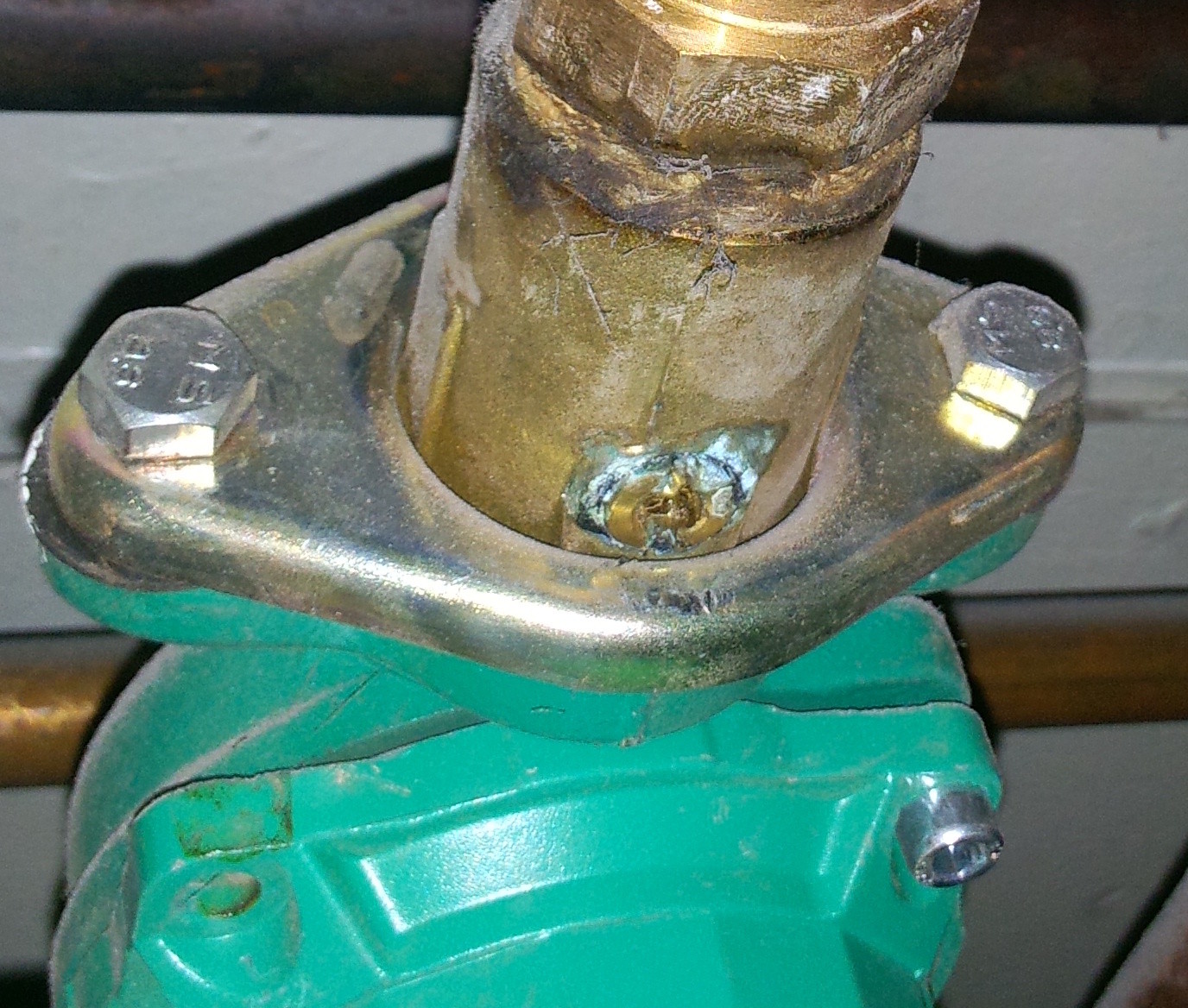

Värre var det med cpumpen. Vågade inte vrida på ventilerna, och stärkt av att det inte droppat en enda droppe vid elementet chansade jag att skruva bort pumpen utan att stänga ventilerna... Men efter att ha fångat upp fem liter vatten och spillt säkert en liter så gav jag upp och stängde ventilerna. Så nu står det och droppar från ena skruven
Men pumpen är i alla fall bytt!
