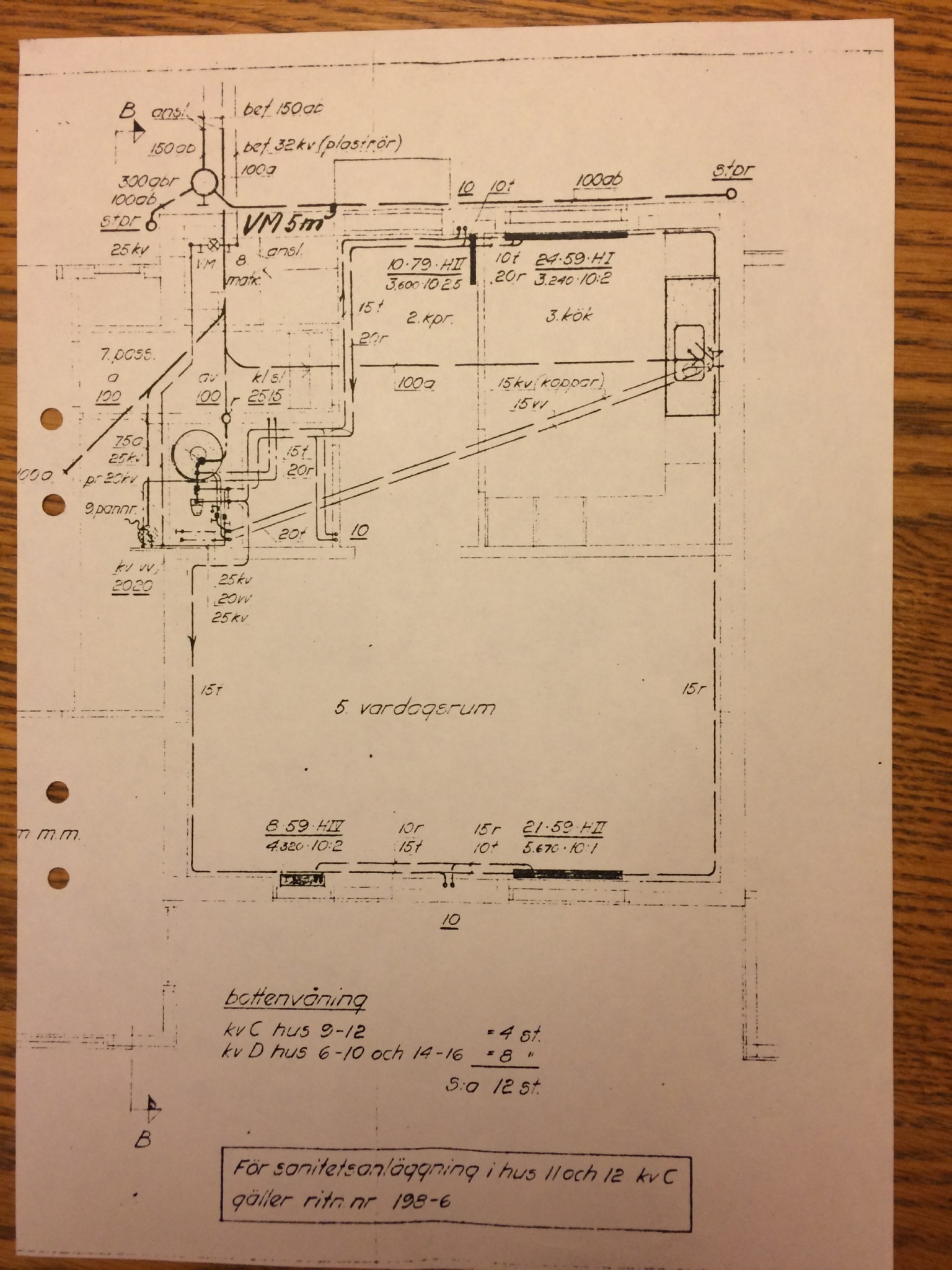

Jag försöker förstå vad "100a" på den här ritningen över VA-systemet i mitt hus innebär. 100ab verkar innebära betongavlopp eftersom jag varit och rotat i dagvattnet men rören under husen har jag inte rört. De inre rören som jag sett är gjutjärn. Huset är byggt 1957.
Det jag framförallt funderar på är om rören under huset kan vara gjutjärn eller betong?
Handskriven och tryckt ritning av VVS-system med markeringar "100a" och "100ab", noteringar och måttangivelser.

Jag hade gissat på att 100 a är avlopp av gjutjärn
100 ab är avlopp av betong (vilket de verkar använda till dränering)
Hittar du en ritning nummer 1 i bunten med förklaringar på kanske?
Krilleman
Min gissning är också gjutjärn.
Jag skulle också gissa gjutjärn men det är ju inte mer än en gissning.
Vad baserar ni gissningen på? Är 100ab och 100a någon vedertagen beteckning?

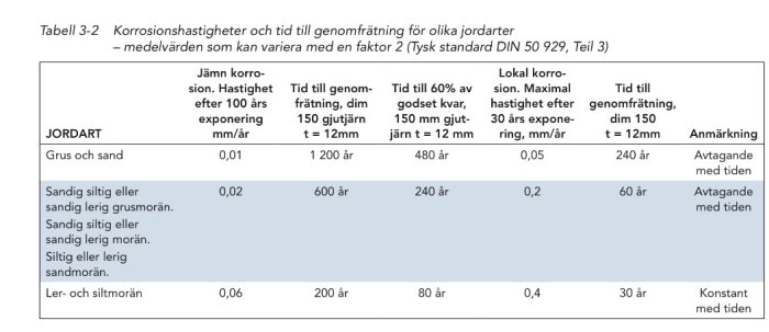

Enligt den här rapporten verkar gjutjärnsrör från 50-talet som ligger i grus och sand ha en medianlivslängd på 100 år, medans betong lever betydligt längre om man inte får rotinträngning.
http://vav.griffel.net/filer/Rapport_2011-14.pdf
Fel, 100 år var i "normal mark".
Jag har grävt upp kilometervis av både gjutjärn och betongrör.
Alla har ätits upp inifrån.
Ibland bara enstaka rör i en annars förhållandevis frisk avloppsanläggning.
Vill du sova tryggt så filma dina rör, men det är nära på omöjligt att via filmning se hur mkt som är kvar av rören om det inte är hål dvs.

Är det inte så enkelt att "100a" betyder "100 mm avlopp"? Eftersom att avloppsrör var i gjutjärn vid tiden så är de dragna i just gjutjärn.
Om betongrör önskades så skrevs det ut med ett "b" efteråt, t ex "100ab".

På min ritning från -58 är gjutjärnsrören endast utmärkta med dimension i mm (152, 102, 76, 63). Dagvattnet i betong kallas 100ab och röret ut i gatan som jag antar är i betong heter 150al.
Inte helt konsekvent alltså.
Jag gissar också på att 100a är gjutjärn, men antagligen 4"
Jag kapade förövrigt av stammen (6") för några år sedan i samband med en renovering. DEn mesta av färgen satt kvar både utanpå och inuti. Funderar fortfarande på om jag inte förkortade totallivslängden med min jetkoppling mot 160mm nytt plaströr.

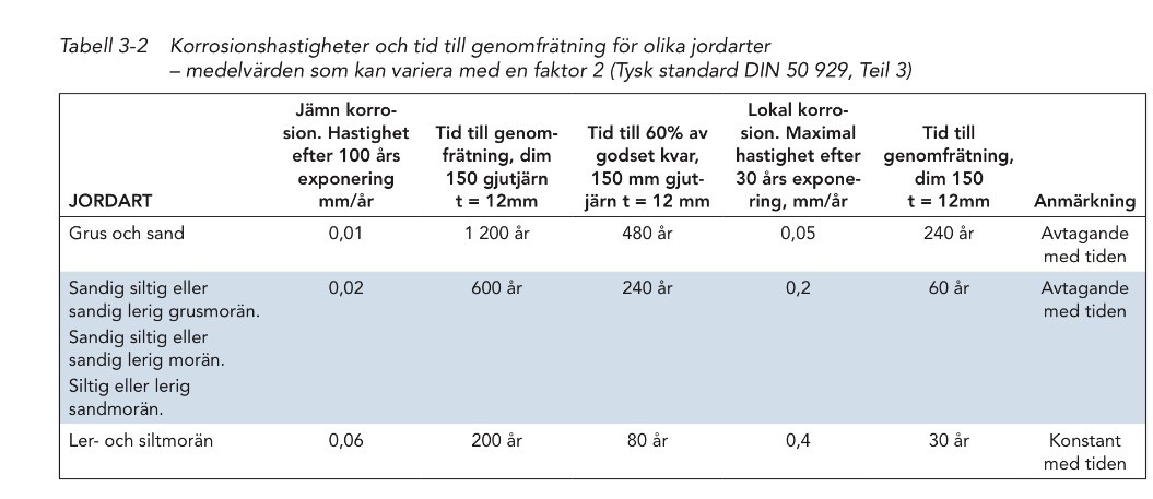

Här är två tabeller från rapporten jag länkade ovan. Den nedre avser äldre gjutjärn (gråjärn, ej segjärn).
Tabeller som visar egenskaper och historik för olika typer av rörmateriel såsom gjutjärn och sejgjärn.
Tabell med korrosionshastigheter och genomsnittstider för gjutjärn i olika jordarter baserat på tysk standard DIN 50 929, del 3.
