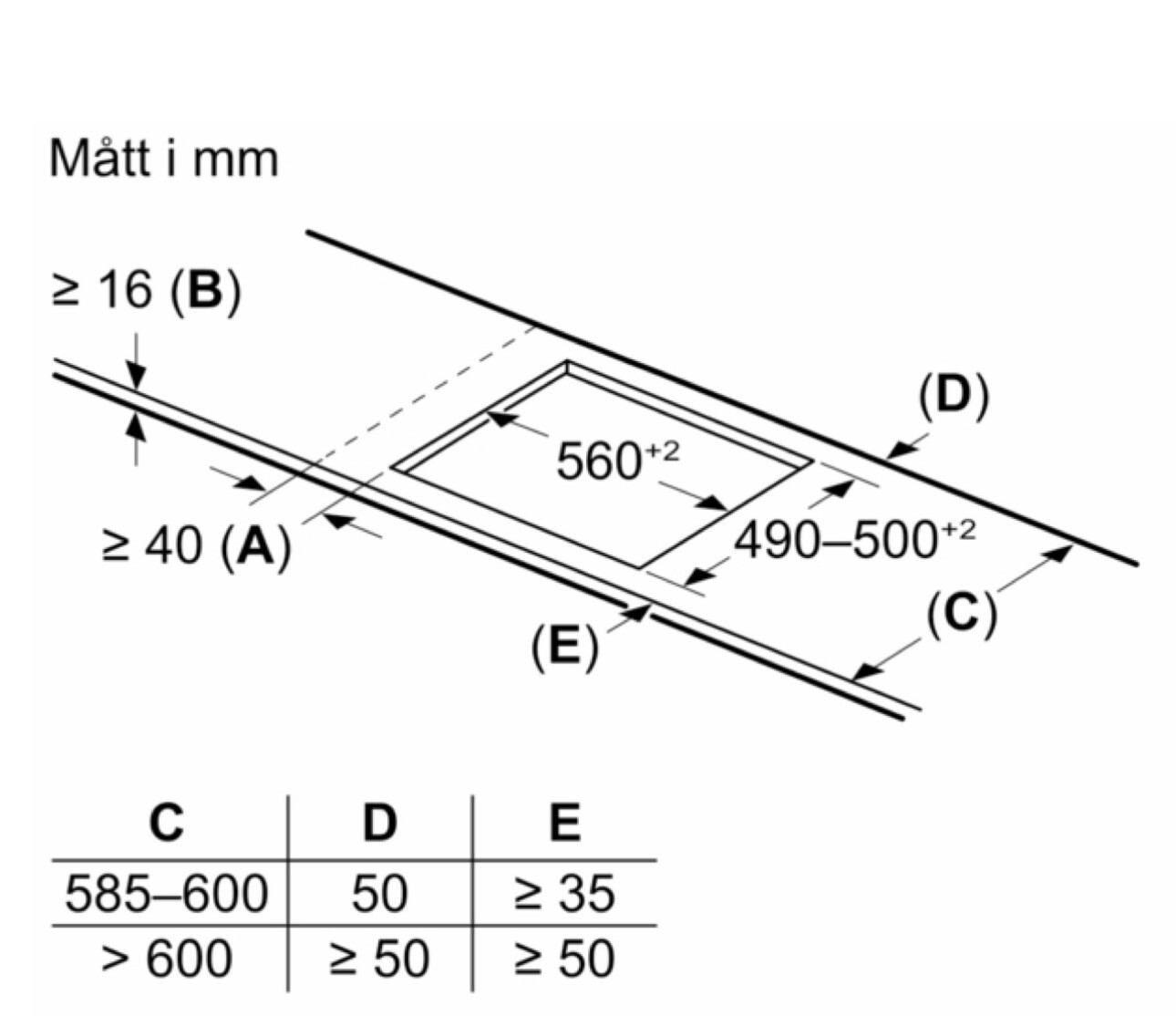

Jag får vårt hål mätt från undersidan till 480x545mm och tilltänkta hällen har då följande mått.
Funkar de ändå eller kört utan att göra hålet större?
Var så svårt att mäta från undersidan kanske man ska säga också..
  • Ritning av hålmått för installation av häll, visar dimensionerna 560x490-500 mm och omgivande mått i millimeter.

kommer nog glappa en del om det skiljer en cm på båda hållen

Kan du inte lyft hällen och mäta från ovan?
560 brukar vara standard för de flesta "60" hällar. Vilket fabrikat går ner i ett 545 hål? Min 60 HQ häll glappar ca 10 mm i ett 560 hål.
Mieles hällar är lite bredare och går ej ner i standard hål.
