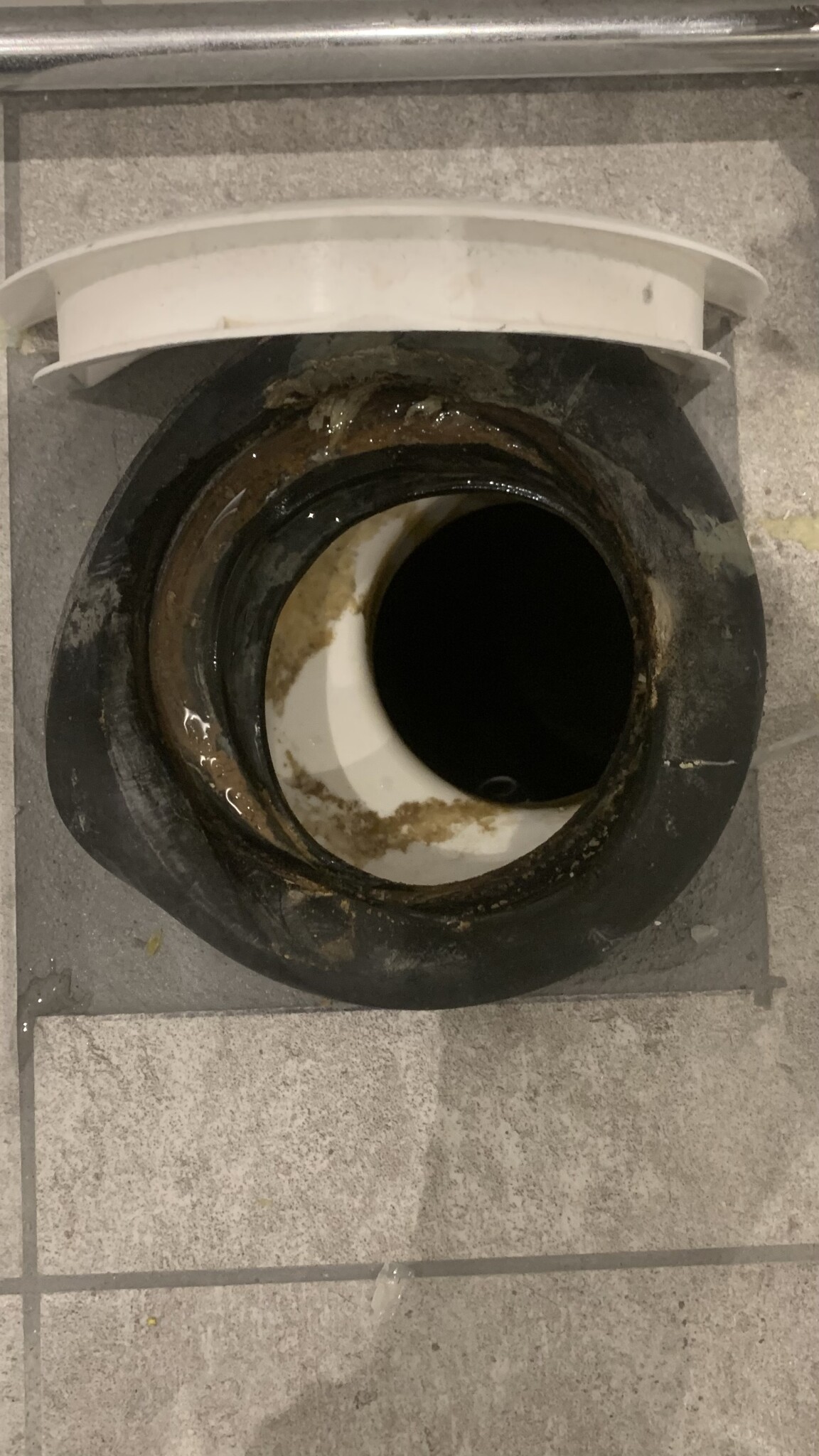

Har haft ett antal stopp i toaletten sedan infytt i nybyggd bostadsrätt.
Riksbyggen har förlängt garantitiden men vill inte åtgärda problemet.
Jag lyckades fota toaanslutningen där man kan se var stoppen bildas
med att fekaler och toapapper fastnar och byggs på. Man ser på bilden
att det suttit fast men släppt efter att spolbilen spolat.
Toalettanslutning med spår av tidigare stopp, synlig smuts och avlagringar efter spolning.

Aldrig dokumenterad eller undersökt varken fotad eller filmad vid besiktningar.
Dom ha fått bilden, och även Totalbyggen som byggt fastigheten.

Är det här ok? Nån som vet hur man går vidare?
Det ser som att avloppet från stolen inte är centrerat med golvbrunnen. Stämmer det?

Ej centrerad. Det är hylla svarta och det vita där stoppet bildas.
Det verkar inte optimalt. Vad säger de som har bättre kunskaper om toamontering?
Det är en excentrisk wc stos. Väldigt vanliga och ställer sällan till problem. Mest troligt är problemet att ni använder för mycket papper alternativt för snålspolande toalett. Dom flesta wc stolar kan man ställa spolmängden på för att slippa problem med stopp.
