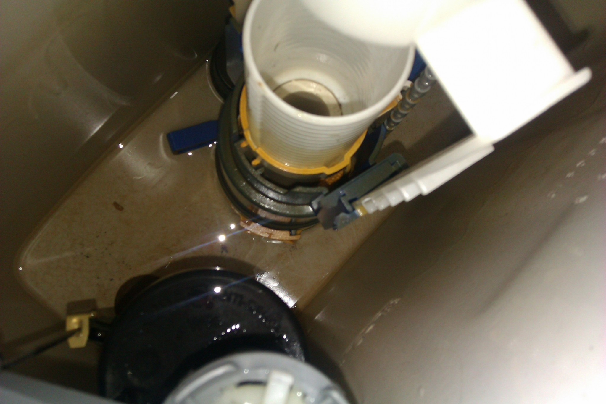

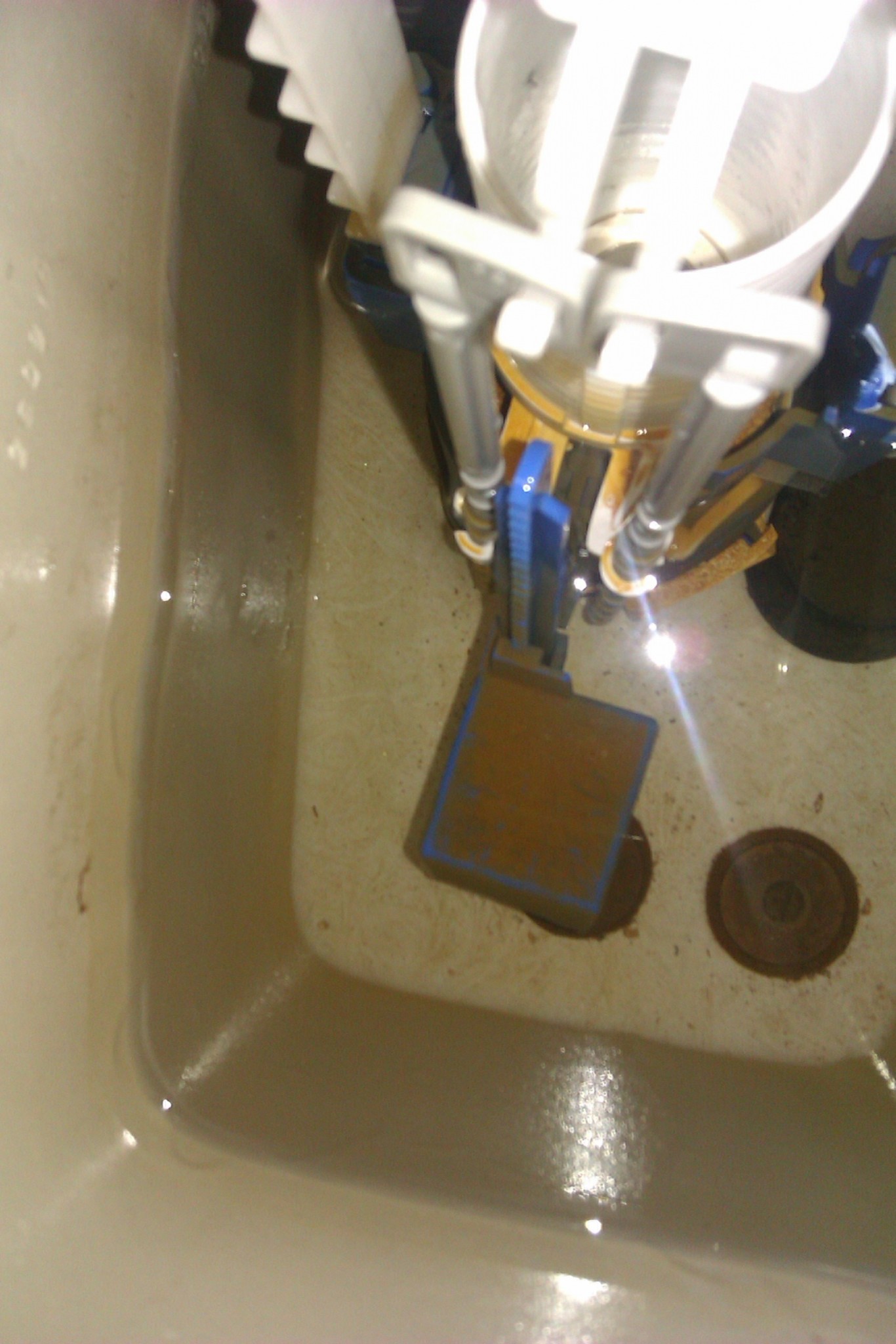

Den heter "Vitra" modell Clara. Den är från 2006 tror jag. Jag tittade dock i tanken och såg att vattennivån va såpass hög att de rann in i det stora avlånga vita röret ovanifrån (se bild på stora vita röret). Men varför börjar nivån bli såpass hög helt plötsligt? Jag skruvade och vred på röret och hela enheten under och tillslut stannade vattennivån längre ner men toaletten sipprade hela tiden vatten ändå även om det inte rann in ovanifrån i det vita röret längre. Jag justerade och vred mer på den och ändrade på de två långa grå pinnarna som syns på bild 2 som styr själva spolningen tolkade jag det som och tillslut fick jag tyst på den. Dock tror jag bara att det är tillfälligt. Vad är fel?

är väll till lopps ventilen som e kass och tar in vatten hela tiden . du får byta den kostar en 600 hundring kan ta en fluide master eller något till gustavsberg..
Kolla så det inte kommit smuts i tilloppsventilen, det kan göra att den inte tätar ordenligt. Den borde inte vara utsliten redan.

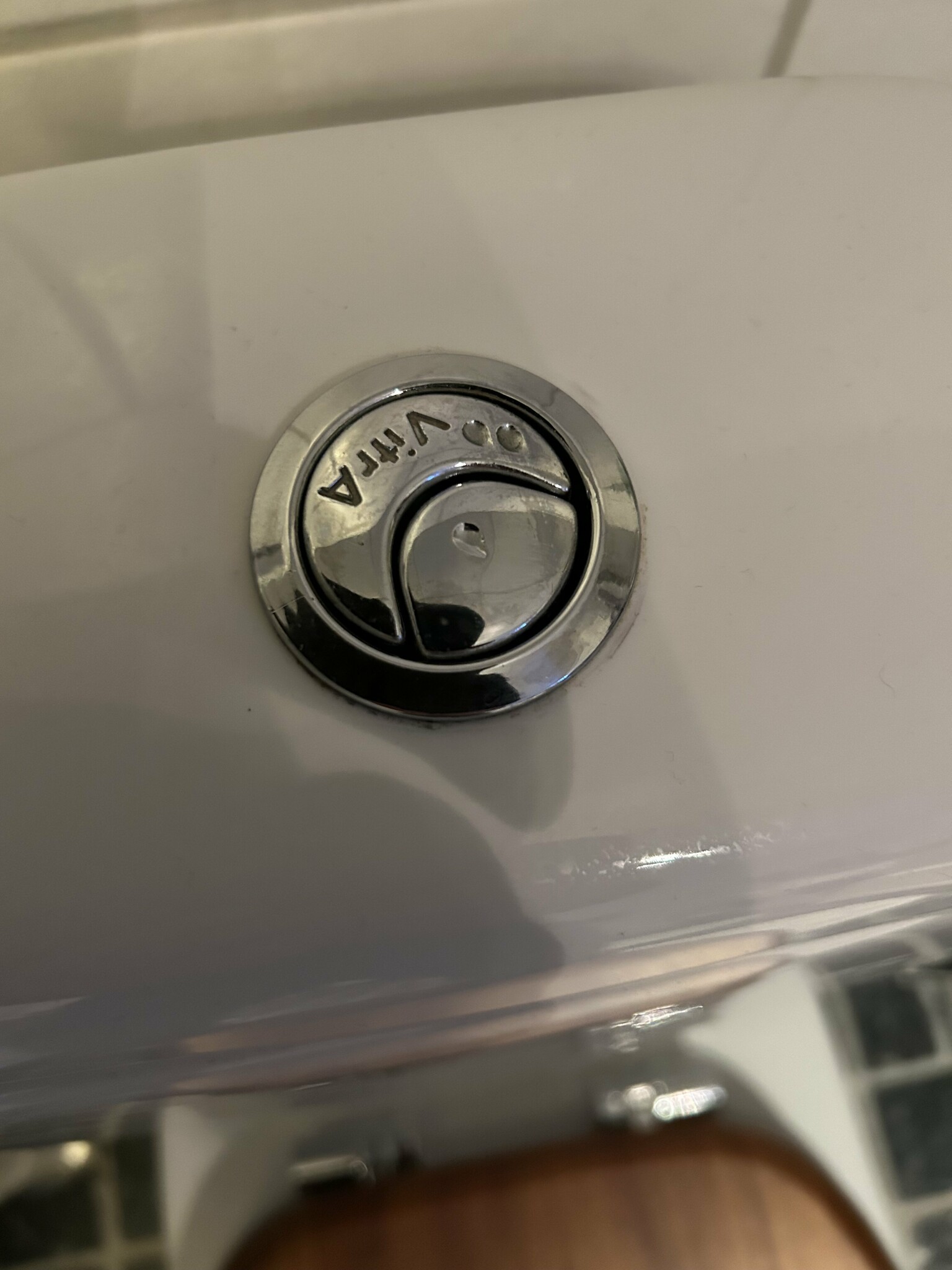

Då tänkte jag fråga dig, hur fick du loss spolknapparna och ringen där runt?

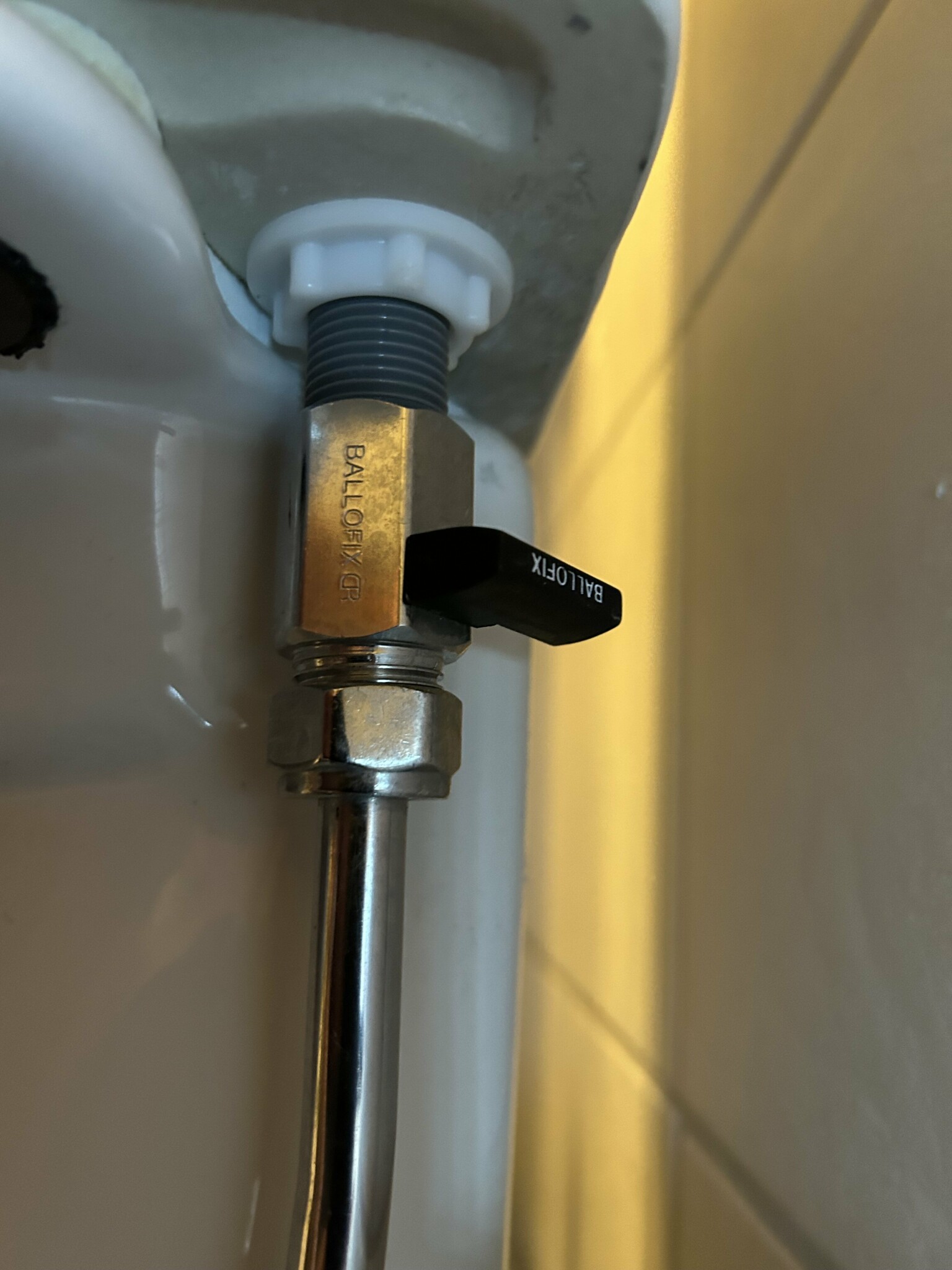

Jag måste göra detta jobbet och lyfta bort locket till cisternen, har läckage utvändigt och tror att det är en packning i botten av cisternen där inloppsventilen sitter, kan också vara den gråa utvändiga plastgängan på inloppsventilen som har spruckit.
I någon tråd här nämnde en person angående spolknapparna (plattorna) att man trycker först i en kant och sen i den andra kanten och håller på så och sen har man knapparna lösa?
Gjorde du så?
Jag vore oerhört tacksam om du förklarade för mig hur du fick loss spolknapparna och kunde lyfta upp locket till cisternen.
Bild nr 1 är är det lilla man ser från inloppsventilen och dess gråa plastgänga som går ner i Ballofixen.
Bild nr 2 är spolknapparna på min toastol.

  • Grå plastgänga på inloppsventil och Ballofix-ventil under toalettcistern.
  • Närbild på spolknapparna på en Vitra Clara toalett, med metallomfattning.

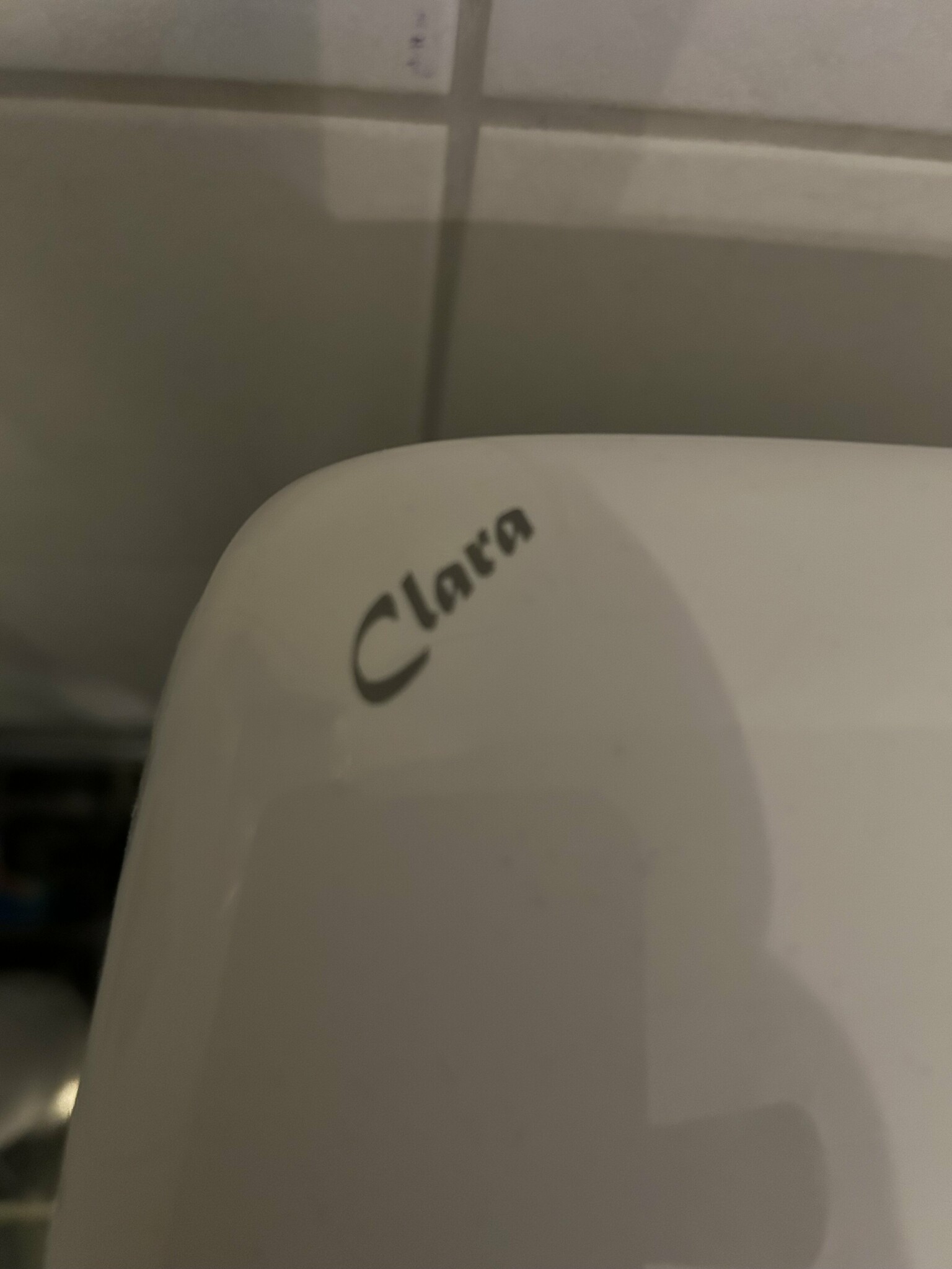

  • Närbild av en Vitra Clara toalettcistern med namnet "Clara" på locket.
