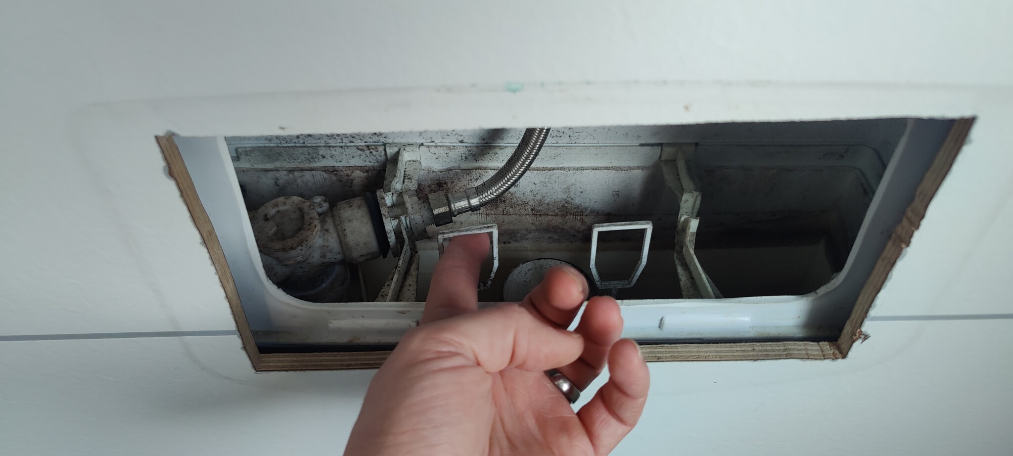

Fungerat perfekt hela dagen och från en spolning till en annan har båda spolknapparna helt slutat fungera.
Andra toaletten i huset fungerar felfritt.
Vad kan vi fel?!

Händer inget om jag drar i hakarna
  • Hand öppnar ventilationslucka, visar rör och damm, behov av rengöring och underhåll.
Film inuti
Ska det inte vara vatten i cisternen?
Sitter den mot yttervägg?
Finns det risk för frusen ledning?

Ser ut som att den inte släppt in vatten, vart går vattenledningen?
Ja, vatten till bad och handfat är via innervägg. Toaletten får vatten vid yttervägg. Kan det vara så enkelt kanske?

Låter som stor risk för att det frusit i väggen.

Något jag kan göra?
Tycker spolningar tidigare idag borde motverkat.

Stäng av vattnet till toaletten innan där det frusit. Blir lätt frostsprängningar i rör.
Hur många gånger har ni kunnat spola idag? Kan ju ha frusit i natt och ni bara spolat med det som varit kvar i cisternen.

Svårt säga var jag stryper, har så många för. Får fråga rörmokaren...
Öppnade en inspektionslucka våningen under som är till avloppet från toaletten och satte en värmefläkt till att värma rakt in där. Kanske hjälper?

3-4 gånger kanske. Alltid på den större som det står drar 6-9l
