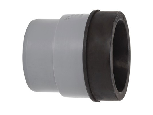

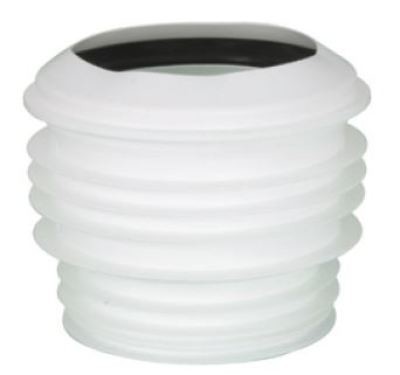

Tack för länken till gummiringen, den är det.Pherra skrev:
Nu var jag på Hornbach innan dock o han sa att jag måste ha en metallring fastskruvad runt muffen så nu har jag gjort detta. Ska snart spola o se hur de verkar imorgon, fingers crossed ;/
Menar du att denna sitter i en vanlig WC-anslutning?
Alltså:
Sitter monterad i:
Och ja, man ska alltid ha slangklämma runt gummit i liggandes WC-anslutningar!
Alltså:
Sitter monterad i:

Nja i väggen sticker de ut ett rör som det sedan sitter en exakt sådant grått rör med svart gummimuff på. Det grå röret fungerar enbart som en förlängning för att nå fram till toalettens porslingsavlopp.
Än så länge är de torrt så slangklämman verkar ha gjort susen
