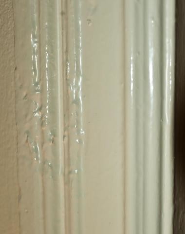

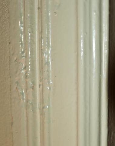

Den förre ägaren verkar ha roat sig med att låta färgen torka ut och sen måla listerna med den sega sörja som blir kvar i byttan. Det ser verkligen ut som om man hällt färg på listerna och det är något jag vill göra något åt.
Jag testade slipa lite maskinellt idag, färgen verkar dock sätta sig ganska rejält i pappret så jag vet inte om det är rätt väg att gå. TIlläggas skall att jag var tvungen att köra Brilliant 2 P120 papper vilket knappast är optimalt. Frågan är bara om det kommer gå bättre när jag får det grovare Crystal, P60 uppåt, jag beställt ?
Ett annat alternativ jag ser är att dra på stripper och sen skrapa bort det. Är lite rädd för att det kanske blir väldigt kletigt och både dyrt (?) och innebär massvis med jobb. Någon som testat och vill dela med sig av sina erfarenheter ?

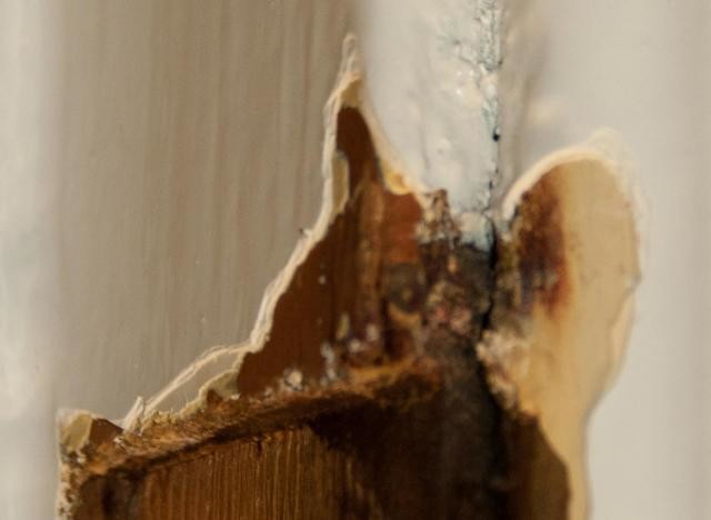

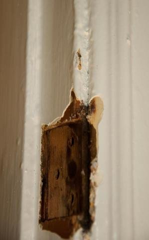

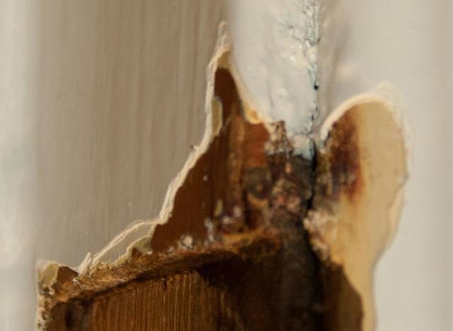

Bifogar två bilder, en där man förhoppningsvis ser hur ojämnt det är och ett annat där man ser alla lager (ett övermålat gångjärn jag tog bort). Bilden med listen är alltså inte skadad, det är färglager som gör det ojämnt.
