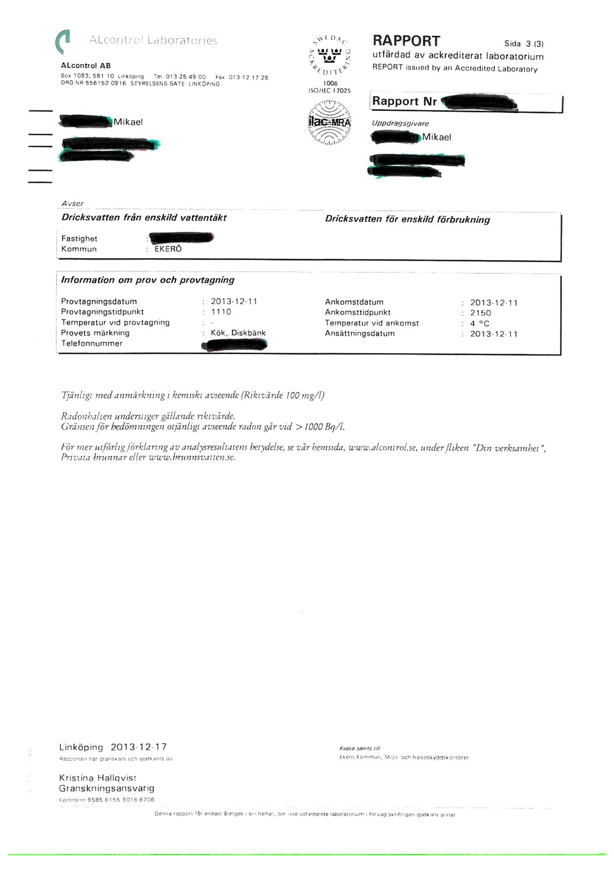

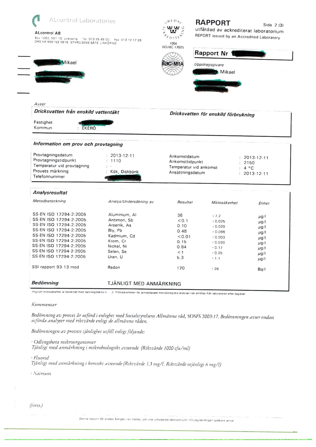

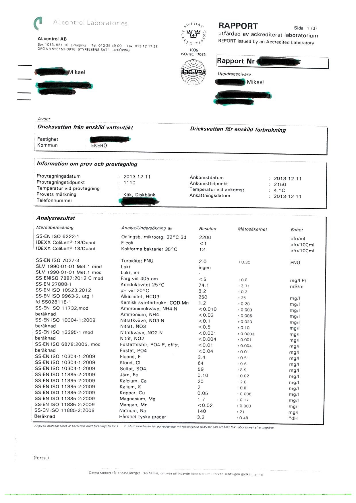

Det var någon som i början av tråden tyckte att jag skulle lägga ut hela provet så här kommer det.
Jag är förstås fortfarande mycket tackam för synpunkter och åtgärdsförslag.

Det där är ett bra vatten, med lite omsättning så kommer odlingsbara organismerna gå ner. Det verkar vara lite borrkax kvar då turbiditeten (grumligheten) fortfarande är lite hög.
Jag skulle nog titta på att åtgärda Flouriden den är lite väll hög. Inget för barn under uppväxt, kan även ge uppkomst till benskörhet efter lång användning.
Natrium har ingen hälsoeffekt utan är det som gör att du får anmärkning på konduktiviteten som är den totala leningsförmågan (salter).
Salter ger korrosion på ledningar men du har samtidigt ett kalktal på strax under 4 vilket kommer ge en viss skyddande belläggning i ledningsnätet och därför inget att bry sig om.
Nån form av membranfilter och rena vattnet för mat och dryck skulle jag satsa på.
