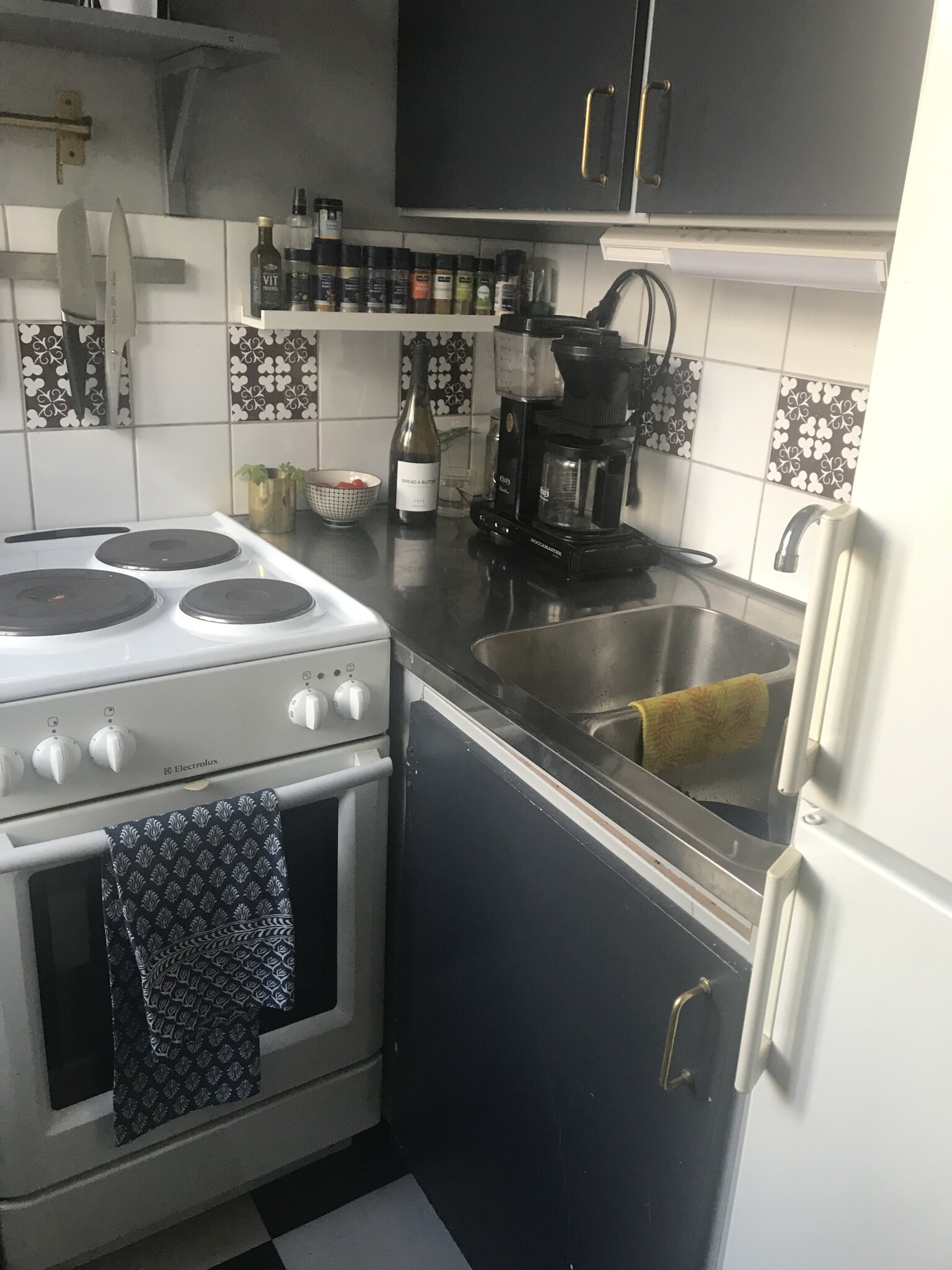

Jag ska renovera ett litet kök i BRF. Jag är nybörjare på renovering men tänkte försöka riva så mycket det går av köket själv (såklart ej El, VVS).
Tips på hur man bäst går tillväga? Något särskilt att vara extra observant på? Bra verktyg att ha till hands?
Tacksam för alla tips!

  1. Kofot
  2. Hammare
  3. Rejäl skruvmejsel med bits
  4. Vass kniv
    Allt finns hos t.ex. Biltema eller Jula till anständiga priser
Festlund och 2 till
Ta reda på var vattenavstängning i huset är (oftast i källaren), om olyckan är framme..
Kan vara så att du bör kolla om det är asbest i kakelfixet, vet du när kaklet är ifrån? (eller när huset byggdes..?)
Annars är tigersåg bra att ha till hands, en rejäl kofot, kanske en hammare.
Festlund och 1 till
Magnus E K
5. Hörselkåpor
6. Skyddsglasögon
7. Andningsskydd (även utan asbestrisk)
Festlund och 2 till

Varför ska du riva ut det? Är detta ett funkiskök med platsbyggda trästommar och massiva överfalsade luckor, så lär du inte få bättre kvalitet, med mindre än att du specialbeställer ett svindyrt snickarbyggt. Ingen modern diskbänk blir heller bättre och mer praktisk än din fina rostfria, förmodligen av tjockare rejälare plåt än en nyköpt. Luckhandtagen är funkis-klassiker. Det rutiga golvet likaså.
Med de små måtten får du dessutom svårt att få ihop ett kök som utnyttjar utrymmet effektivt med standardskåpsbredder - det blir gärna ett antal passbitar i stället. Skicka luckorna på omlackering, om de är slitna eller du inte gillar färgen (det gör inte jag heller, och en ljus skulle göra det lilla köket luftigare). Finns många firmor som demonterar, sprutlackar, justerar/byter gångjärn och sätter upp dem igen till överkomligt pris. Måla om stommarna vid behov fixar man själv även som nybörjare.
Behöver du - nu eller senare - byta ut spisen, finns det förbättringspotential i den delen. Kanske byta plats mellan spis och bänkskåp, så man slipper stå in i hörnet när man lagar mat, och så man kan få in ett hörnskåp med karusellutdrag för mer förvaringsutrymme. En kolfilterfläkt, om det är ett hus med självdrag, vill du säkert ha oavsett, och den skulle krocka mindre med skåpsluckorna över diskbänken om spisen/fläkten flyttades längre ut.
Det skulle bli ett lyft för helheten att måla om den mörka väggen som slukar dagsljus och förminskar rummet. Sen kan ma ge sig på diverse detaljer, efter tycke och smak. Kanske grundare hyllor, inga alls, ett redskapsrack eller en "verktygstavla" av trådnät på fondväggen. Kanske byta lysröret till en smäcker led-list. Bli av med de mönstrade kakelplattorna... etc. Små billiga åtgärder med stor utdelning.
Om du nu ändå, verkligen, ur djupet av din själ, hatar detta fina kök, så förstör det åtminstone inte. De går inte att ersätta. Annonsera ut "Funkiskök bortskänkes mot demontering" på Blocket, Marketplace etc, så lär du inte vänta särskilt länge.

Vad är egentligen poängen med att riva själv? Speciellt som du inte vill riva el & VVS. Skall du bygga nytt själv också kanske det är en poäng.
Annars ser jag faktiskt ingen anledning. Det köket med spis, kyl/frys, el & VVS river/tömmer proffs på 1/2-timme, max en timma. Inklusive dammsugning efteråt.
Att montera ner och spara diverse hyllor eller liknande som du vill spara kan du ju göra. Men annars är det nog bättre att avstå. Spara t.ex. en kökslucka i förrådet. Det blir en kul grej att ha för framtida historieberättande på en nostalgikväll...

Det är ett fint men numer ytterst slitet kök, vilket ej syns på bilder.
O O skrev:
Man kan faktiskt förändra utseendet ganska mycket utan att riva bort något alls. Luckor och lådor kan renoveras ganska enkelt. Spisen kan lätt bytas ut mot en mera modern. osv...
MEN - jag är övertygad om att man kan höja det till minst ultrahypersött om man river ut och bygger nytt. Dessutom tyder allt på att @Hilda redan har räknat ut det.
Det är absolut ett mycket sött men nu alltför slitet och opraktiskt kök, även stommar är slitna. Har övervägt att bara byta delar (vilket tid ägare gjort) men med alla specialmått osv får jag ej till någon lösning jag blir nöjd med.
