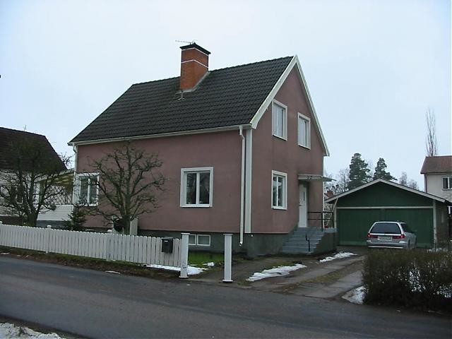

Har en uppfart som just nu består av lösa betong plattor i olika storlekar som efter alla år är fruktansvärt ojämna och fula.
Någon som har en bra idé vad/hur vi ska göra och vad det kan kosta?
Har räknat med att fixa en maskin och plana av hela uppfarten och börja om från början.
Jadu, ... behöver inte bli dyrt, förutsatt att du gör själv. Är väl bara att återanvända dina plattor, men gör om underarbetet. Är det väldigt gropigt kan man ju misstänka att tidigare underarbete är tveksamt utfört.
1) plocka bort dina betongplattor.
2) Gäv och kolla lite hur det ser ut. Är det dåligt (=lera eller liknande) skrapa av,
3) lägg i nytt bärlager,
4) padda,
5) väg av lutning (minst 1cm/meter),
6) lägg på stenmjöl,
7) lägg stenen.
Sen är det klart! :-)
Alternativt om du lejer bort, så kanske dina 100 kvm (?) kostar 50'-60' tusen. Allt beroende på vilken sten du vill ha.
