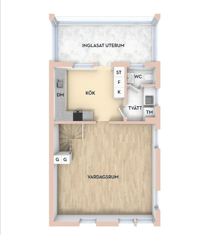

Vi bor i ett sutteräng-parhus fördelat på två plan (bifogar bild på planlösningen).
På nedervåningen är det entré, sovrum och badrum.
På övervåningen i anslutning till trappan upp finns ett stort allrum, som ansluter till köket, tvättstugan och gästtoalett.

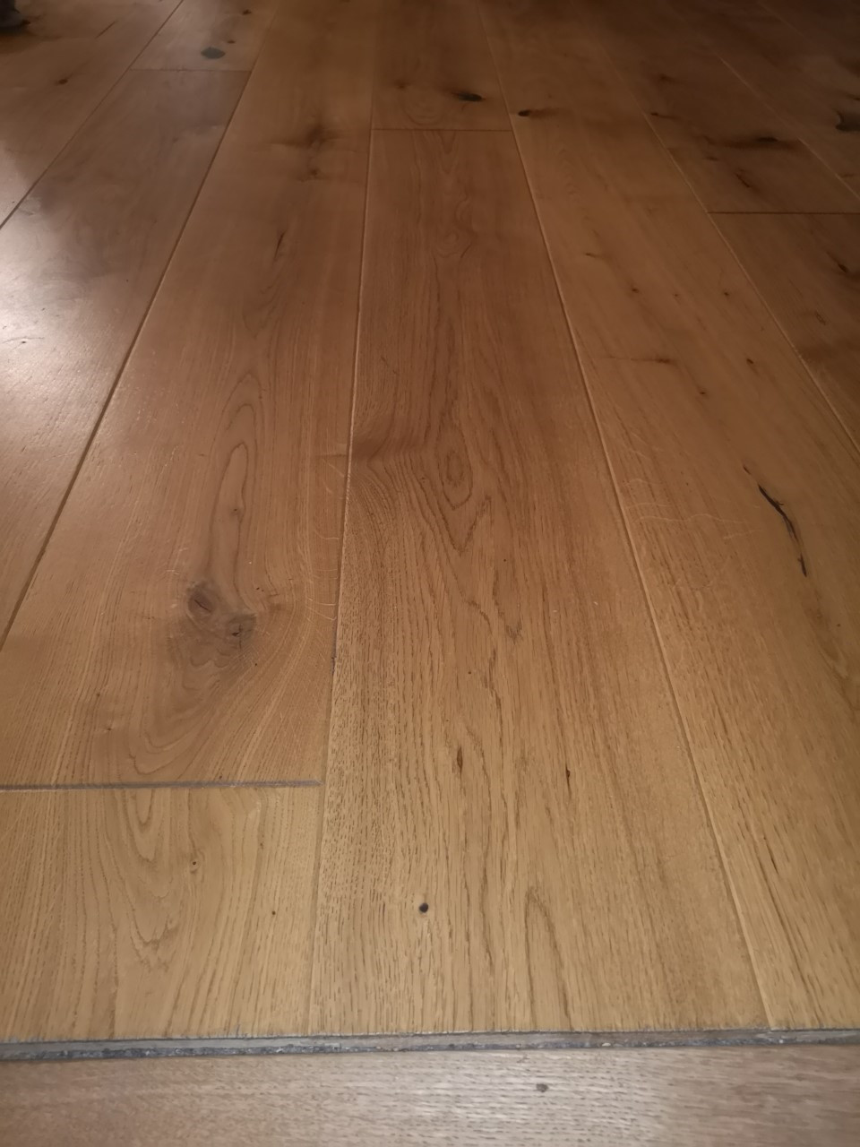

Vi ska måla om i allrummet och skulle därför vilja ha ett mörkare golv.
Jag tror golvet idag är ett ekgolv, och helst skulle jag såklart vilja behålla detta istället för att byta ut till något laminat. Har då fått tipset att slipa, betsa och lacka. Men fick även höra att lacken ska härda i 1-2 veckor och att man då ska undvika att ställa möbler på och vara där i onödan.
Dilemmat är att vi har två stycken 1-åringar hemma och en hund, så att inte kunna använda rummet på länge är inte optimalt för oss.
Finns det något enkelt, och billigt, sätt att göra det mörkt utan att förlora slitskydd och allt vad det kan vara samt på något snabbt sätt (t.ex över max en helg eller liknande)?
Bör även tilläggas att vi vill komma så billigt undan som möjligt.

Förstår helt hur du tänker, men det är inte ett alternativ eftersom vi ska måla om väggarna. De blir i nån greige nyans vilket tar fram de gula tonerna extra mycket i golvet, därför vill vi ha någon mörkt istället. Även lutat åt att byta mot ett laminat för 179:-/kvm, men skulle son sagt helst slippa att byta ut det då vi älskar golvet, bara nyansen som felarkanonvallen skrev:
Oj det vet jag inte, hela golvet är ganska tjockt, sticker ju en bit ovanför tröskellisten som synes på bild men får mäta sen när jag kommer hemBirgitS skrev:
Om nu golvet är tillräckligt tjockt för att kunna slipas - finns det något snabbt, smidigt och billigt sätt att få det mörkare?

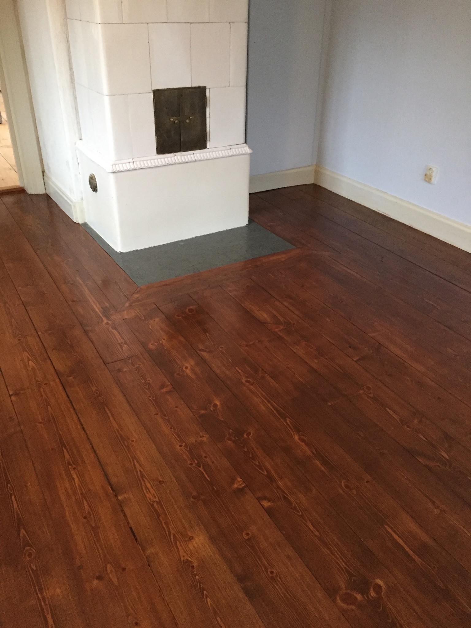

Jag som glad amatör slipade, betsade och lackade ett riktigt slitet golv för några år sedan. Hyrd golvslip, mörk bets och klar pu-lack från Zar. Tog två dagar och var klart enklare än jag fasat för och det blev helt ok i jämnhet. Väntade ett par dagar innan jag möblerade och det syntes inga märken när vi ett år senare möblerade om.
