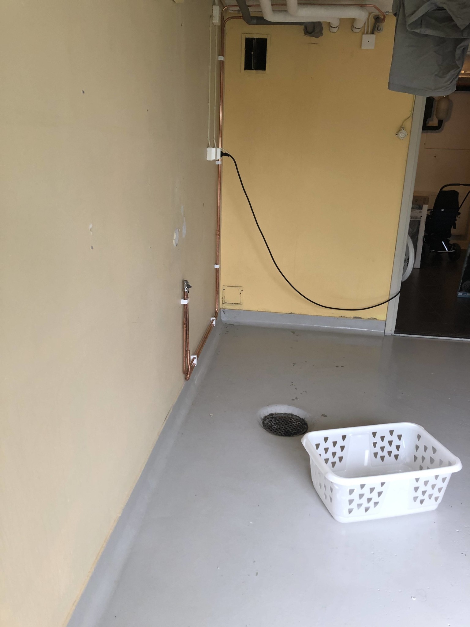

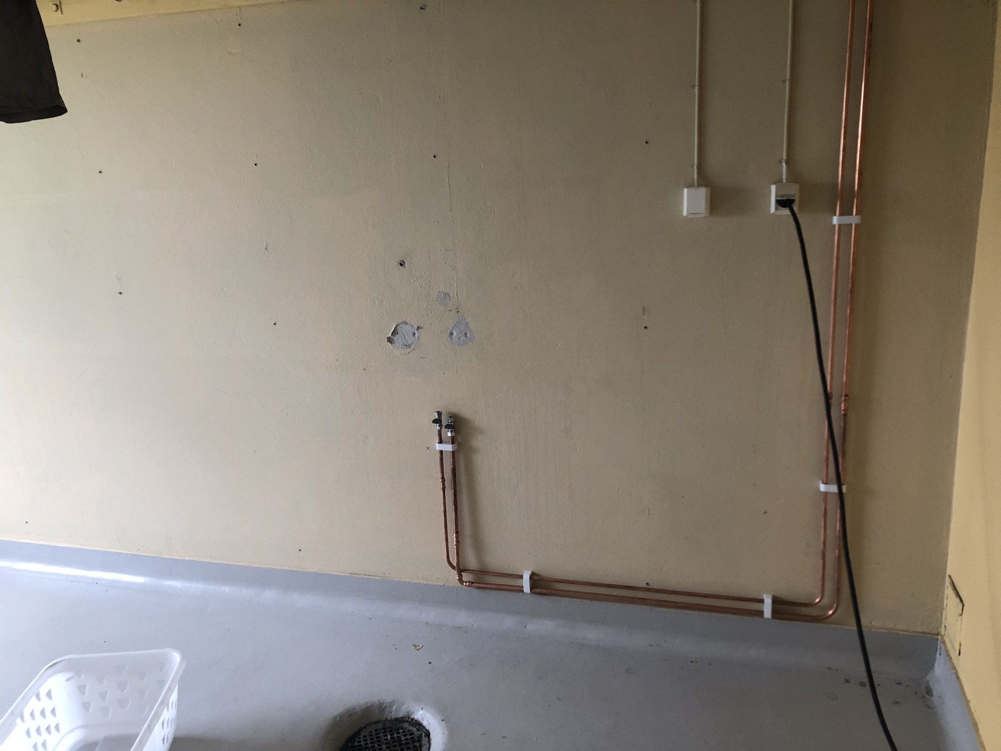

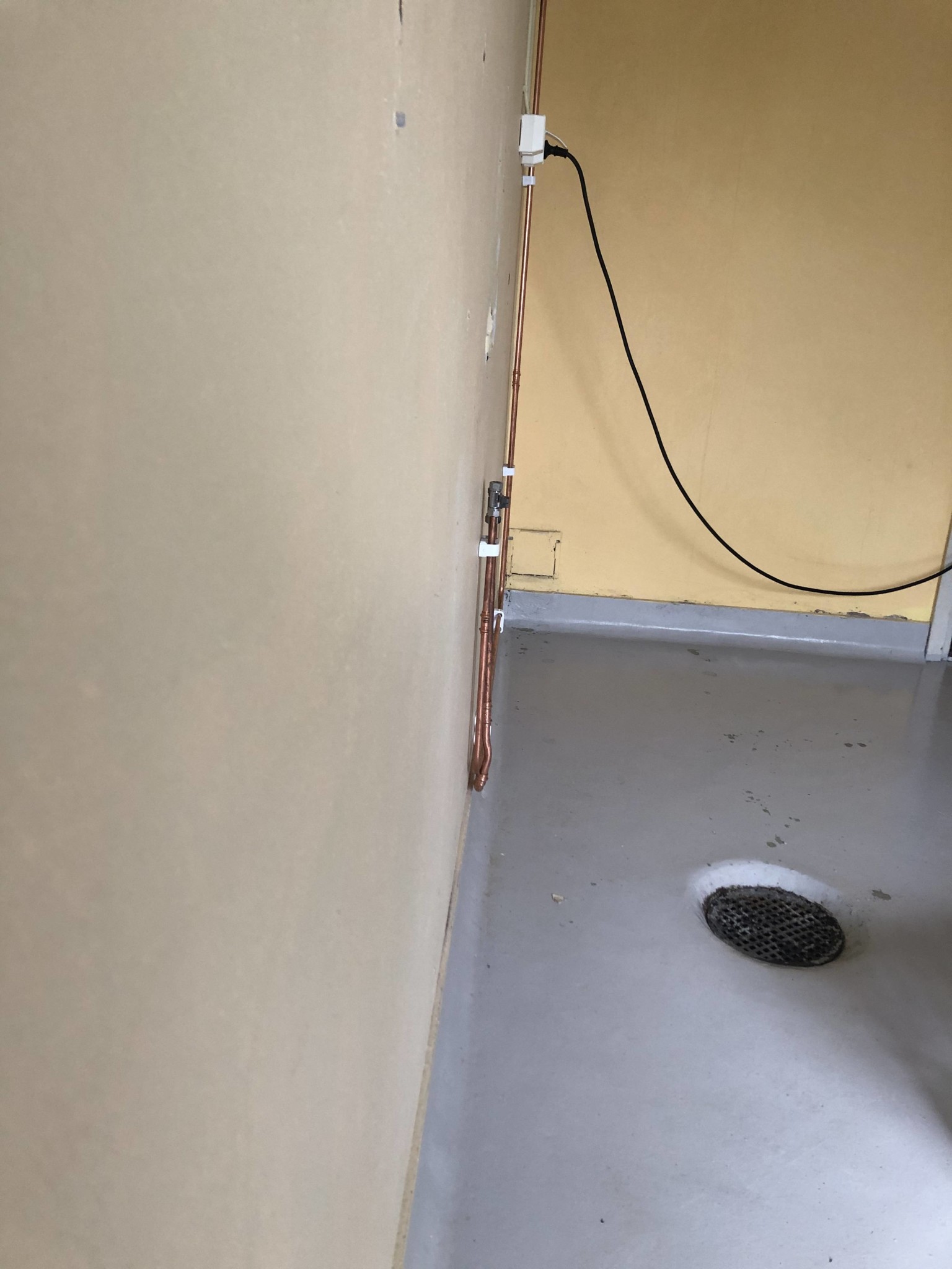

Hej, jag behöver lite råd inför renovering av tvättstugan. Tänkte montera IKEA köksskåp, bänkskiva och diskho.
Diskhon ska sitta i bänkskivan framför rören som stiger upp från golvet. Tvättmaskinen och torktumlaren ska står till vänster om diskhon (under bänkskivan).
Eftersom rören kommer ut cirka 4,5 cm från väggen är jag osäkert hur man ska montera skåp och bänkskiva. Ska jag monterar en regel först på väggen för att skapa ett mellanrum för rören och sedan skruva in skåpen i den?
Några idéer? Vill slippa att måttbeställa från Ikea...
Skulle också vilja täcka brunnen om det går.
Vägg i tvättstuga med synliga kopparrör och uttag, golvbrunnen synlig i nedre delen av bilden.
Orenoverad tvättstuga med synliga kopparrör längs väggen, eluttag och avloppsbrunn på golvet samt en vit tvättkorg.
Tomt utrymme i ett hörn av ett rum med synliga vattenrör längs väggen och en golvbrunn.

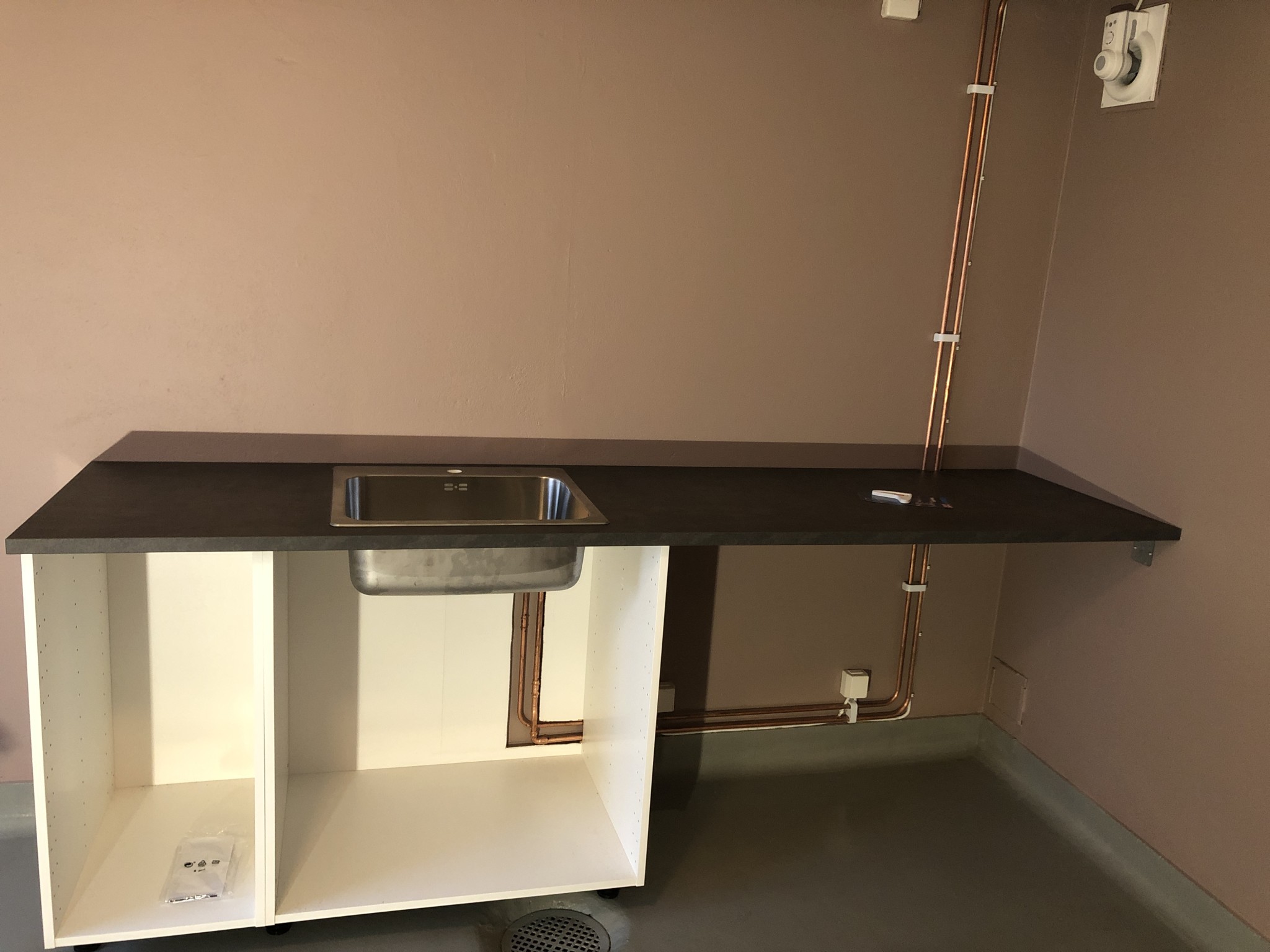

Såga ut i bakkant på skåpen.
Hade det varit jag hade jag dock flyttat vattenrören till sockeln.
När du täcker golvbrunnen kan det vara smart att ändå komma åt den lätt för att rensa den
enstorstark
Nyinstallerad köksbänk med inbyggd diskho och synliga kopparledningar.
Så blev det.
