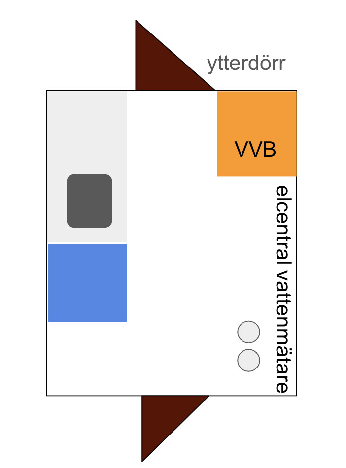

Hej! Sitter och spånar på tvättstugerenovering, men vill få lite inspiration och idéer. Problemet vi upplever idag är att planlösningen inte riktigt funkar för oss då vi vill få in mycket funktion på liten yta. Rummet är bara 2,1x2,4m, och är både groventré och tvättstuga.
Vad vi behöver av rummet:
Entré. Dels när vi är smutsiga, men vi går även in/ut genom denna dörr varje hundpromenad.
- Plats för våra ytterkläder och skor.
- Plats för hundens alla saker, inkl koppel, mat och matskålar. Helst möjlighet att även hänga upp hans handduk efter blöta promenader.
Tvättstuga.
- Vitvaror. Tvättmaskin, torktumlare, vvb samt diskho
- Plats att hänga och vika tvätt.
- Möjlighet till tvättkorg
- Städskåp
- Plats för återvinning
Det är väldigt mycket som ska in på liten yta och vi inser att vi troligtvis behöver välja bort något. Men vad har i för idéer, någon som gjort liknande? Vi tänker inte flytta vatten och avlopp
I bilden nedan så ser ni hur det ser ut idag. Det blå är tvättmaskin och de små cirklarna hunden mat- och vattenskål. Vi har gjort några enkla lösningar för att tillgodose vårt behov: emellan vattenskålen och vvb har vi idag en klädställning för ytterkläder samt ett torn av återvinningskärl bredvid tvättmaskinen. Även om dessa lösningar typ funkar så känns tvättstugan rörig och oeffektiv, eftersom vi också har väldigt lite förvaring och inte heller någon bänkyta.

Låter omöjligt att få in allt på den ytan. Vad av alla dina önskemål kan du avstå från med minst saknad?
Går det att hänga tvätten i badrummet?
Går det att vika tvätten i köket eller sovrummet?
Går det att hänga varmvattenberedaren ovanför tvättmaskinen för att spara golvyta?
Ett förslag för vänster sida med början närmast ytterdörren:
Klädförvaring
Tvättho med förvaringsskåp ovanför
Tvättpelare
Städskåp
För höger sida:
VVB
Underskåp för smutstvätt och liten bänkskiva för vikning av tvätt ovanpå
Återvinningskärl
Hundgrejer (hänga tvätt ovanför på utdragbara linor?)
Förutsätter då att sidorna är 2,4 m så att det går in 4 st 60 cm breda saker.
Innebär många kompromisser.

Det vi lättast skulle kunna skippa är tvättkorgen
Hänga tvätt har vi gjort i andra delar av huset sen vi flyttade in och det är ingenting vi är tröttare på
Tycker att ditt förslag låter lite visuellt rörigt, men uppskattar förslaget och tänka utanför boxen på var man kan ha ex vitvarorna

Det blir lätt visuellt rörigt när man försöker trycka in många funktioner på liten yta.
Inget av det som jag listade till vänster fungerar att ha till höger eftersom de inte kan stå framför vattenmätaren och det är inte heller allt som kan stå under elcentralen.
Om man skippar skåpet för smutstvätt och vill ha 120 cm bred yta för att vika tvätt och kan acceptera att flytta tvätthon till under el-centralen (du skrev att du inte ville dra om vattnet) så kan man ha tvätt och tork bredvid varandra till vänster med bänkskiva ovanpå.

Ställ tvättmaskinen och torktumlaren bredvid varandra, under en bänkskiva så har ni 120cm arbetsbänk. Plus en ho bli 180 cm.
Kan inte hunden få ha sin matskål någon annanstans? Då går det att ha tvätt som torkar på ställning (ev får ni bygga en) framför vattenmätaren.
(Vi hänger tvätt på linor som är dragna i dubbla rader, ca 15 cm mellan raderna i djupled och ca 50 cm emellan höjdledes. Vi har dem i en dörröppning vi inte använder men det skulle gå lika bra att bygga en fristående ställning.
Skjortor och liknande har vi på galgar på stång under taket ovanför hon.)
Koppel och hundhanduk kan hänga på krokar på en dörr.
