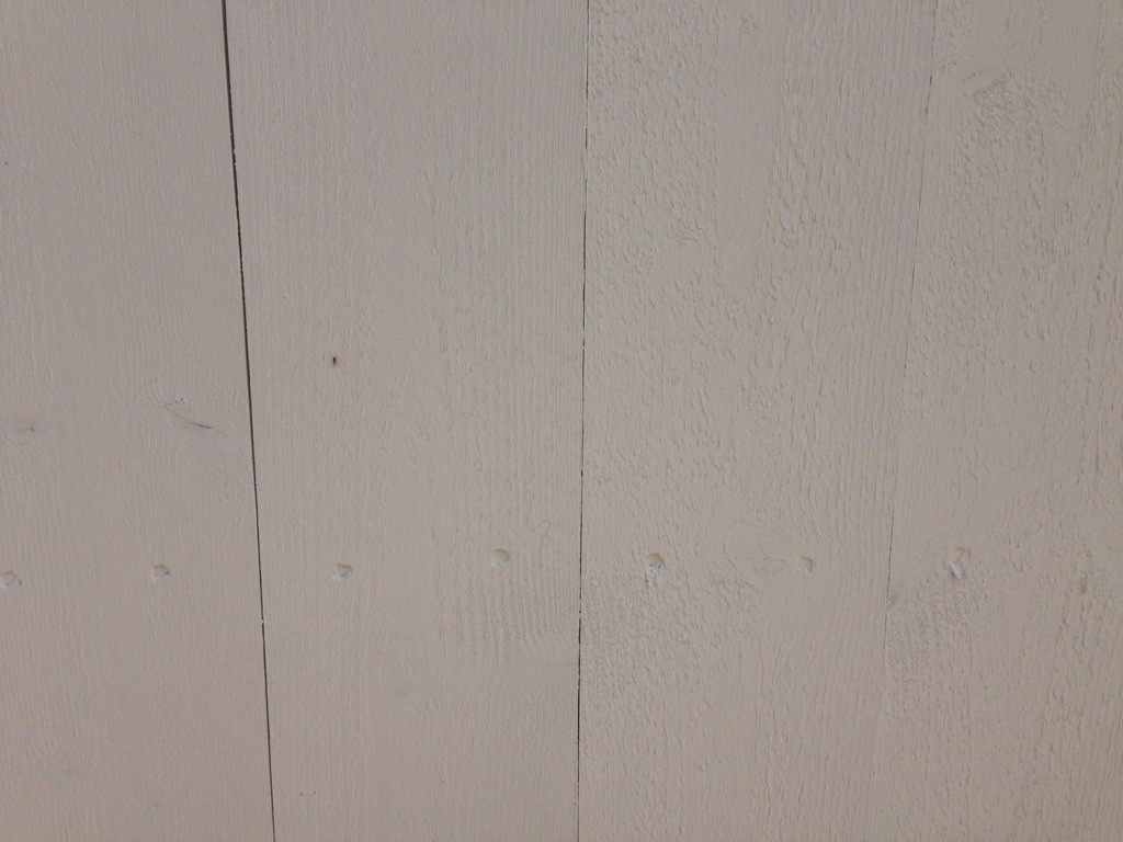

Vi har nu målat huset i emulsion-grundfärg vit och det känns bra. Ska testa sätta upp lite svarta detaljer och nått slamfärgat bredvid innan vi går på slutliga färgvalet, men det känns som den svartbrutna vita kommer bli fin till det svarta.
Dock lite osäker på om vi ska gå på plastfärg (matt) eller bara täcklasyr. Gillar det som det är nu, när
Man fortfarande ser rätt mycket av strukturen och det inte känns som en tjock hinna över trät.

"Kan" som i att vara expert är jag inte, men jag har ett förflutet som färgnasare, därmed inte sagt att jag har bra smak vad det gäller kulörerDavidw skrev:
om du är orolig att förlora den neutrala gråtonen ska du nog inte gå upp längre än xx02-y, redan den inbladningen gör ganska stor skillnad, speciellt vid låg svärta (säg upp till s 1502-y). Om du vill ha neutral färgton kan man ju också säga att du ju kanske ska hålla sig i den helt neutrala skalan (xx00-n), även om dessa ibland känns lite kalla, nästan dragning åt blått, vilket man kan hjälpa upp med 02-y, bästa är nog att köpa provburk och testa (i fallet utomhusfärg skulle jag nog måla på en skiva och hålla upp bredvid huset).

Jag inte välja plastfärgen för att det har längst underhållningsintervall, utan jag vill måla med den färg jag tycker det är snyggast och skadar trät minst från fukt (över 60år typ).
Två lager täckfärg kommer väl ta bort mycket av strukturen? Och om jag ändå väljer en tokmatt plastfärg så lär den ju inte hållas från påväxt så länge ändå?
Helst skulle jag nog vilja lägga nån tunn oplastig färg
Du tvättar väl bilen ibland va? Även huset behöver tvättas då och då. Kör du med täcklasyr om du tycker det är snyggast. Tvätta av huset nästa år, eller bara en sida så tar du en annan nästa år så kommer färgen hålla länge.Davidw skrev:Jag inte välja plastfärgen för att det har längst underhållningsintervall, utan jag vill måla med den färg jag tycker det är snyggast och skadar trät minst från fukt (över 60år typ).
