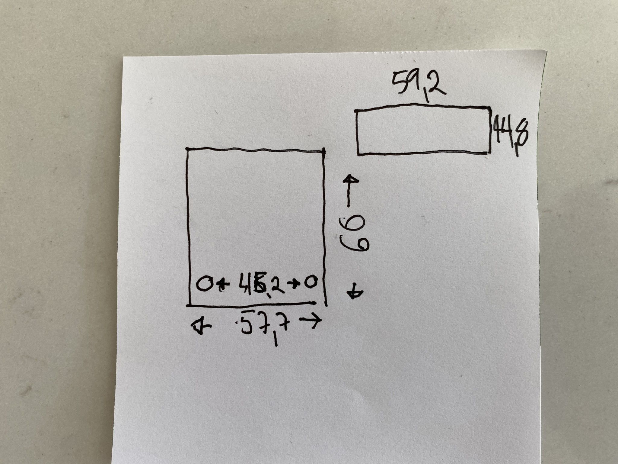

Jag har ett Ballingslöv kök. Skulle vilja sätta in en sockellåda.
Hittar dock knappt någonting på nätet, endast från Ballingslöv själva, men den kostar 2500kr, vilket känns saftigt.
Några tips från er andra som satt in en sådan.
Bifogar en ritning, ovan och sedan är det måttet på fronten.
  • Handritad skiss av kökssockel och front med måttangivelser.

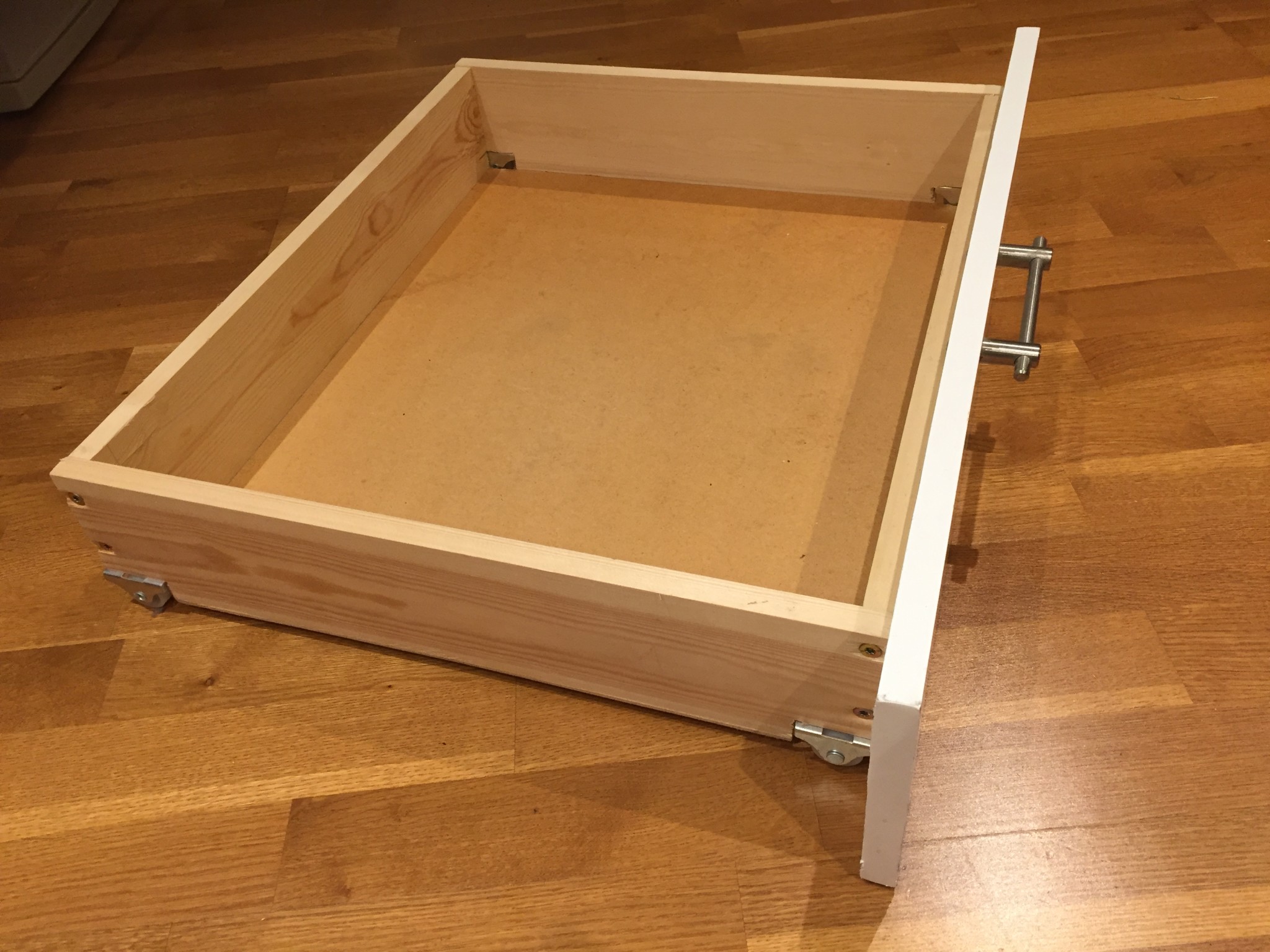

Jag har gjort vanliga lådor, på hjul. Fronten är gjord av sockeln. Kanterna av massivt trä och botten av masonit.

Så här ser de ut:
Träram till en låda med MDF-botten och monterade metallbeslag på parkettgolv.
Busnel och 1 till

Så här ser de ut:
Snyggt!
Var köpte du hjulen?
Jag ringde för övrigt ballingslöv igår, dom skulle ha 2800kr för en liknande låda som du byggt.

Byggmax, har jag för mig.
Hmm, då sparade jag en så där 30.000 på en helgs snickrande.
Jag har också lådor av samma princip under sängen, för extra förvaring av sängkläder.

Dock åker jag kanske på att köpa lådfronten, idag har jag ju själva sockeln, den är gjord i mdf. Eller tror du man kan använda?
T Thomas' skrev:
Ok, kanon!
Ja, jag använde sockeln som lådfront. Så hade det inte varit för handtagen så hade man inte sett att det varit lådor där.
Jag fick såga till den i lagom bitar, förstås. Och jag fäste på kantband på sågytorna.

Ok, kruxet är att jag har peppargrå i mitt kök. Vet du om man kan specialbeställa kantband med rätt färg?
