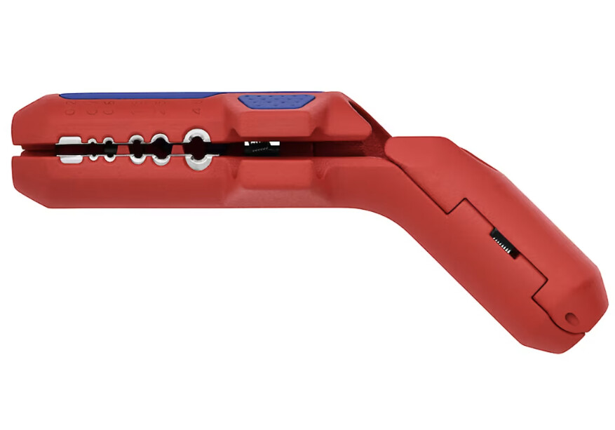

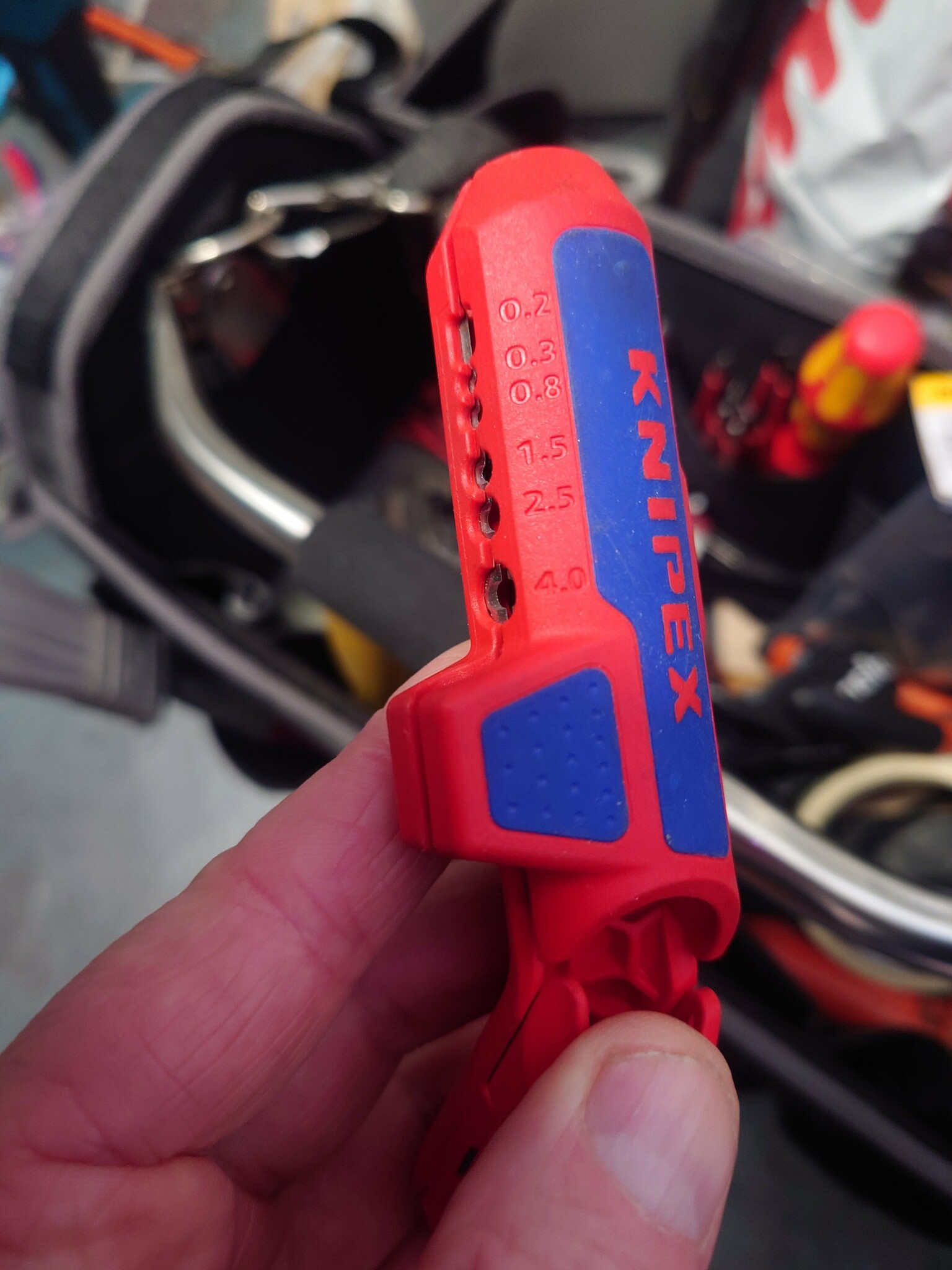

Jag som glad hemmapulare har kört med en sån här i några år;
[länk]
Mycket nöjd..
Ser smart ut också och kanske enklare att använda än (K)CC-22 även om det inte oroar mig särskilt. Dock ser det ut som den inte klarar mer än 4mm2?

4 mm2 är max, stämmer.... Rimlig gräns för vad man leker med.... 😆

Större än så gör jag så sällan, då brukar jag oftast köra med ett rakblad bara....

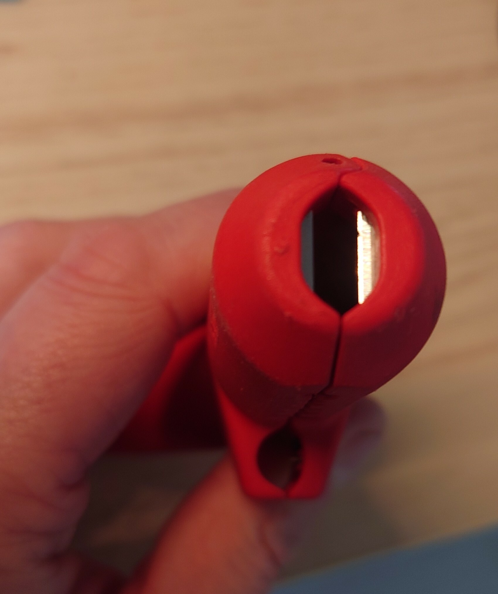

En annan fördel som jag gillar är att den har två olika "skalare" för höljet på kablar, en för vanliga elkablar och en för nätverkskabel... Mindre risk att skada ledarnas isolering när man skalar....

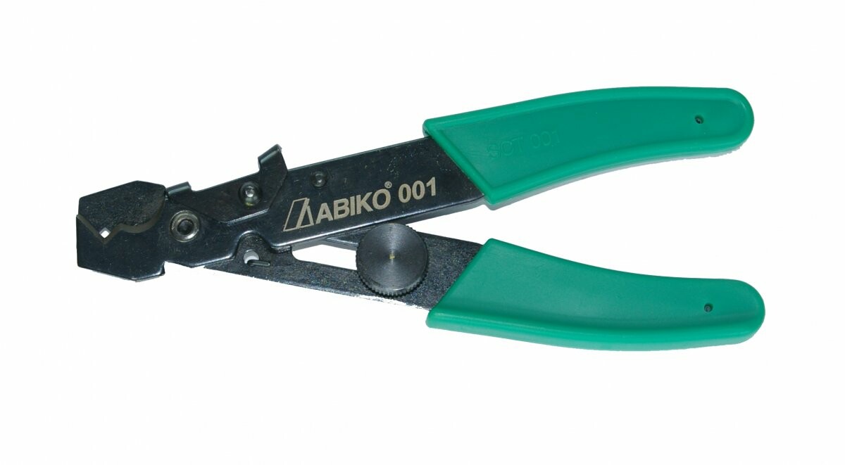

Allt är en vana, jag vill ha små smidiga saker, skalar massa olika kablar i mitt arbete och använder denna simpla tång sen 18 år tillbaka.
Justeringen på den använder jag inte alls, utan kör på känsla.
Tyvärr rår den inte över mantlad 5x2,5, då får jag ta fram kniven.
Har annars alla möjliga typer av skaltänger i bilen, men de ligger oanvända.

Har använt den där mycket förr i tiden. Den var helt ok.
