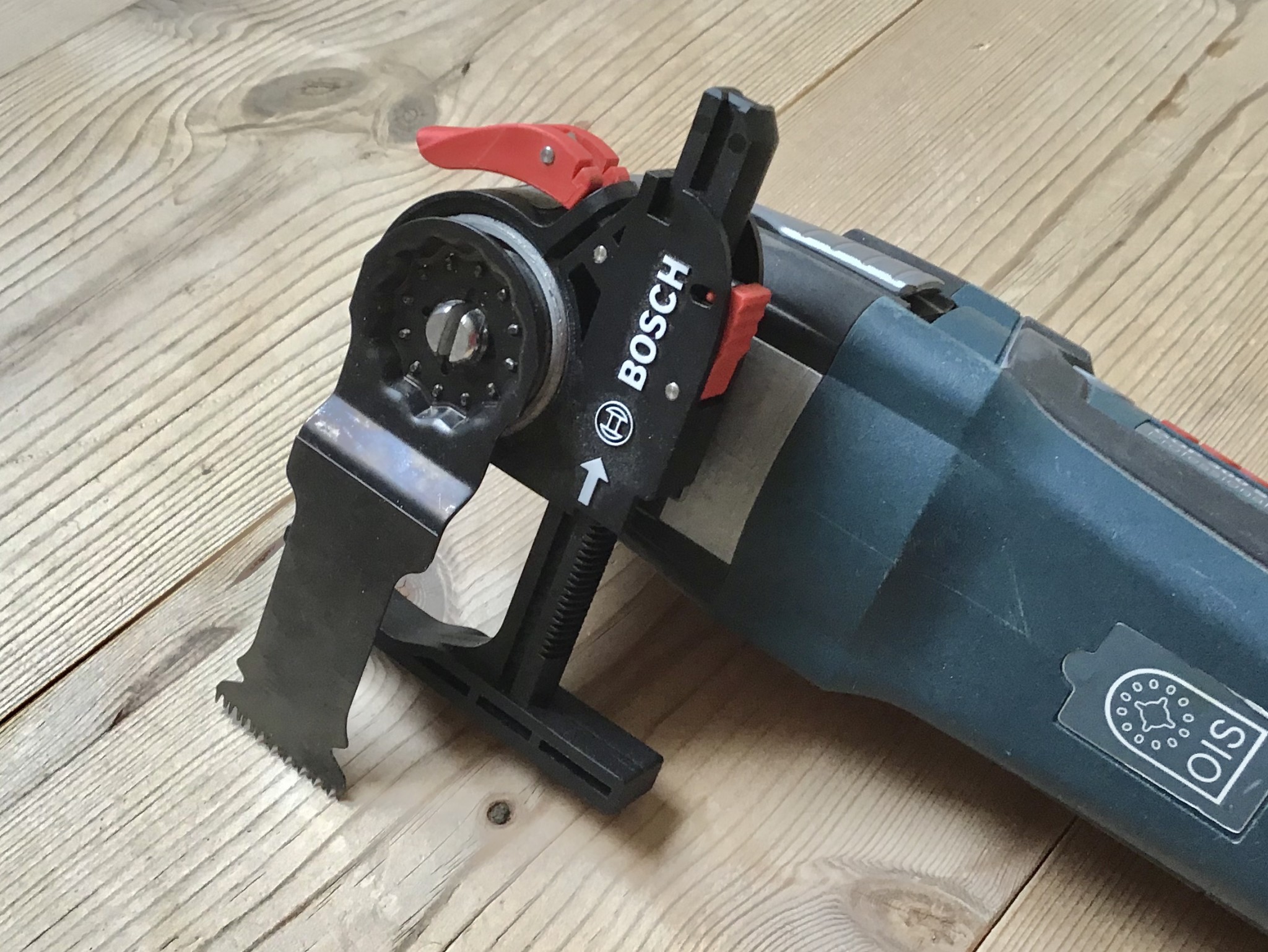

Ska såga en planka som ligger mot en regel och regeln under får absolut inte snittas.
Behöver en liten såg med ställbart skärdjup på >20mm. Trodde att sticksågen skulle göra susen men d går inte att justera skärlängden på bladen bara vinkeln:/ Tips på andra sågar?

En dremel, med sågklinga, kanske?
Kräver precision, men kan fungera?

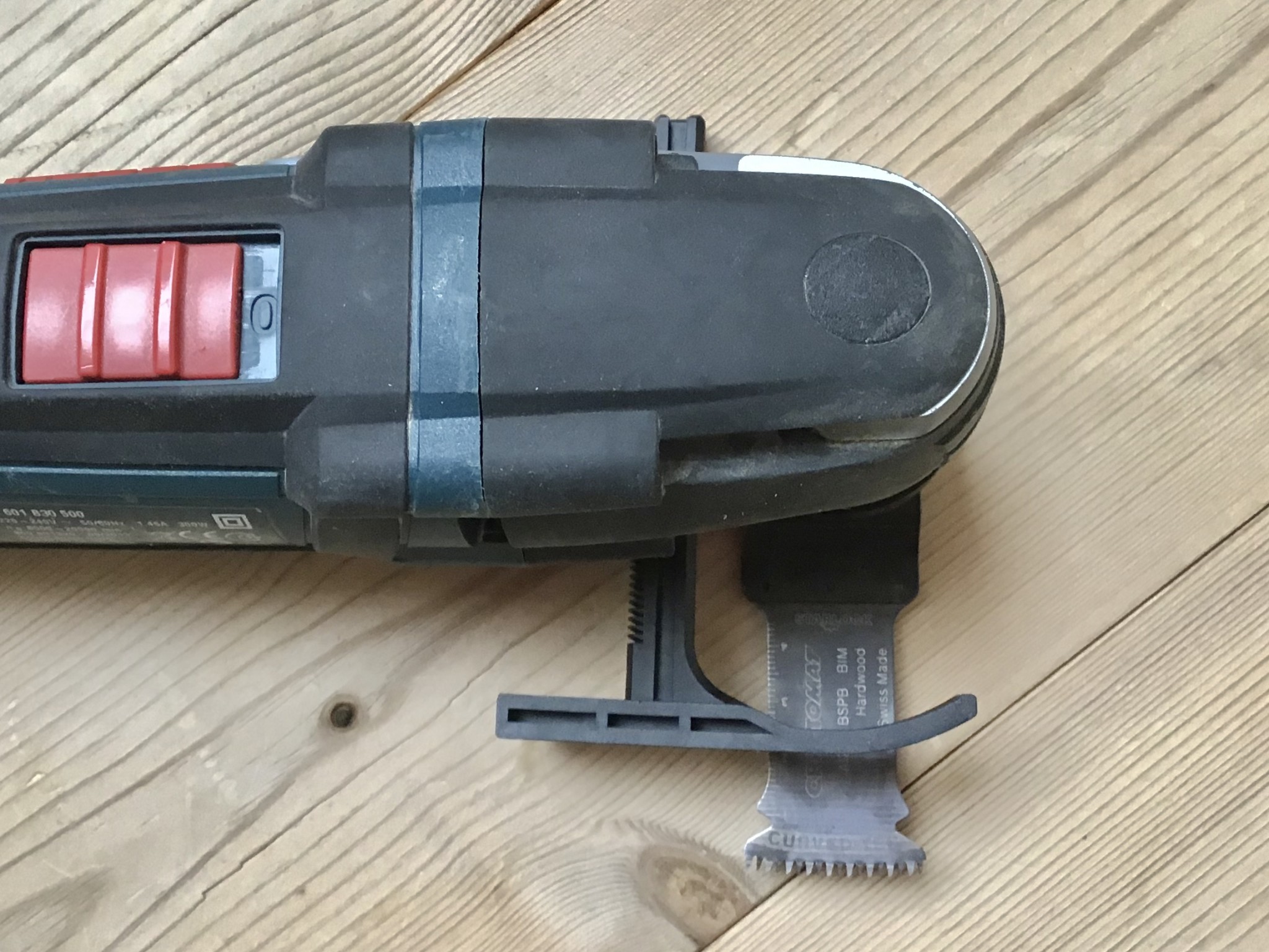

Håller med. En multimaskin med ett djupanhåll.
Bosch multimaskin med djupanhåll på trägolv.
Multimaskin med monterat djupanhåll på trägolv.
Pysslarn och 2 till
Det verkar vara exakt vad jag söker, tack!
Är det standard med ställbart sågdjup på multiverktygen eller bara förbehållet vissa märken?
Det är ett extra tillbehör på bilderna ovan. En tejpbit på bladet som indikering av djupet funkar ju också

Utifrån den beskrivningen hade jag verkligen övervägt en Japansåg eller fogsvans. Om regeln under absolut inte får snittas. Lämnat 1-2mm, brytit bort biten som kapas av och tagit det sista med ett stämjärn. En maskin känns inte riktigt motiverat för det jobbet, om det verkligen bara är EN planka, vi pratar om. Är det flera snitt hade jag nog som länkats ovan tagit multimaskinen. Nog det mest lämpade verktyget om cirkelsåg/sänksåg inte får plats.
