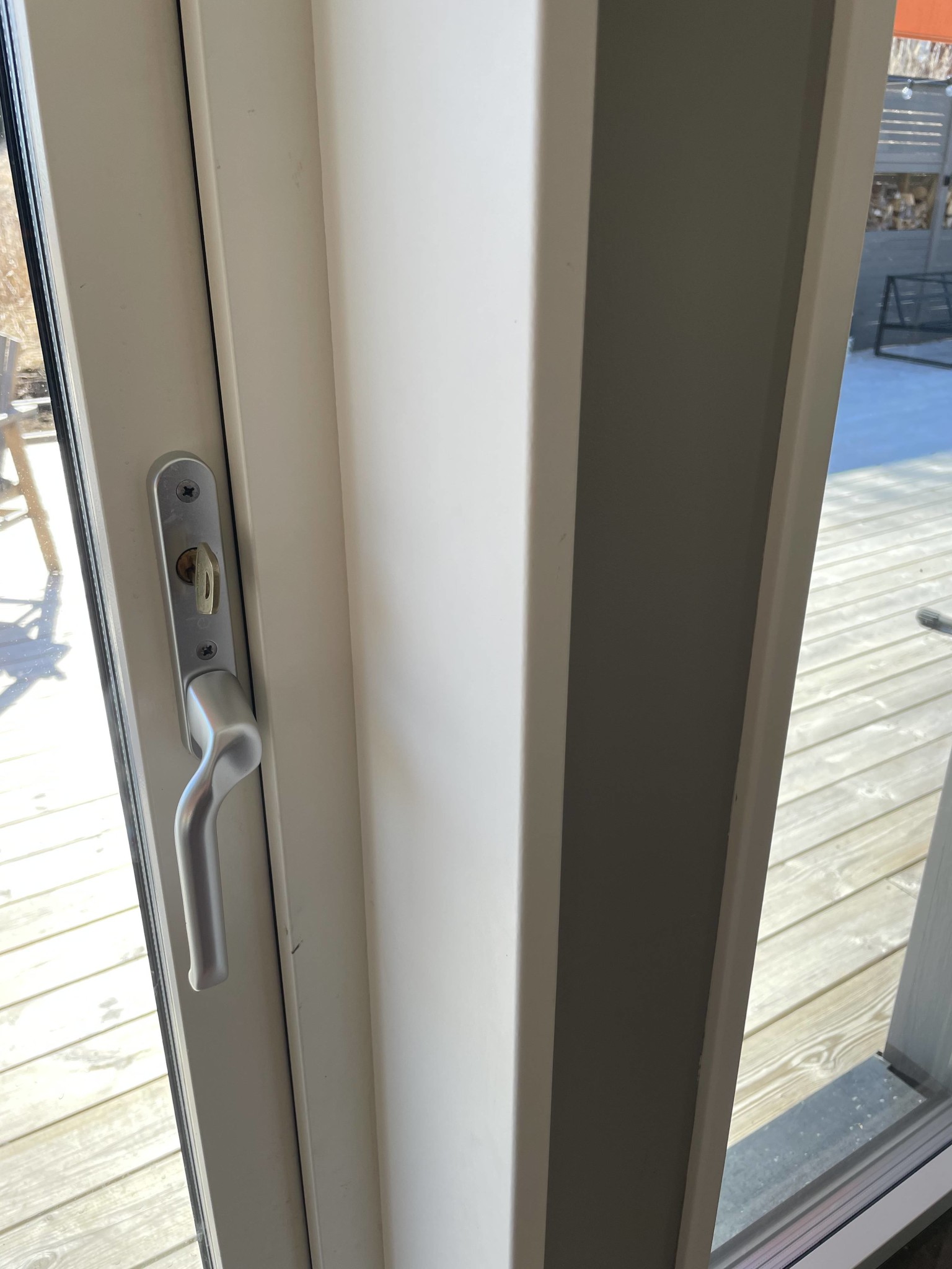

Behöver demontera mina fönstersmygar i helt skick då jag vill kunna återanvända dem. Smygarna är limmade med montagelim och är 140mm djupa. Jag har en multicutter som jag tänkte man kunde ”såga av” limmet med men hittar inget verktyg till den som är så djup?
Tar gärna emot tips på vad jag kan använda för detta :D

Såga så djupt du kan med multicuttern, sen går det att trycka i några kilar i spåret samt använda en vass (isoler)kniv till att skära av resterande lim.

Fundera över hur mkt tid du vill lägga på att försöka ta lös de utan åverkan, mot att köpa 3 m ny list. Testa med en vanlig brytbladskniv, alternativt en kökskniv och se hur mkt konstruktionslim de sitter med. Brukar inte vara så särskilt mkt, mer än att de sitter fast.
