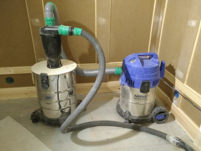

Jag använder den gamla grovdamsugaren som cyklon. Borde finnas gott om skrotade Biltemadammsugare med tanke på hur länge min höll?
Dammsugare kopplad till hemmagjord separator i en arbetsmiljö för städsyfte.

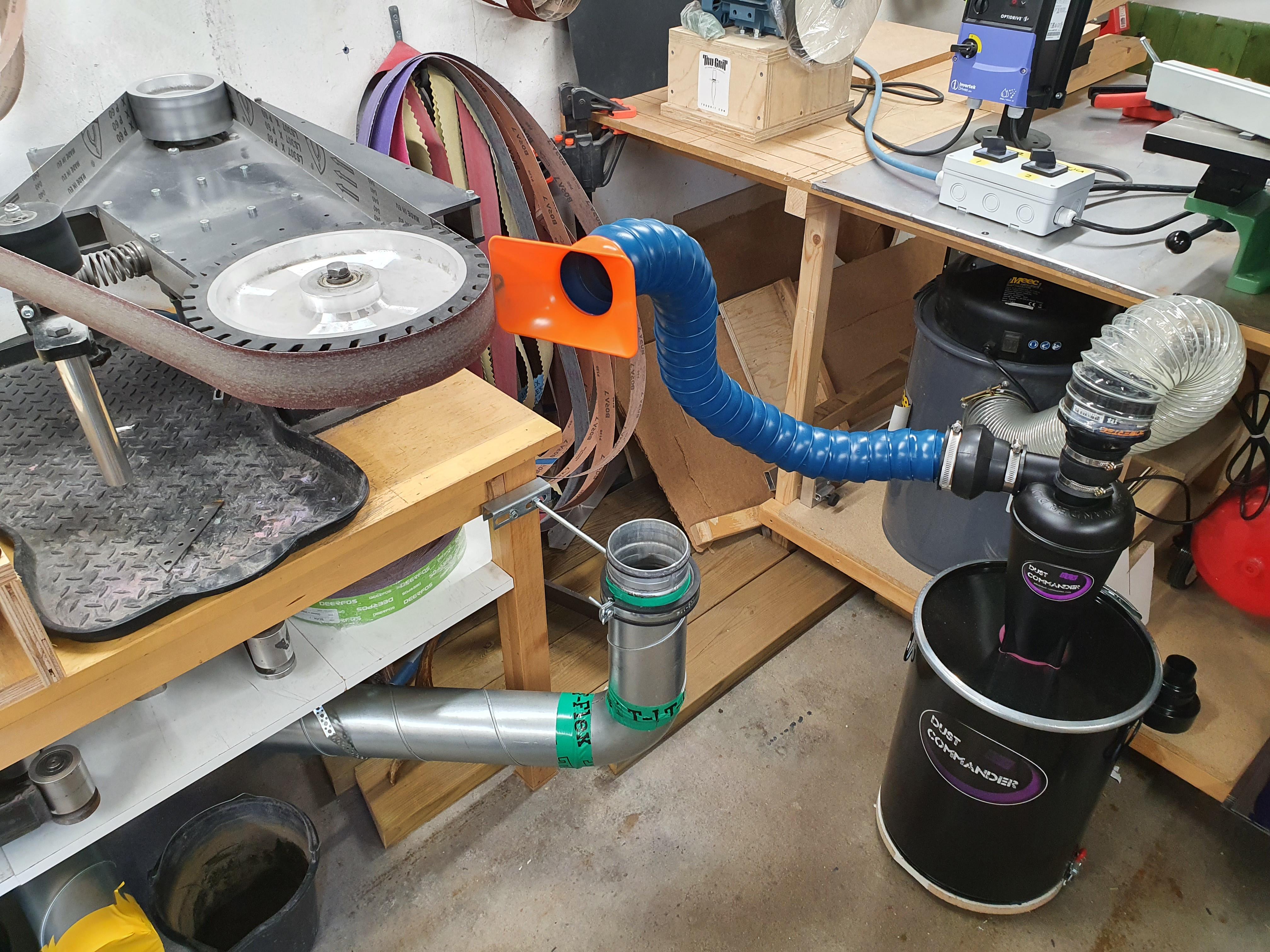

Tunnan är bara till för att fånga in metalldamm och gnistor från mina bandslipar, med en Locline och tratt monterad direkt på cyklonen. Har redan samma storlek och set-up till mer antändliga material och 30 l räcker länge för mina behov (knivtillverkning). Anledningen till att jag vill ha plast är att jag ska ha lite vatten i botten.
