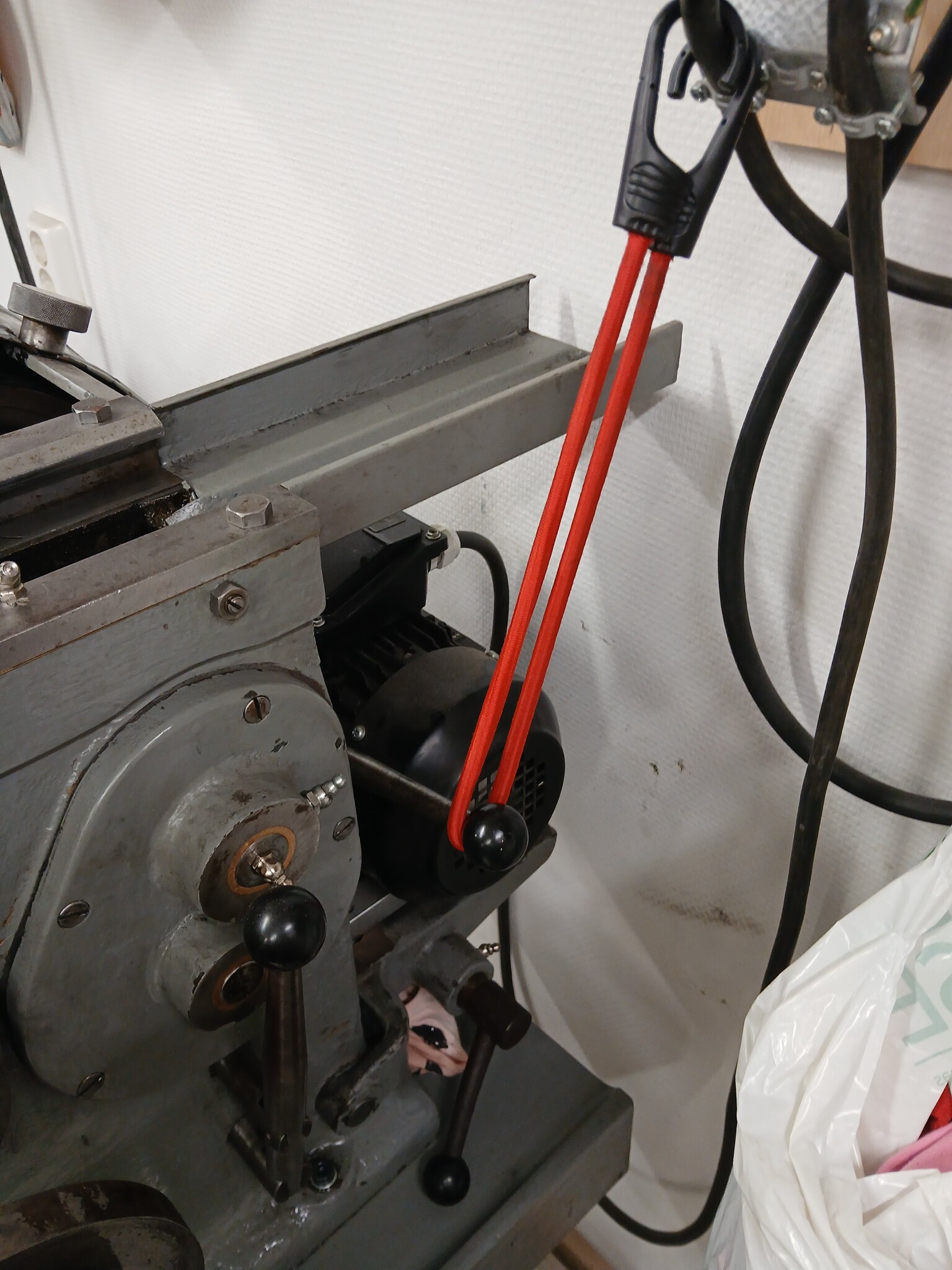

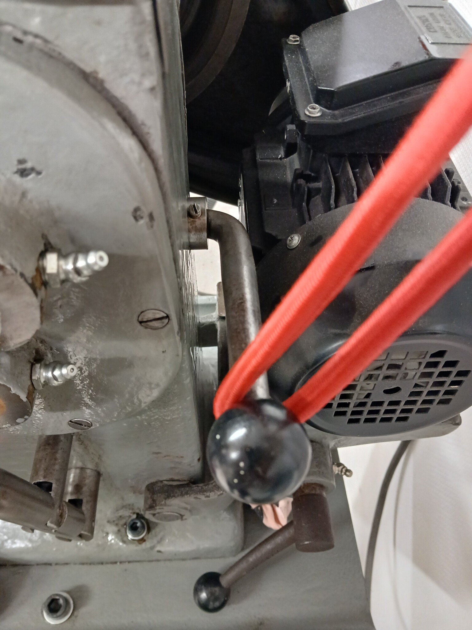

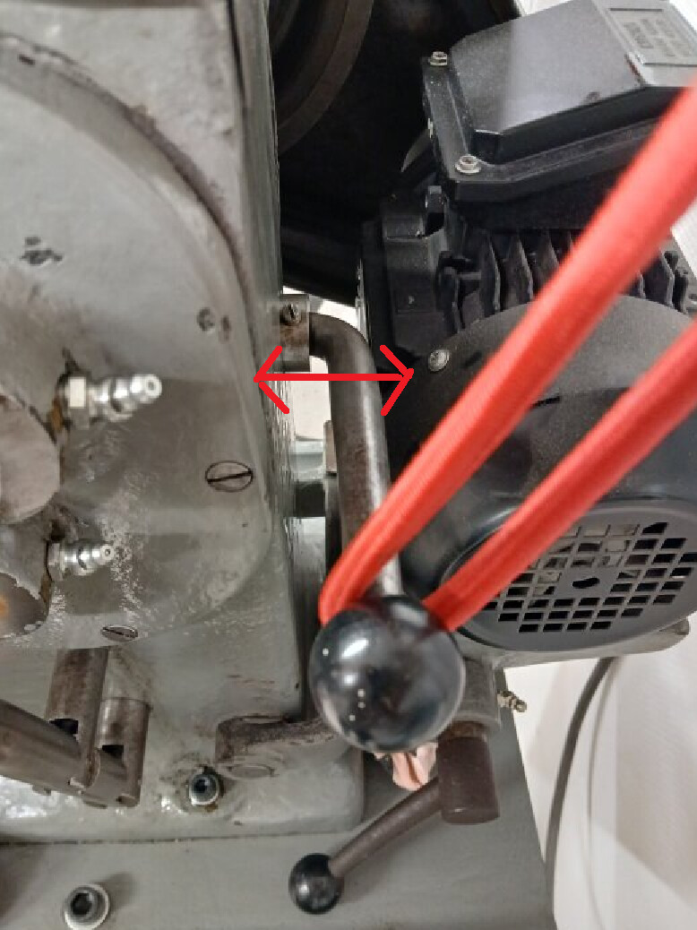

Jag tycker bilderna och rubriken säger allt men jag försöker lista ut något smart sätt att hålla uppe spaken då den ramlar ner av sig självt, är väl inte helnöjd med den jag valt.
jag har ingen aning vad som var tänkt från fabrik men antar att nått saknas.

Är det en växel för olika hastighet eller för att byta mellan två olika funktioner?
Faller spaken ner även under pågående operation eller bara när axeln inte roterar?
Rickard.
Det är hög och lågväxel och spaken faller ur lågväxeln i drift.
Det är inte bara tänkt att den ska gå lite trögt pga friktionen? Vad är skruven på spaken till?
Min pelarborr har en fjäderbelastad kula som låser i de olika lägena, det är inte nått sånt som lossnat?
Kanske, brickan låser spaken axiellt men den kan inte användas för att öka friktionen.
Tjaa, knappast lossnat men det är helt klart en tänkbar lösning om än lite omständig om det inte finns någon färdig mekanism med kula och fjäder jag kunde nyttja, och en ganska liten sådan :thinking:

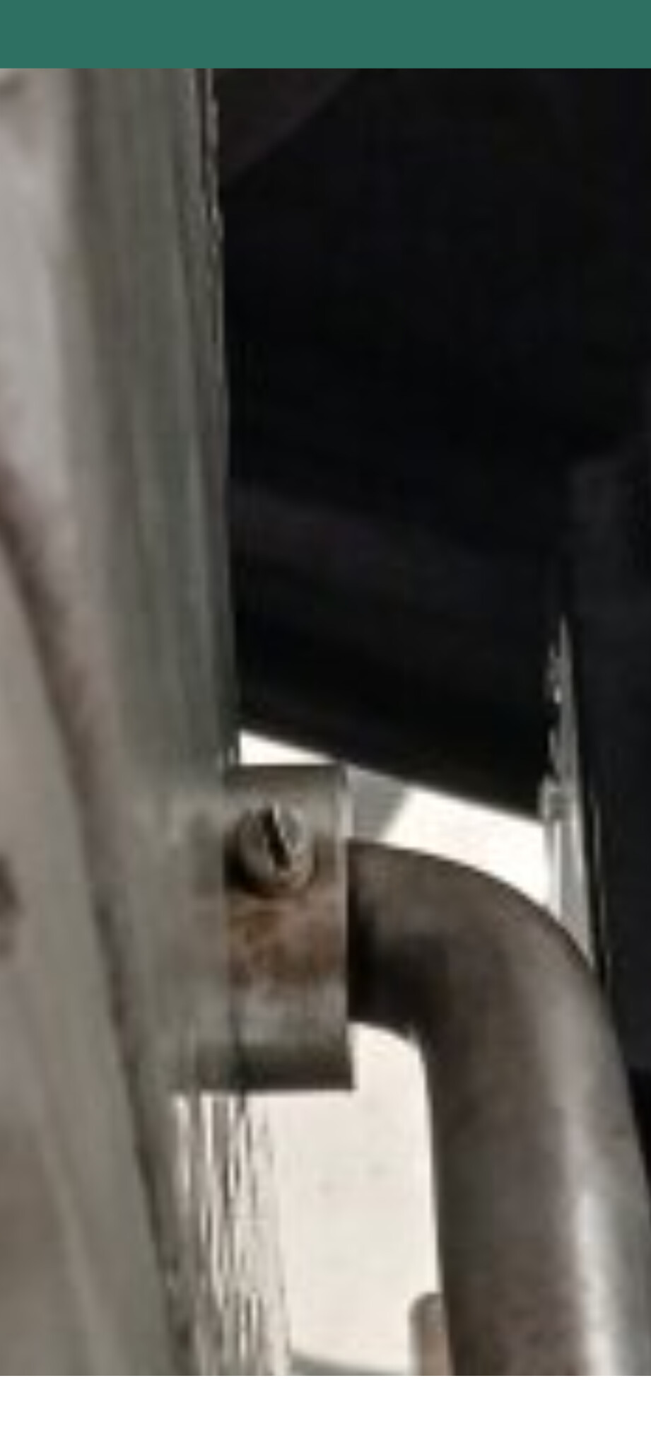

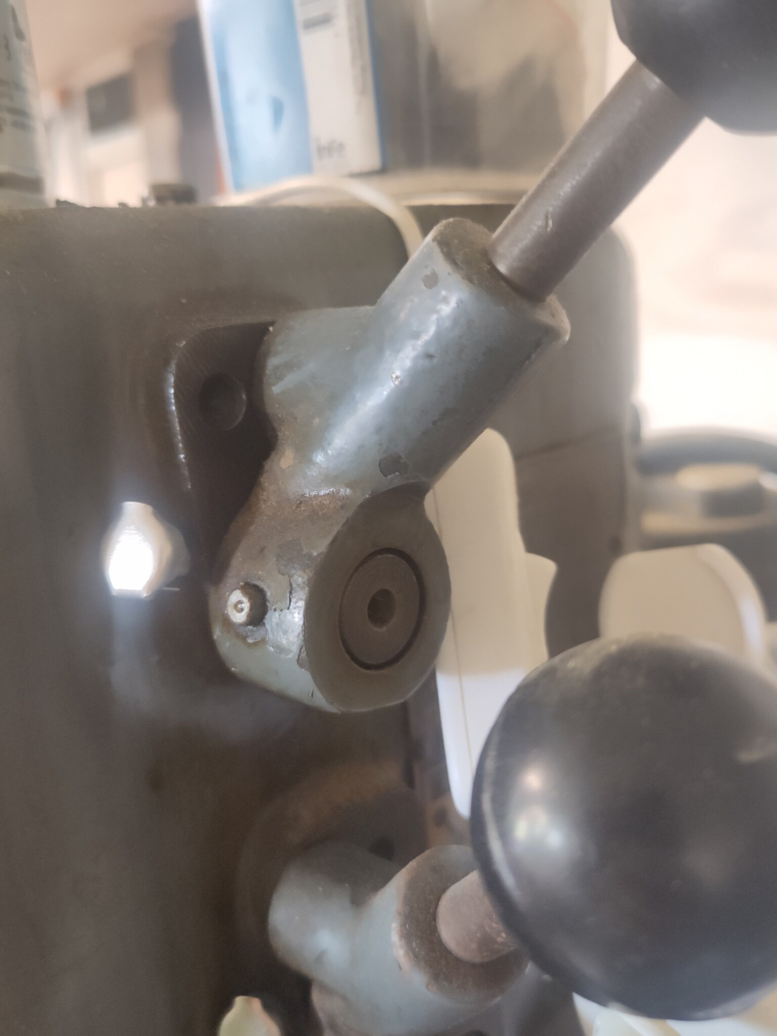

Vad händer om du skruvar på spår skruven?
En närbild på en skruvad spårskruv fäst i en böjd metallstång eller rör, intill en annan metallisk yta.
Är det någon kula, fjäder eller försänkning under den?
Rickard.
Det är bara en stoppskruv som låser brickan mot spaken, brickan är inte en del av maskinen utan bara en lös bricka.

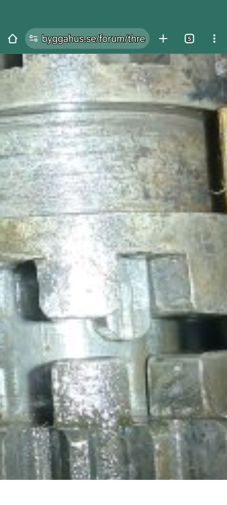

Vad är det här då?
Närbild av en metallisk mekanism med utstickande delar, eventuellt en del av ett lås- eller kugg-system.
Svårt att bilda sig en uppfattning om hur låsningen fungerar genom att bara kolla på en bild... Men det är ju onekligen något som sticker upp på axeln där....
Rickard.

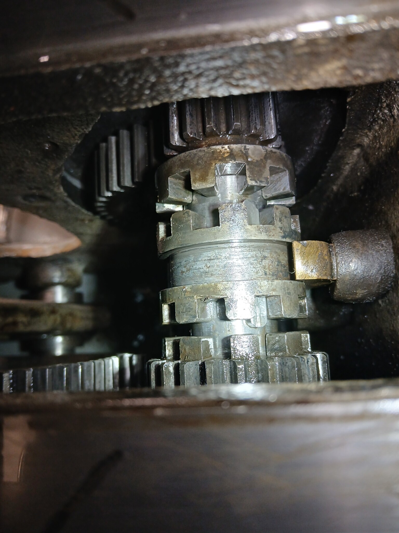

Det där är plattkilen som överför kraften till "väljaren" (dog gear? Svenska?) som i sin tur överför kraften till det övre eller nedre (i bild) drevet.
Förstår att det är knepigt men jag har plockat ner hela maskinen i delar och dokumenterat en hel del även mycket här men jag har inte hittat några spår efter någon låsning alls.
T ex en bild på växellådan utanför.

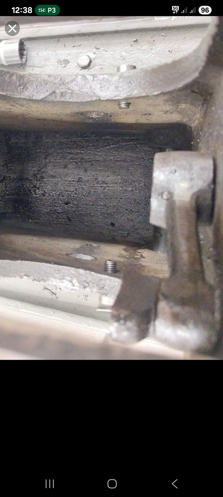

Och det finns inget på armen som flyttar väljaren mellan de olika dreven?
Dvs mellan armen och chassit på maskinen?

(Har ingen bättre bild)
Jag minns inte om jag någonsin plockade bort denna men jag misstänker att jag inte gjorde det för jag kan inte hitta på någon bra anledning varför jag skulle behövt så jag vet egentligen inte men jag har svårt att tro att dom gömt en låsning här under, det finns som inte plats för något vettigt tycker jag.
Dan_Johansson
Och det finns inga "dimples" i axeln, så de gömt en kula och fjäder i chassit?
Det vet jag inte men hur skulle man ens kunna tillverka ett sånt hål? Axeln är kanske 14mm och hålet går bara rakt genom gjutningen.
Andra/senare/större modeller verkar ha en spak rakt in genom sidan som man trycker och drar i och det kanske är av denna anledning, kanske...
Det kan inte vara så bara att du genom att "flytta ut ell flytta in" "spaken", får olika utslag?
Vissa axlar kan ju vara skurna lite varierade, som innebär att "rörelsen" blir större eller mindre & även några mm kan ge stor skillnad.
I så fall så skulle ju den lilla extra rörelsen kunna "låsa läget" bättre.
Hoppas du hajjar hur jag ens menar.
