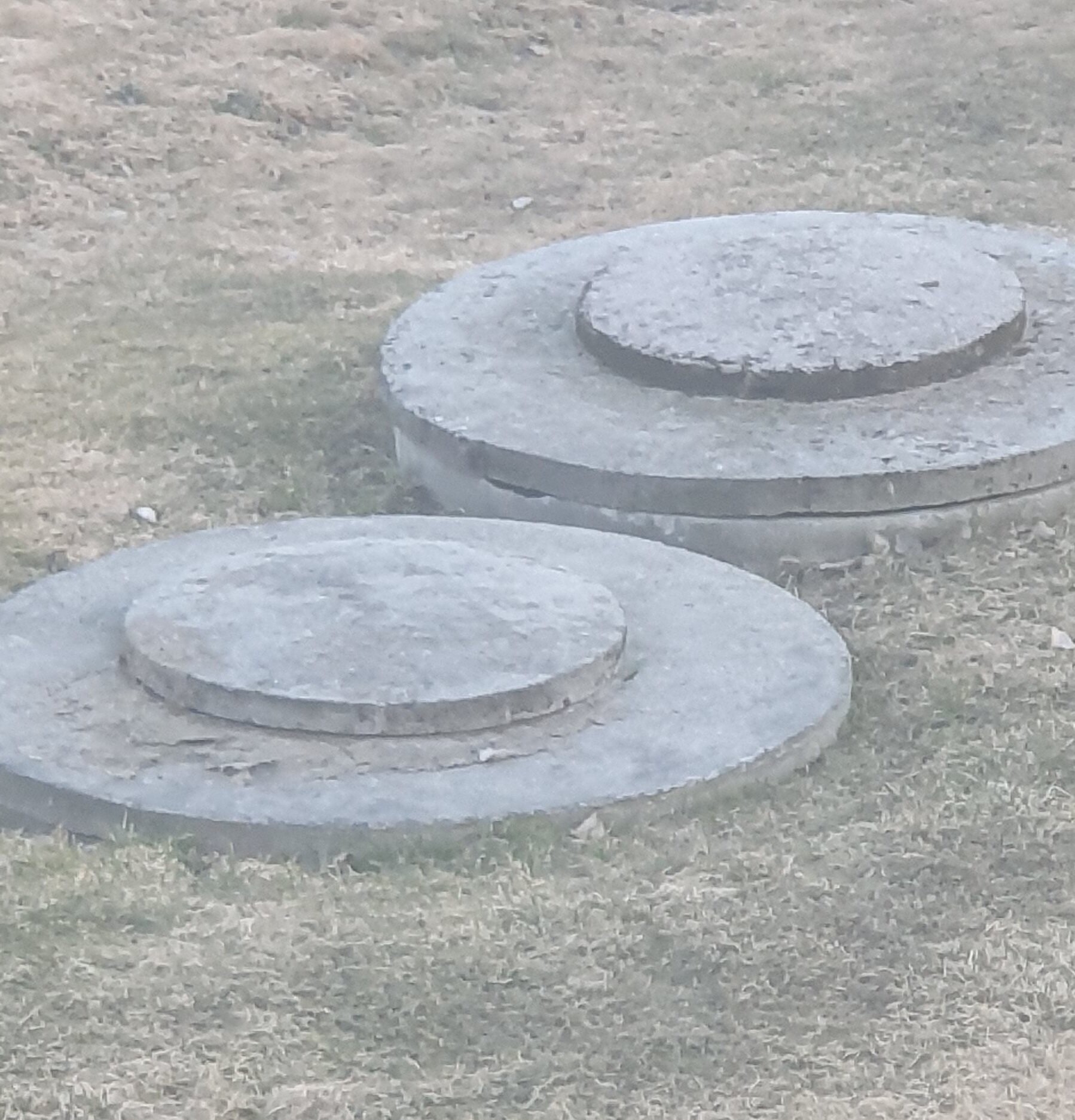

Vid den senaste slamtömningen fick vi veta att betonglocken var för tunga och måste bytas ut. Är det någon som har bra tips på lättare men säkra lock som ska täcka hålet som är 600 mm i diameter. Betonglocken som ligger där nu är ca 780 mm i diameter.
Finns flera olika alternativ. Sticker brunnen upp eller ligger den jämns med marken? Här är exempel på två olika sorter.

Du får kolla måtten och se vad som skulle kunna passa. Här finns flera varianter för betongbrunn.
