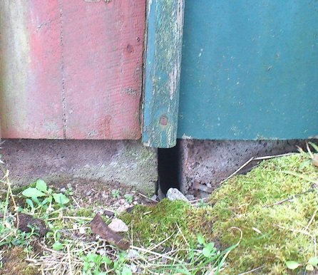

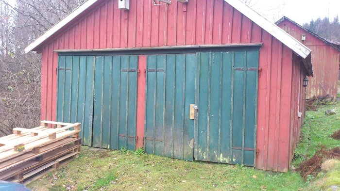

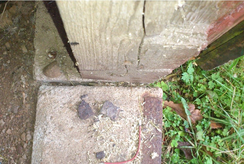

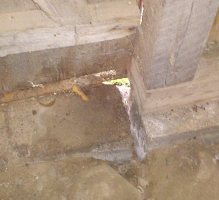

Jag har ett gammalt dubbelgarage på tomten.
Det står på en gjuten grund. Eller betongsarg kanske stämmer bättre, det är grusgolv inuti
Mitt problem är att sargen har glidit isär vid båda främre hörnen.
På ena sidan kanske 4-5 cm och andra sidan 1-2cm.
Detta medför ju att portarna inte går så lätt att stänga på ett bra sätt, och sen är jag ju orolig för att det till slut skall ge sig helt och rasa ihop? =/
Nån som har några bra tips på hur man kan rätta till detta?
Tacksam för alla råd och tips!
Bifogar lite bilder på misären...
Tack på förhand! MVH / Andreas
Garaget framifrån
Höger sida
Vänster sida
Vänster sida inifrån

Vi har en lada där väggen hade "trillat av"grunden. Där lyfte vi väggen (Biltemadomkraft) och grävde ur för att sedan gjuta. Dessutom vinchade vi in väggen så att den blev någorlunda rak. Du bör kunna lyfta delar av garaget, gräva ur, gjuta och sedan dra ihop huset.
Enda lösningen som jag ser är att gräva ur och gjuta en tröskel som binder ihop höger och vänster sida, och hindrar dom att glida isär igen.
Men hur få ihop dom i första läget? Det har jag ingen riktigt bra idé på.
Enligt ovanstående inlägg kanske.
Jag lyfte precis min sommarstuga på 40 kvadrat i vinkel, inifrån med hjälp av 11 garagedomkrafter. Om ditt garage är någorlunda stabilt så är det inga problem att göra samma sak med det. Lyftpunkterna hamnar något meter innanför väggarna runtom vilket ger gott om plats för att åtgärda betongsargen runtom. Om det låter som något du skulle kunna tänka dig som lösning så kan jag förklara lite närmare hur jag gjorde om du vill. Du kan även få köpa 12 (köpte en i reserv
