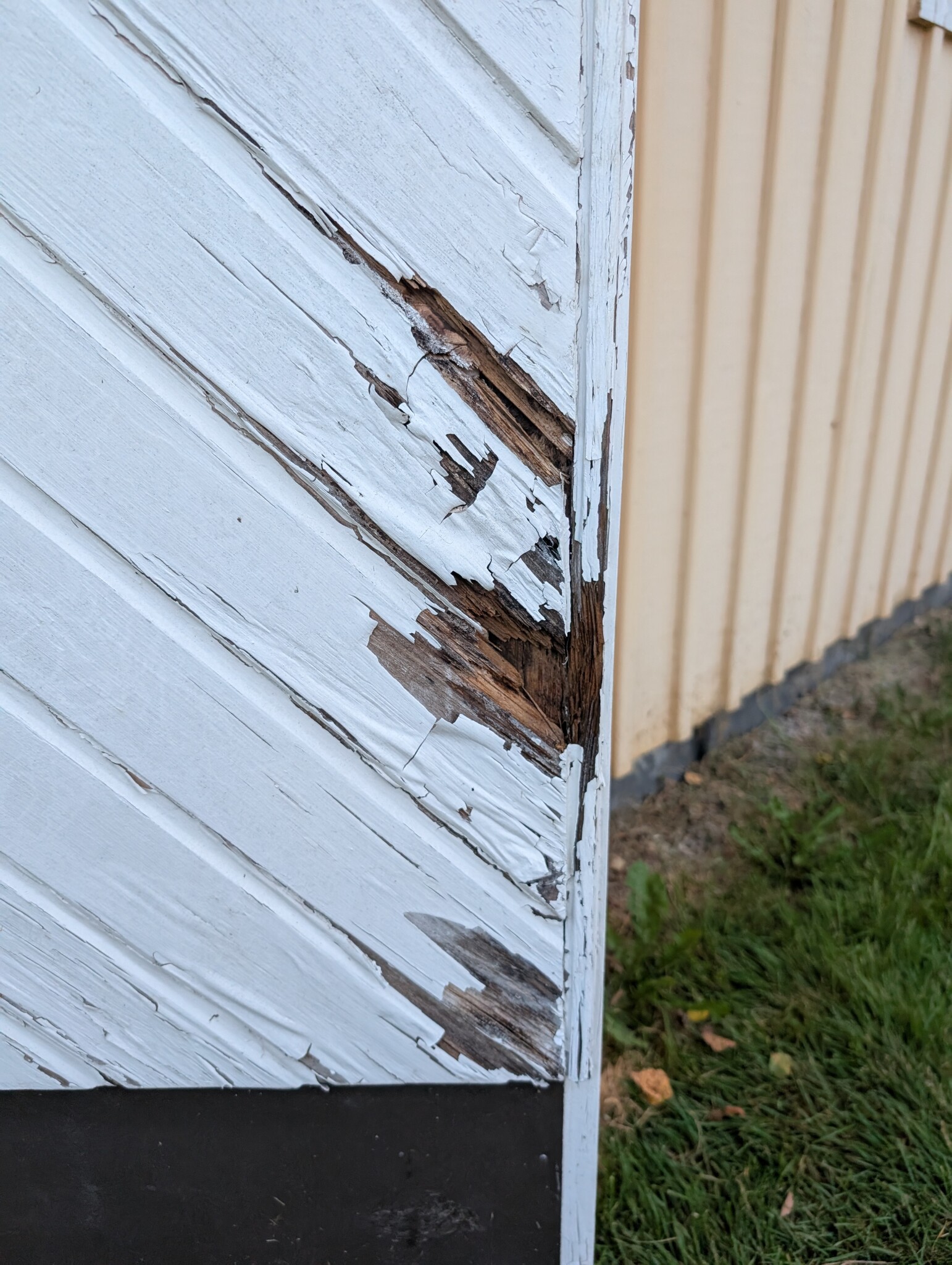

Rätt murket, träet är lite mjukt längst in också, men inte så rutter som på utsidan, kan man ta bort hela framstycket, lägga på en skiva, måla och så är de färdigt? Andra tips mottages gärna!
  • Ruttet trä på fasad med avskavd vit färg och skador, förslitning synlig längs hörnet, diskussion om reparation och täckning av ytan.

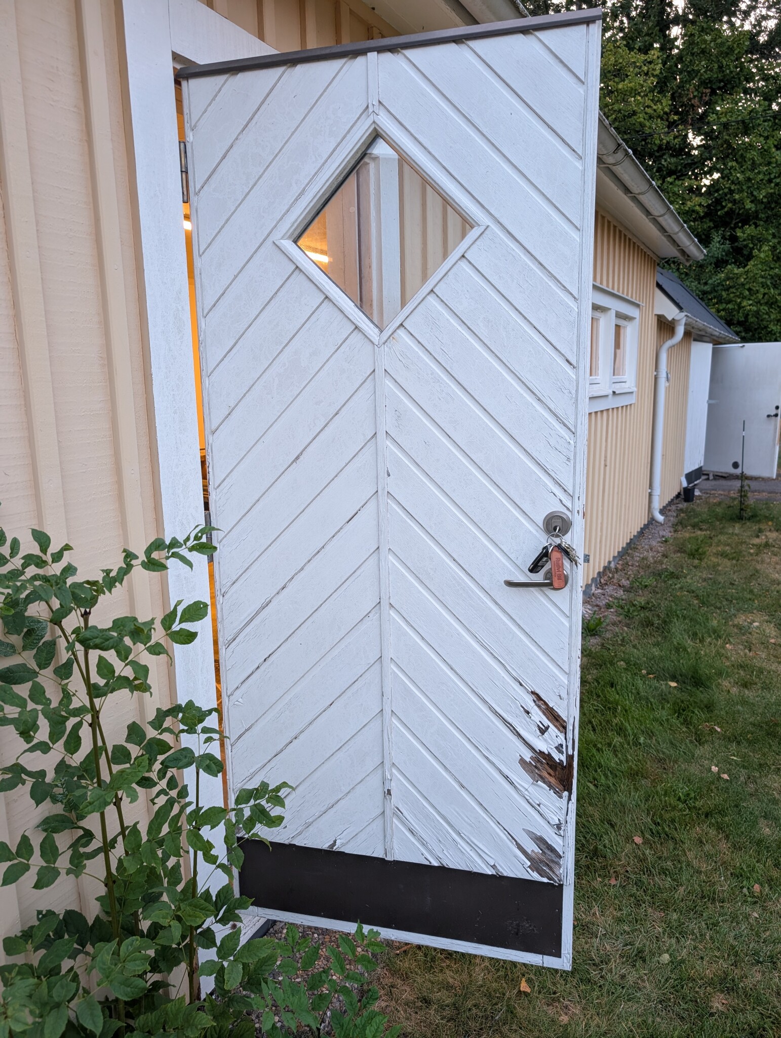

  • Sliten vit dörr med fönsterdetalj, synlig rötskada vid botten. Står på glänt vid gulmålat hus med trädgård.
Om det bara är panelen som är rutten så kan du ju ta bort den och sätta ny.
Du kan använda en spårad skiva som ser ut som panel.
De är lite mjukt undertill precis där det saknas panel, inte helt sönder ruttet men lite mjukt, funkar de ändå tror du?
Jättesmart idé!
Riv bort panelen och se vad som finns under. Kan vara en skiva som går att byta. Så länge reglarna i bladet är.okej så funkar det garanterat.
Absolut, ska göra så, tack!
