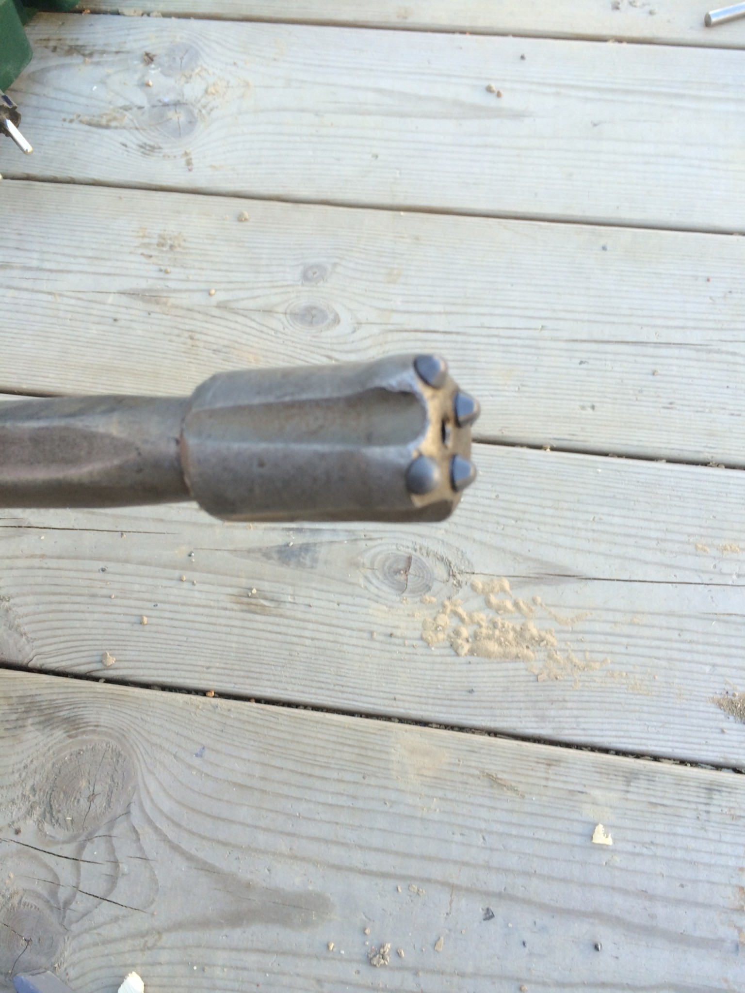

Har hyrt en bergborrmaskin Hilti MD20 för att borra i berg. Spättet gick av efter 3 timmar. Vill få bort borrkronan och sätta det på ett nytt spett. Borrkronan kostar ändå 500 kr och långt ifrån slitet.
Har försökt smörja med 5-56,d slå med kofot och hammare. Det sitter som ett berg!
Tips fort snälla, då tiden är dyrbar.
Så här ser spettet och borrkronan ut.
Slägga och slå på kronan, slå 2 slag, rotera spettet slå, fortsätt så tills den släpper, hörs ett speciellt klang när den är lös, räcker med en vanlig bilhammare,
Gjort så här säkert 500 ggr så vet att de funkar, viktigt att de svarar när du slår på kronan
Går det värma av?
Jag skulle inte rekommendera att värma av kronan. Finns risk att hårdmetallstiften poppar ut då, pga lägre värmeutvidgning i hårdmetall jämfört med stål. Slägga från sidan är nog det mest skonsamma. Helst på stången så att inte kronan skadas, då den ska användas igen.
Om spettet gått av bör du få ett nytt av den du hyrt det av är det Hilti borr så brukar dom vara bra vid att göra med ev felaktigheter i materialet.
Tack för alla tips, dock gick det inte få bort den.
Dom hade tydligen något speciellt verktyg för att få bort den. Dom var schysst och vi slapp betala för den dagen samt extra borrkronan.
Går det att endast köra med slag utan rotation så gör det på berget. Det är så man gör när man ska ha av borrkronor från borriggar båda över och under jord. En aningens sent svar men kanske värt att veta i framtiden.
