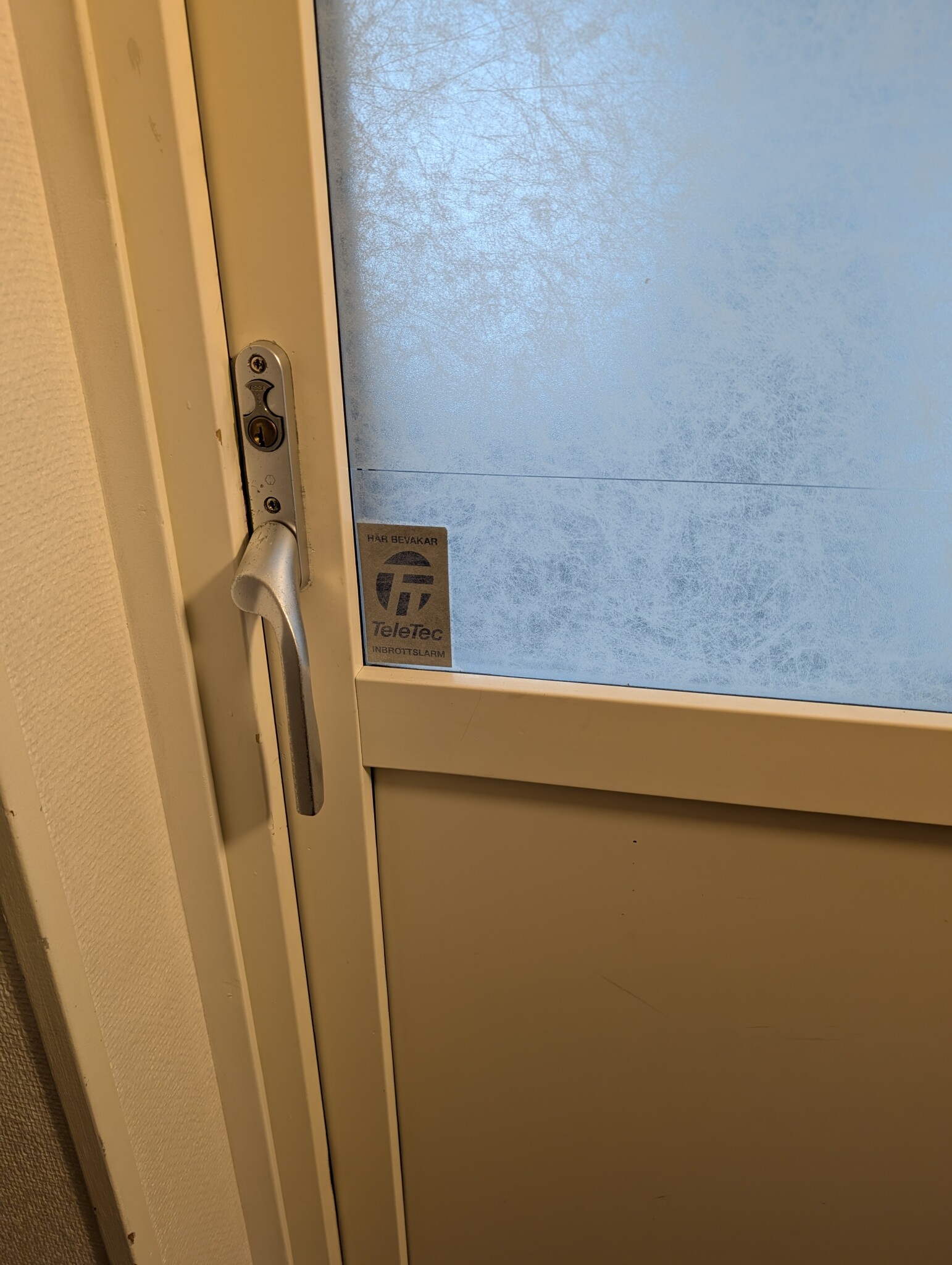

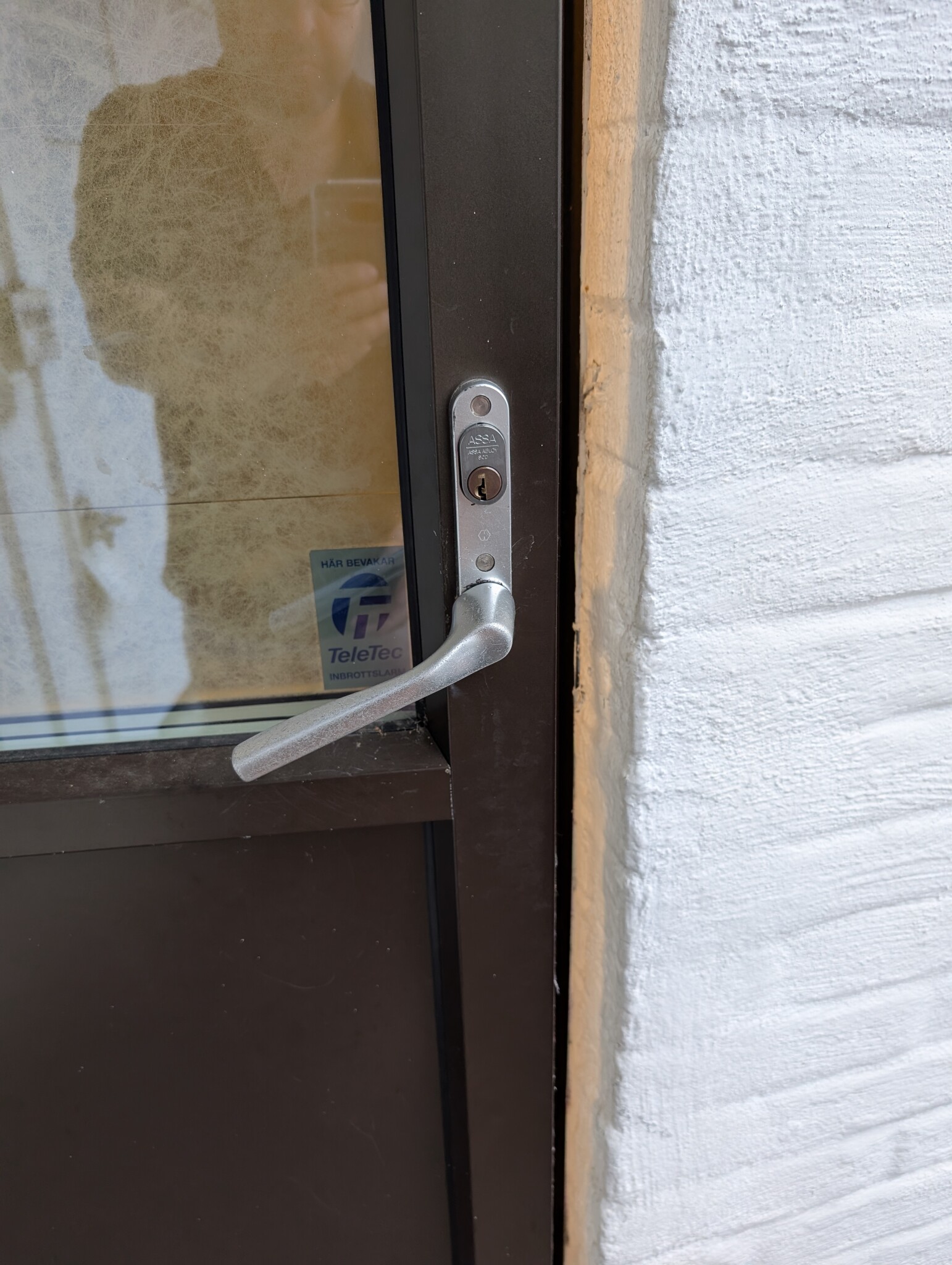

Jag har en "tvättstugdörr" / altan som är både låsbart från in och utsidan . Jag tänker byta ut handtagen mot elektriskta handtag som går att låsa och låsa upp från både sidor, Är det någon som har en tips vad man kan använda sig av ?.
Tacksam för svar

Spanjoletten har låsdelen inbyggd i sig, finns typ inga smarta altandörrlås som utnyttjar den funktionen.
Här är en två år gammal tråd som lever än idag,
https://www.byggahus.se/forum/threa...tt-lasa-altandoerr-utifran-med-kodlas.491860/
Här är ett exempel på smart altandörrhandtag/lås, men som inte använder spanjolettens låsfunktion,
https://secuyou.se/collections/alle-produkter/products/smart-lock-matter-vanster-mc
Ett alternativ är att byta ut hela altandörren till en ytterdörr.
