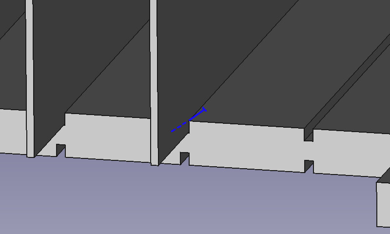

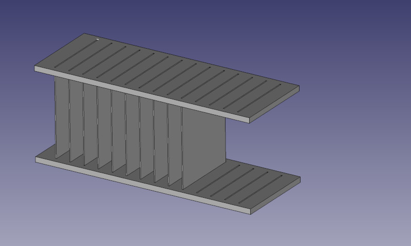

Jo. Såhär. Jag behöver sätta en himla massa avdelare i många stycken (Billy) hyllor är planen. Det behöver vara lite lagom kvickt och smutsigt utan att vara alltför anskrämligt. Tänkte köpa 3mm vitmålad board att kapa till lagom stora mellanväggar. Såga spår, typ 4-5mm djupa, med gersågen med klinga som ger en snittbredd på och 3.5mm (för toleransen på boardens skull). Sedan Dra i lite trälim och helst skjuta i ett par 15mm dyckert. I innerhörnen 45° genom board och ner i spånskivan.
Är det praktiskt möjligt med någon sorts spik-pikadoll. Går det att komma tillräckligt nära ner i hörnet för att dyckerten ska gå hela vägen in. Jag har bara erfarenhet av att skjuta klammer. Med en klammer kommer man inte åt att sätta den i tillräcklig vinkel in i hyllplanet. Avdelarna (åtminstone de sista per plan) behöver uppenbart sättas fast innan hyllplanen monteras i hyllan.

Det finns en prototyp med limmade strips mellan de limmade väggarna. Jag tycker det ser lite plottrigt ut och slipper det helst. Det är kanske inte omöjligt att slippa undan lim helt med några extra dyckert. Det får jag testa mig fram till. Jag är mest orolig för att mellanväggarna ska böjas och hoppa ur spåren.

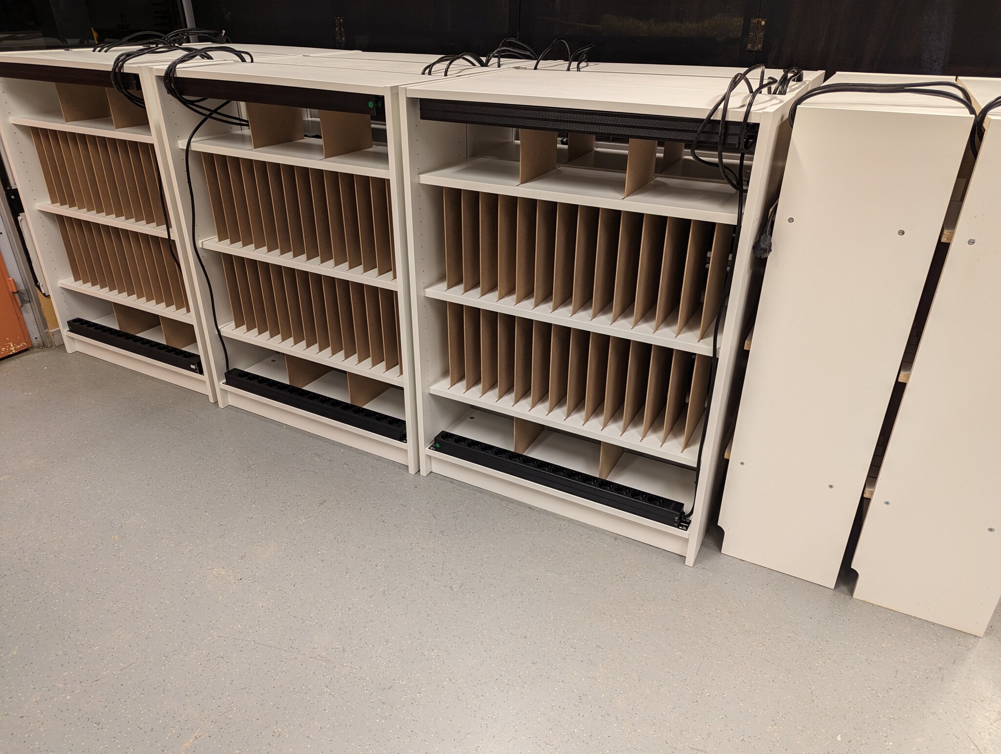

Nu är hyllorna färdigbyggda. Senco-pistolen har funkat felfritt, bortsett från ett par handhavande fel.. Enda önskemålet skulle väl vara att "magasinet" kunde ta fler spikar åt gången. Självklart utan att bli längre för den sakens skull =D Det blir blir mycket laddande hela tiden. Nu återstår bara att se om barnen skrotar hyllor i samma takt som de laptops de är avsedda att skydda...
