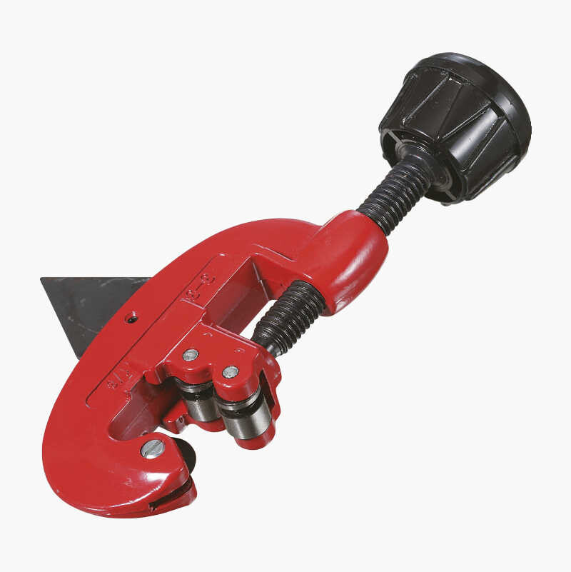

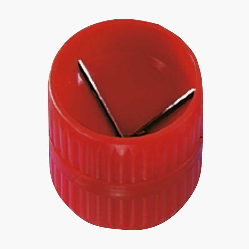

Dessa verktyg har jag använt när jag satte ihop mitt solfångarsystem samt drog om en del rör mellan panna och acktank. Båda är från Biltema och har fungerat hel ok. Sax och bockningsverktyg har jag inga och kan ej ge någon rekommendation där.

Biltemas röravskärare känns rätt rapplig men den skär ändå helt ok om man tar det försiktigt men annars är det ridgid nr 1 och rothenberger nr 2 enligt mig iallafall fall.

Har du en avgradare typ noga i verkstaden kan du ta den till rören så slipper du köpa.

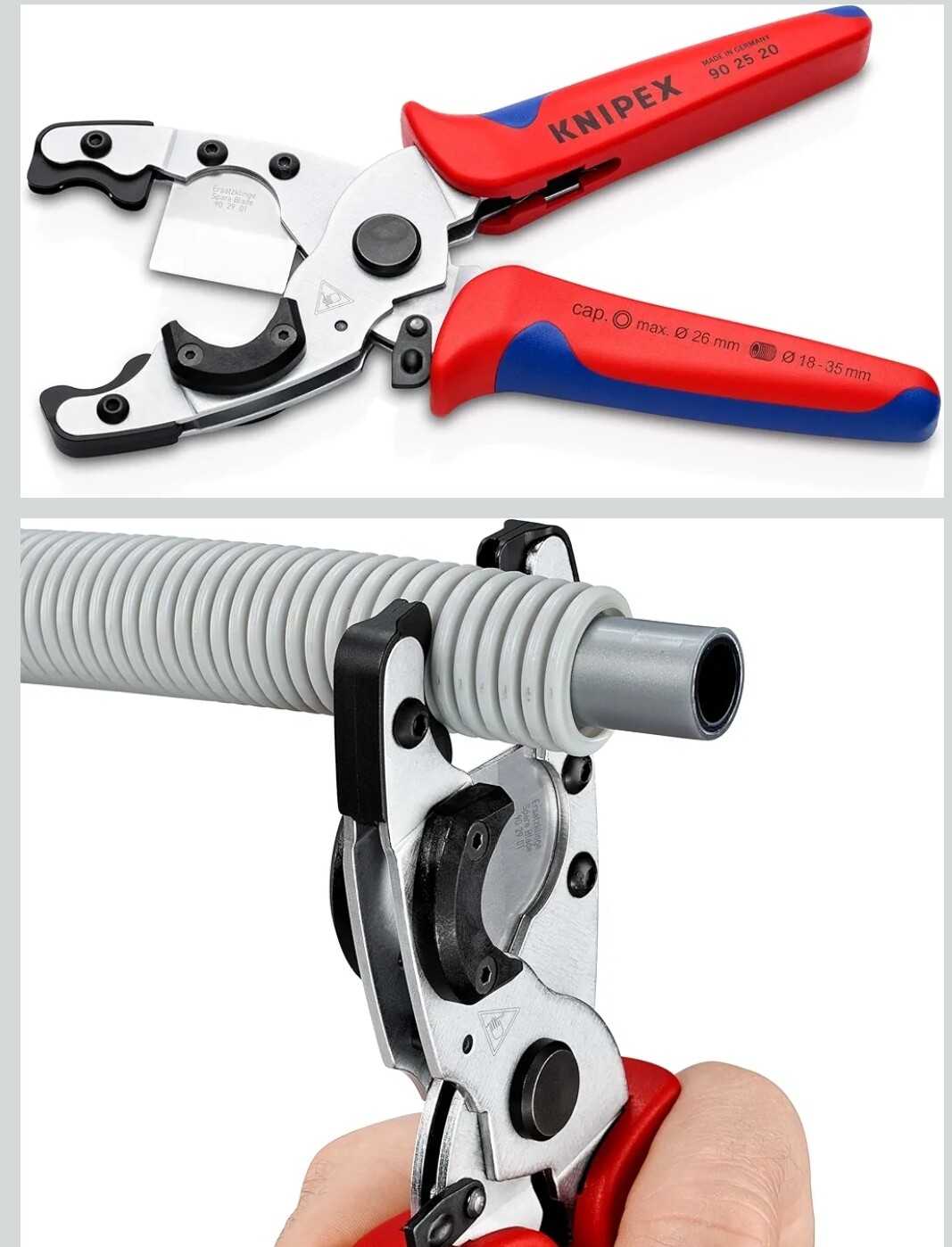

Hittade en generisk LK universalsax till riktigt bra pris men som du skriver så är kapaciteten lite begränsad. Just nu är det bara 16 mm PEX men nästa år behöver jag klara grövre med. Så det blev en Knipex:

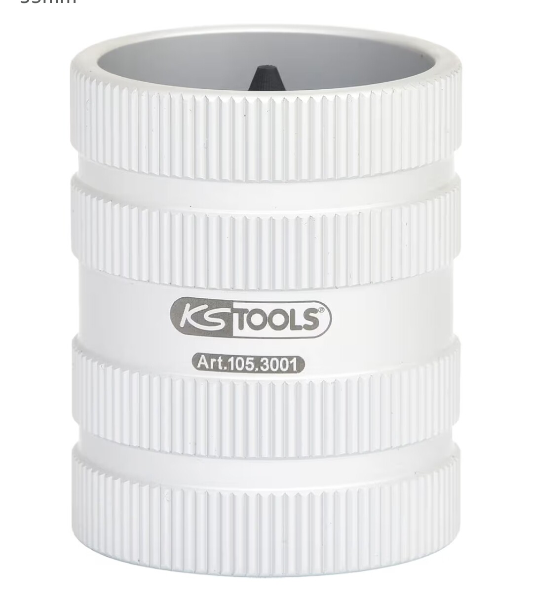

Och en brotsch KS som låg bättre i pris än Ridgid och REMS. Hoppas ok kvalitet.

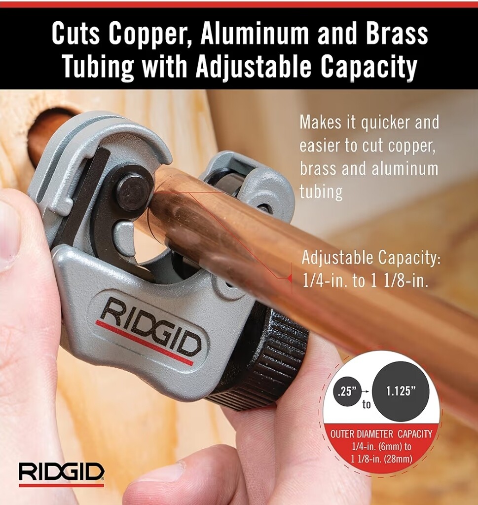

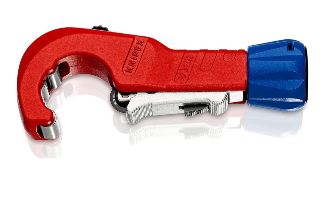

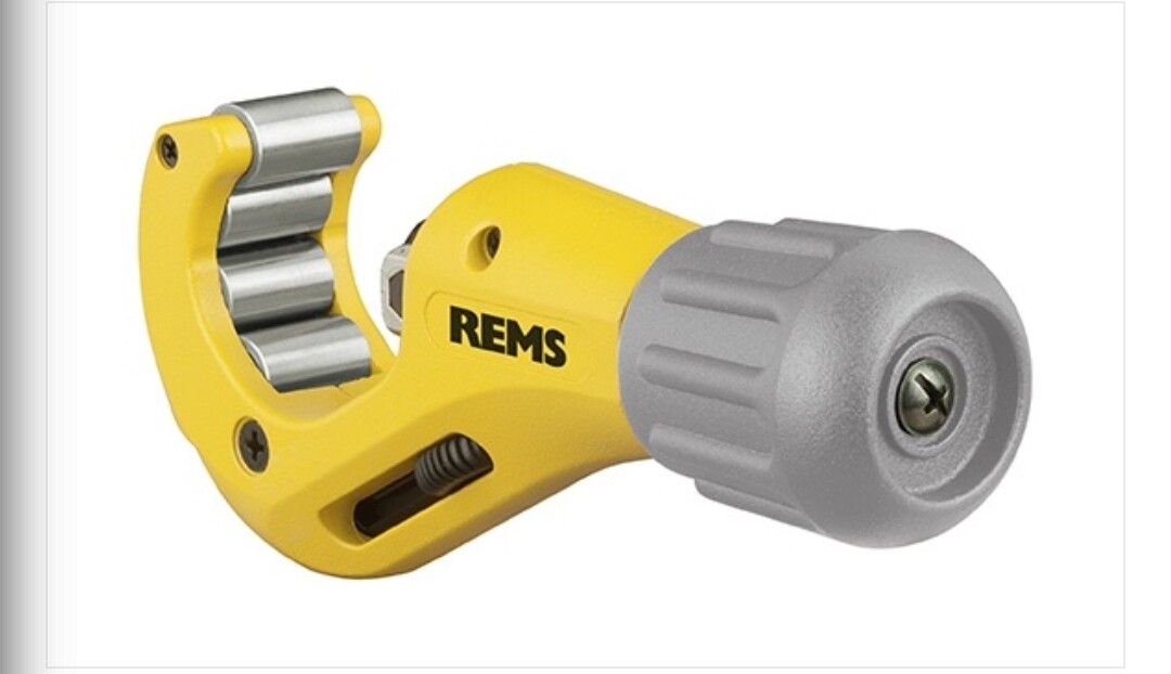

Angående rör så är jag osäker. Lägger mig helst under 1000 kr. Kollar på Knipex och REMS.
Kommer sannolikt aldrig behöva kapa något svårare än 22 mm koppar, och inga mängder.
Kommer man undan med sådana här små?

Jag är inte så imponerad av dom små och tycker dom är mer ett komplement när man absolut måste men andra kanske tycker annat.
Jag har gjort ett tiotal snitt med min biltemaskärare i 28mm elförzinkat och klarar den av det så lär du klara av ditt med valfri avskärare av sånna märken/prisklass du tittar på men dom ser lite klumpiga ut på bild.

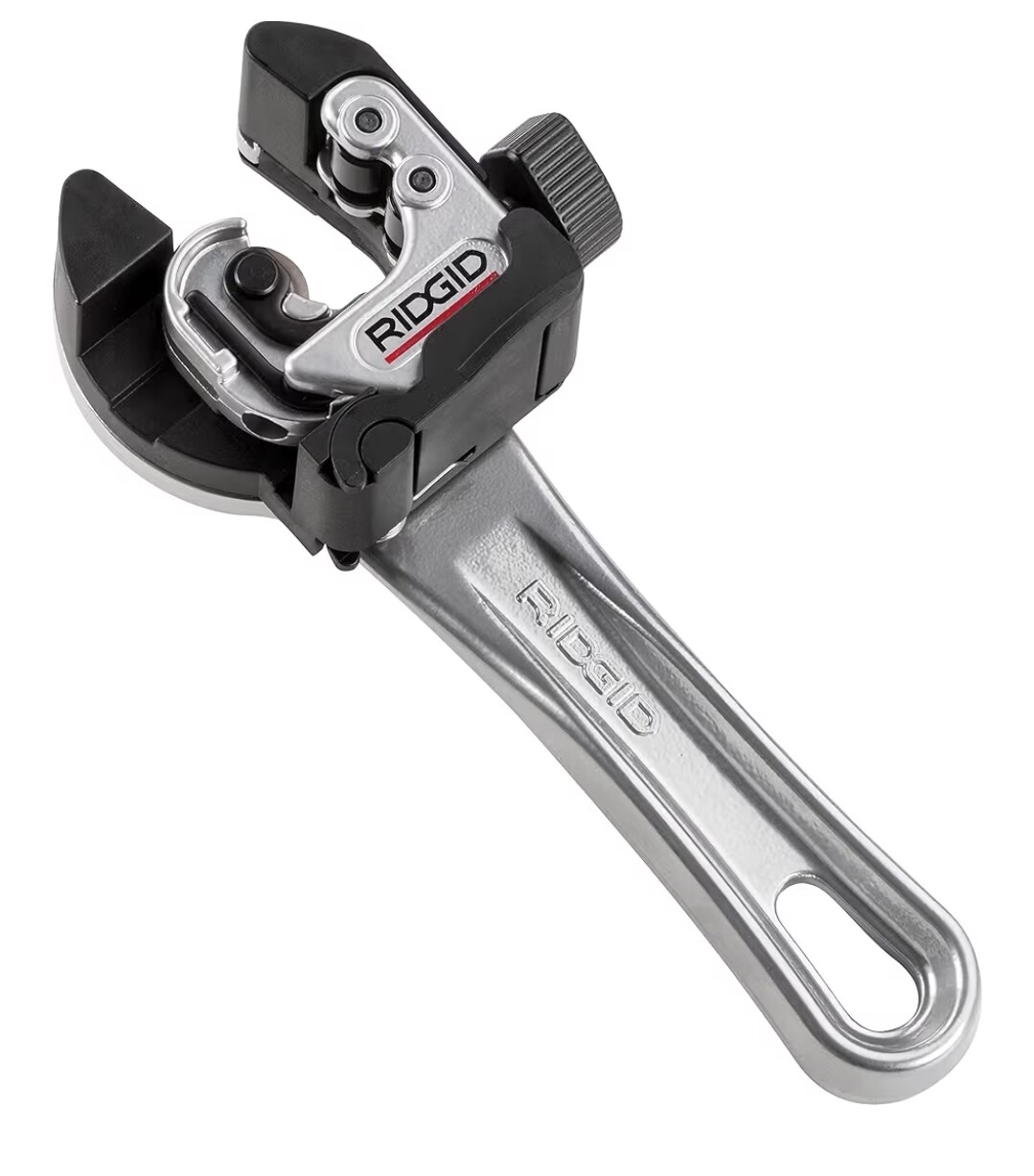

22mm koppar gör jag med min ridgid 150L och den kostar mindre än 1000kr, den kapar man inte gärna elförzinkat med men det går också, 😉
