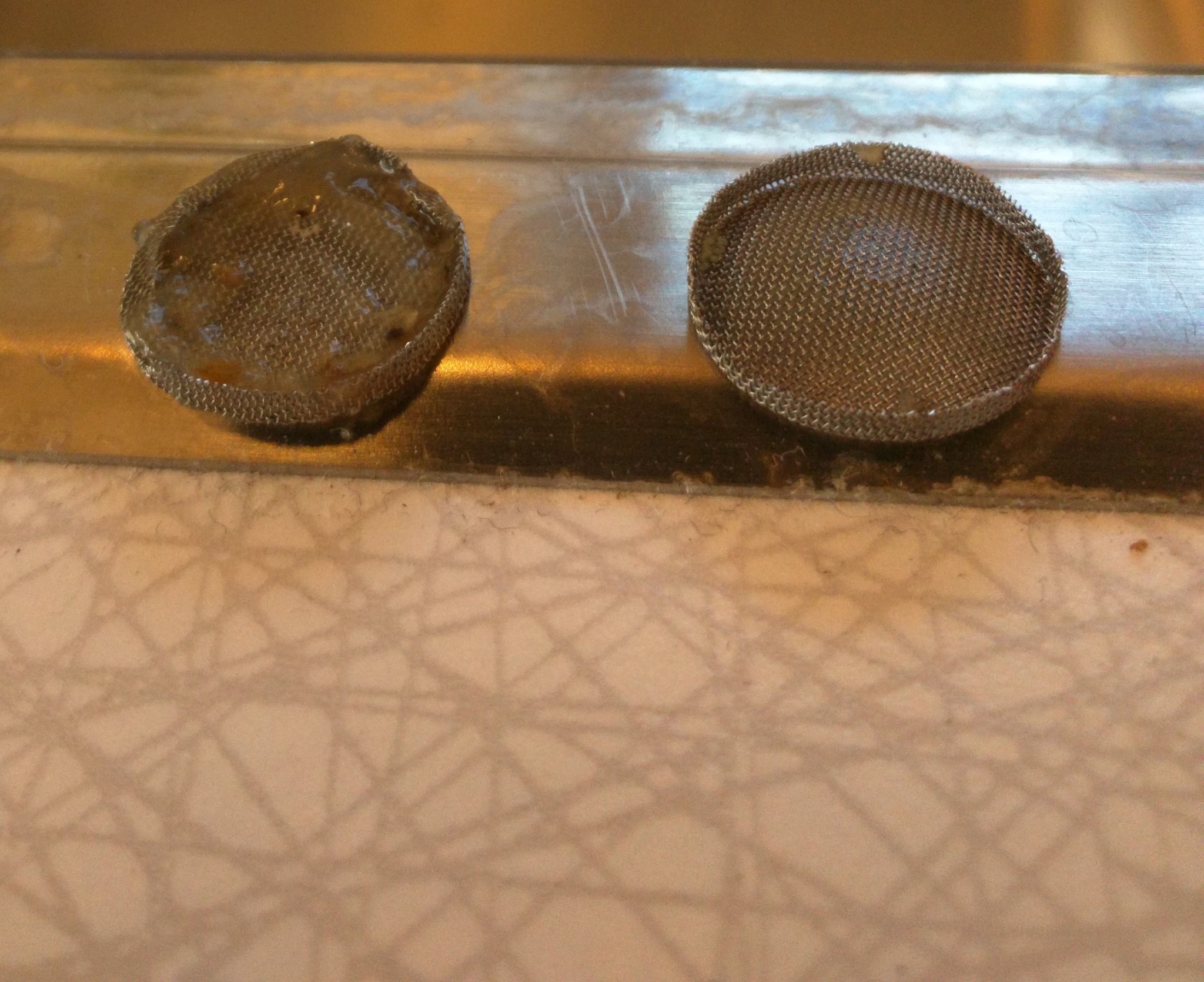

Har egen borrad brunn och efter ca 6mån sätter det finmaskiga filtret i mina blandare i just badrummen igen.
Blir en slags slemmig gegga på kallvattensidan. Endast där då jag antar det flödar mindre där och det växer till sig på något sätt? Inte fattat varför det bygger på mest eller nästan bara där.
Nu undrar jag om det finns något lämpligt vattenfilter att sätta på inkommande vatten från borrhålet. Vill helst undvika något där jag måste köpa något 500kr filter då och då utan gärna något som går att rengöra och återanvända.
Tanken är att även sätta en någon slags avkalkning i framtiden men just nu blir det inte av.
Så här ser de finmaskiga filtren ut i duschblandaren. Kallvattensidan är den som är helt geggig.
Kolla på Björnfilter, finns olika insatser du kan använda beroende på vad du vill filtrera.
