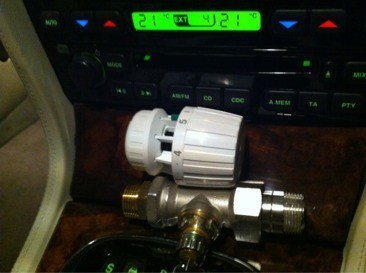

Tips på billig golvvärmeshunt
Det där ser ut som en Danfoss radiatorventil med tillhörande termostat.
Spelar ingen större roll om den sitter på framledning eller retur eftersom det är lufttempen som termostaten reagerar på.
Nej, det skulle jag inte säja, men det beror på vilken reglering det är man vill åstadkomma.
Jag styr lufttempen genom en elektrisk rumstermostat som startar/stoppar cirkulationspumpen till golvvärmen. Därför har jag bara behov av en ventil som ger en hyfsat konstant temp i golvet samt ser till att det inte blir "kortslutning" när cirkulationspumpen står still.
Din lösning med en radiatorventil borde bli bra för att reglera lufttempen i ditt garage, men jag misstänker att du kan få ojämn värme i golvet, vilken inte behöver vara ett problem i ett garage.

Du ser ju lösningen Gabbe visar här i första inlägget en mycket bra lösning tycker jag med returbegränsningsventilen som enda reglerande komponent förutom termostatstyrningen av pumpen i lufttemperaturen. Har du redan lågtemp på vattnet du tänker använda och tillräckligt flöde kan du ju även göra som Roman och sätta en vanlig termostatventil.
Precis den "billigare" lösningen som jag vill ha. Tack "Gabbe1" för tipset och förklaringen att det fungerar. Golvvärme har ju tenderat att bli väldigt mycket pengar just för att fördela och pumpa runt lite vatten. Jag har ju sen innan en shunt och fördelare i huset (+ radiatorer på 2:a vån) men till garaget som är på gång nu så är det lite opraktiskt att bygga vidare med det. Garaget är ju bara en platta (7,2x8,0 m invändigt 50 kvm), en cirkulationspump och en termostat. Lite funderingar på hur jag kan applicera ditt bygge till mitt bygge:

Jag använder mig av Danfoss ventil 003L1014 (RSK 540 26 09) tillsammans med termostat 003L1040 (RSK 540 26 13).
