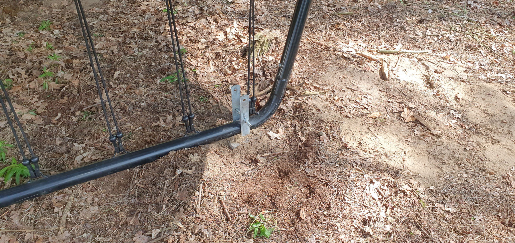

Jag har beställt en klätterställning i byggsats och vill fästa den i marken så att den står säkert och behöver lite råd från er.
Det är en sån här: https://wickey.se/klaetterstaellning-med-dubbelgunga-smart-coast
Först så tänkte jag att gjuta med plintbetong, verkade hyffsat smidigt att pyssla med men det kommer att gå åt så mycket så slog bort den tanken. Sedan kom funderingar på vanlig betong, men det blir ett så stort projekt med att köpa/hyra en tombola eller omrörare och har inte pysslat med betong innan så vill ha något sätt som är enklare.
Funderar lite på jordankare. Skulle det funka bra?
Jag hittade denna typ av jordankare och det verkar ju bra och smidigt. https://bolist.se/produkt/jordankare-nsh-14x6x330mm-4st/
Men kanske lite små för att det ska vara säkert och stabilt, eller skulle dom räcka tror ni? Tyckte jag läste i någon annan tråd om någon som hade köpt lika fast större, men jag kan inte hitta det i någon affär online. Tror att han nämnde att de var till för att fästa jakttorn.
Eller skulle man kunna köra med denna typen av jordankare? Vilken typ skulle vara bäst?
https://www.bygghemma.se/hus-och-by...kring/jordankare/stolpfundament-jabo/p-171062

Det står ju på hemsidan att du bör köpa deras vinkelankare 10st.
Så de kan du ju köpa (eller liknande)
https://wickey.se/vinkelankare-wickey-solidlock-10-st

Markskruv till gungställning borde ju fungera om det bara är att hålla på plats. Behöver du även stabilisera plattformen kommer det inte att duga.
https://www.bauhaus.se/jordankare-nordic-play-till-lekstallning
Edit, Kollade på lekanläggningen en gång till och tycker den ser vek ut i sidled. Du kanske behöver järn och plintar för att den ska vara stabil.

Ha du lite armmuskler blandar du ihop betong tillräckligt bra i skottkärran med en skyffel. Jag grävde bara en grop för varje ben, blandade lite betong la ned i gropen. Stack ned en bit NTR A impregnerad stolpe med en bult fastdragen i som fäste i betongen. som jag skruvade fast ställningen i sen. Ställningen till gungorna begravde jag i gropen med betongen direkt.
Aha det låter ju bra. Trodde man behövde blanda hur länge som helst med en tombola/betongvisp. Det låter som ett vettigt sätt. Jo det är väl inte lika kritiskt att det ska bli helt rätt blandning som om man bygger ett husBart skrev:
