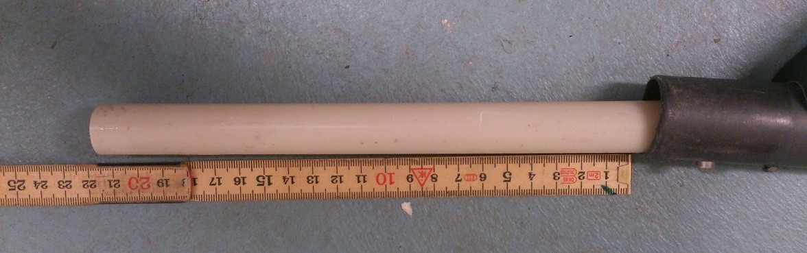

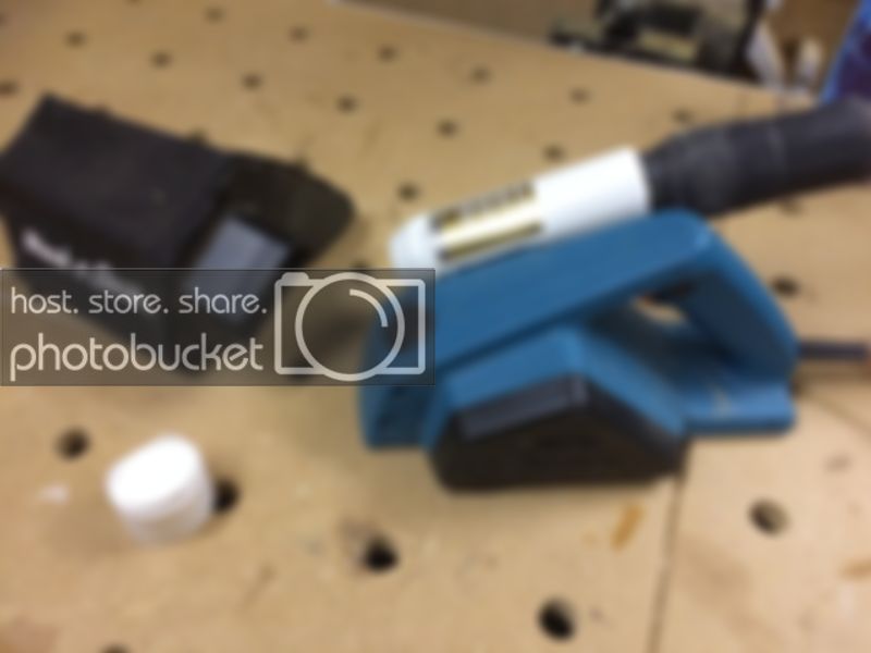

Snickarbrallor skall förr eller senare i tvätten och då är många fickor fulla av skräp och spån och kan vara knepiga att tömma.
Jag kom på att ta ett vanligt 20 mm VP rör ( ett "Elrör" ) och sticker in i dammsugarmunstycket. ( munstycket måste vara krökt så att VP röret fastnar) VP röret skall sticka ut ca 21-22 cm utanför dammsugarmunstycket.
Poängen är att det läcker precis lagom mellan VP rör och dammsugare för att inte tyget skall häfta för hårt och att VP röret går ner / når ner även i tumstocksfickan.
Om man dessutom rundar till kanten på VPröret så glider det lättare i fickan.

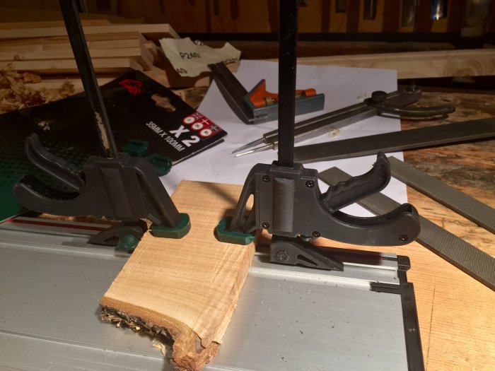

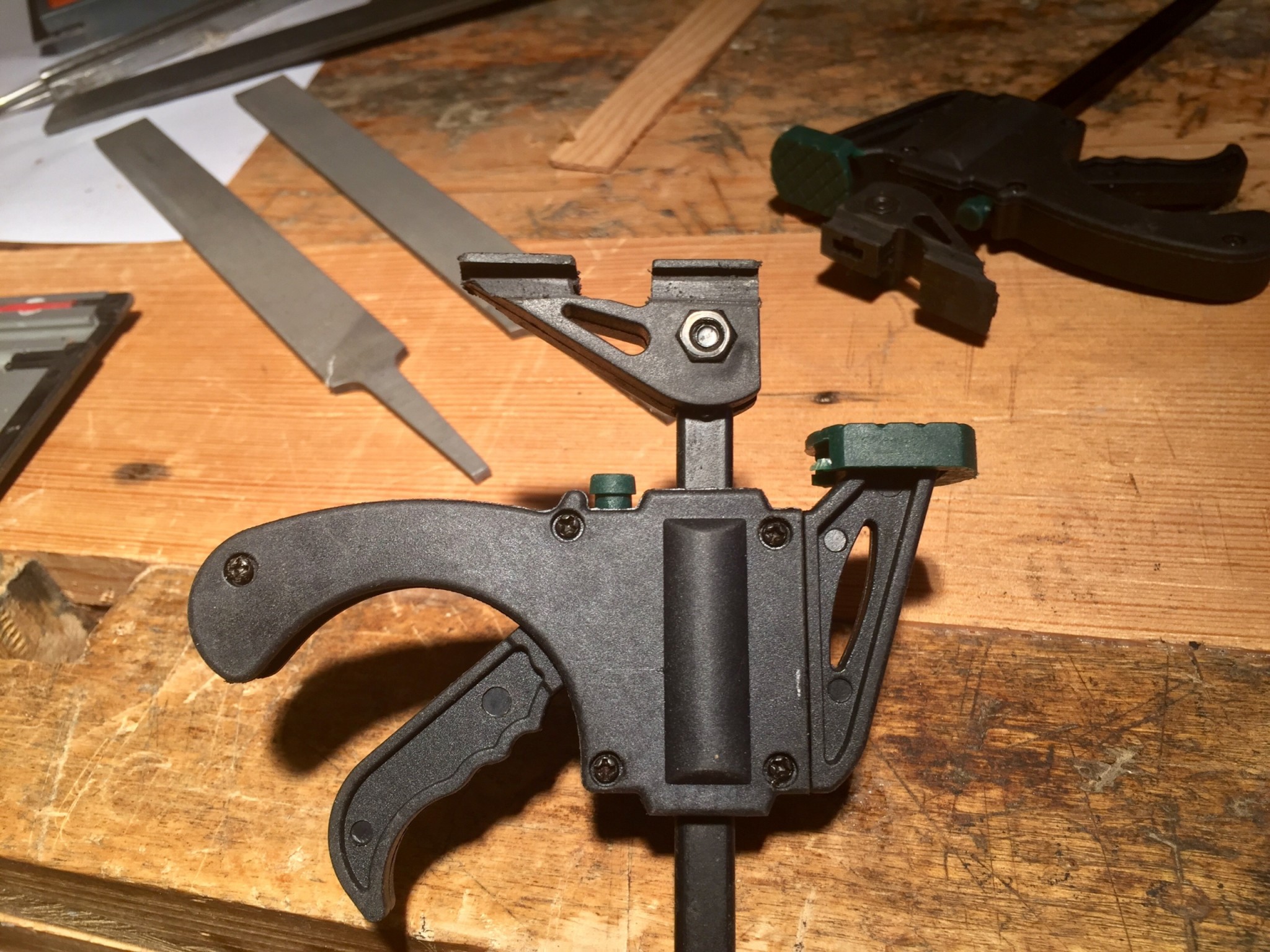

Snabbtvingar till Mafell/Bosch styrskenor. http://www.axminster.co.uk/bosch-fast-fix-clamps-for-fsn-rail-system-2-506730
Original är inte direkt prisvärda så jag har länge varit på jakt efter några tillräckligt små snabbtvingar att modda. Och idag hittade jag två för trettio kr på Netto.
15 min med såg och fil sen funkar dom. Bilderna är självförklarande tror jag.

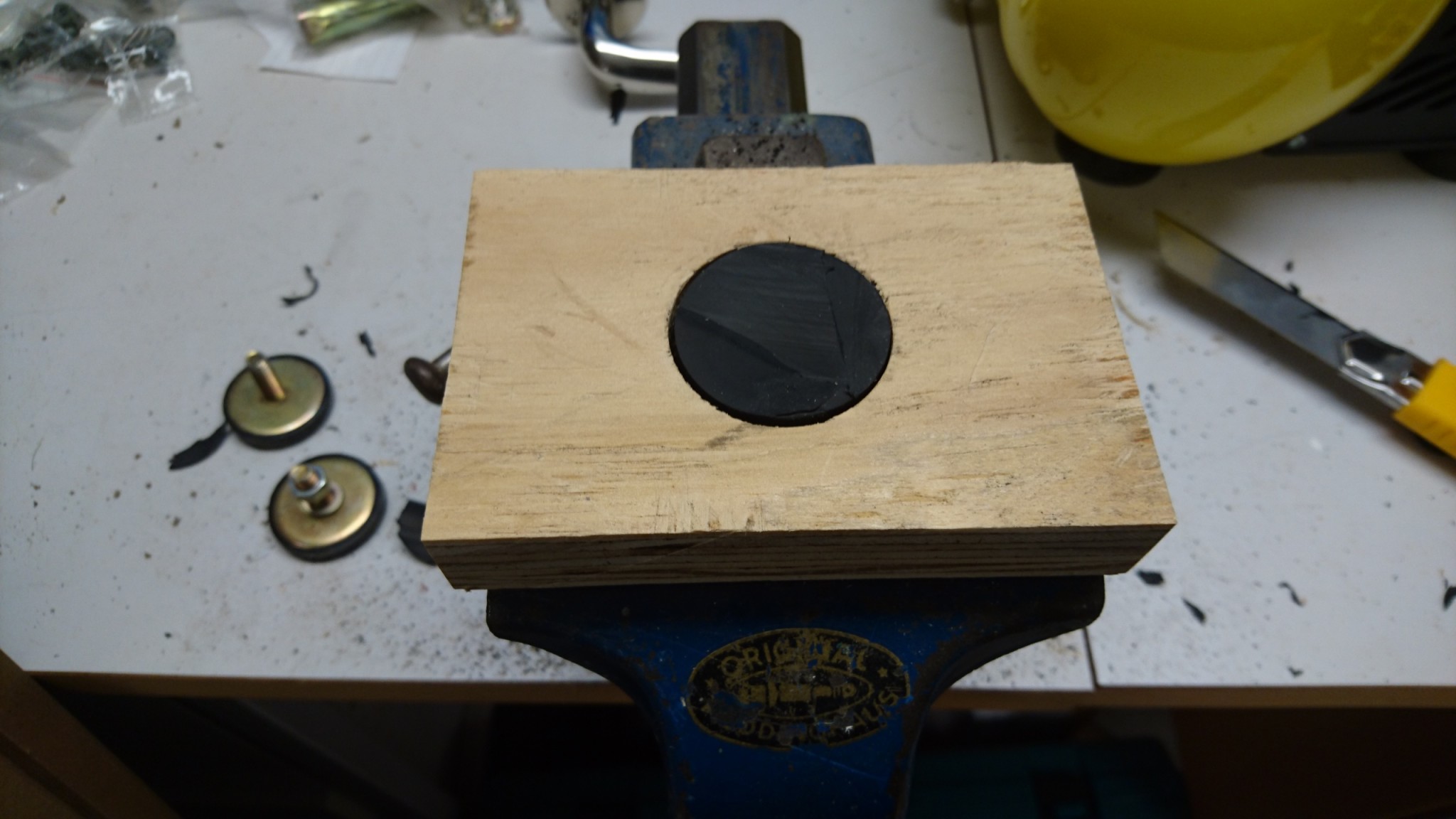

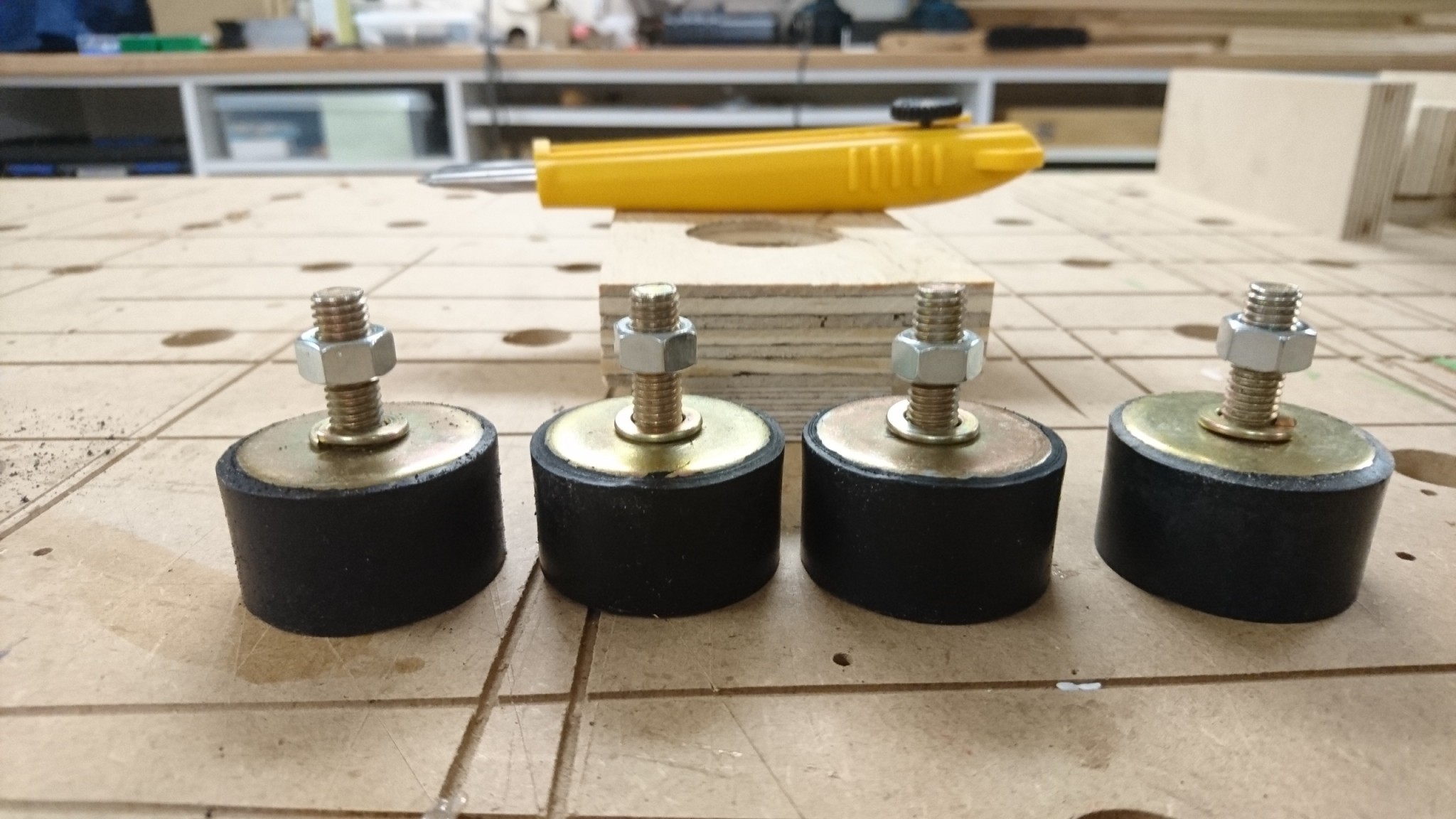

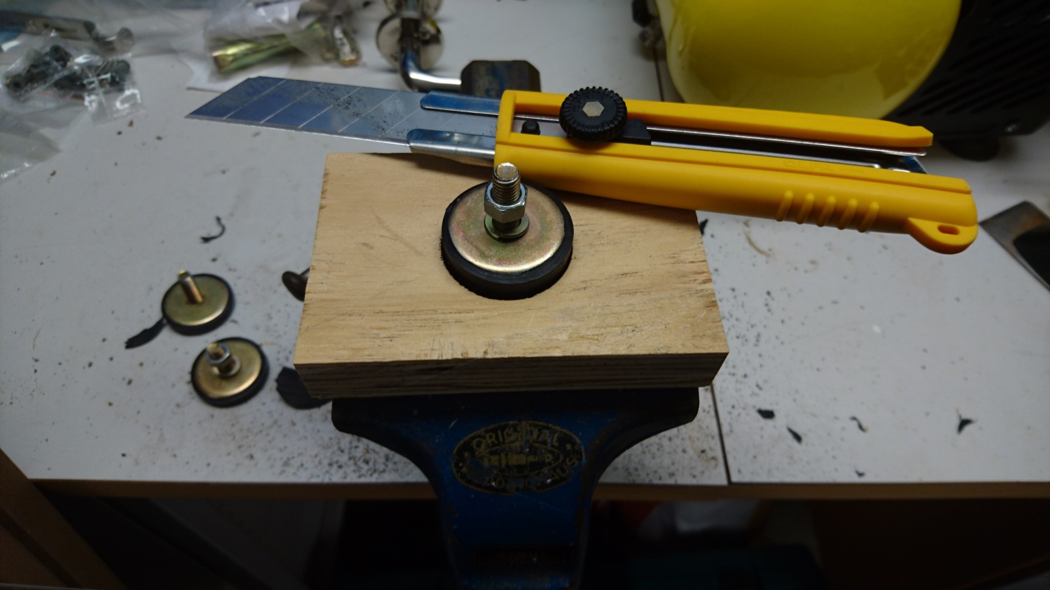

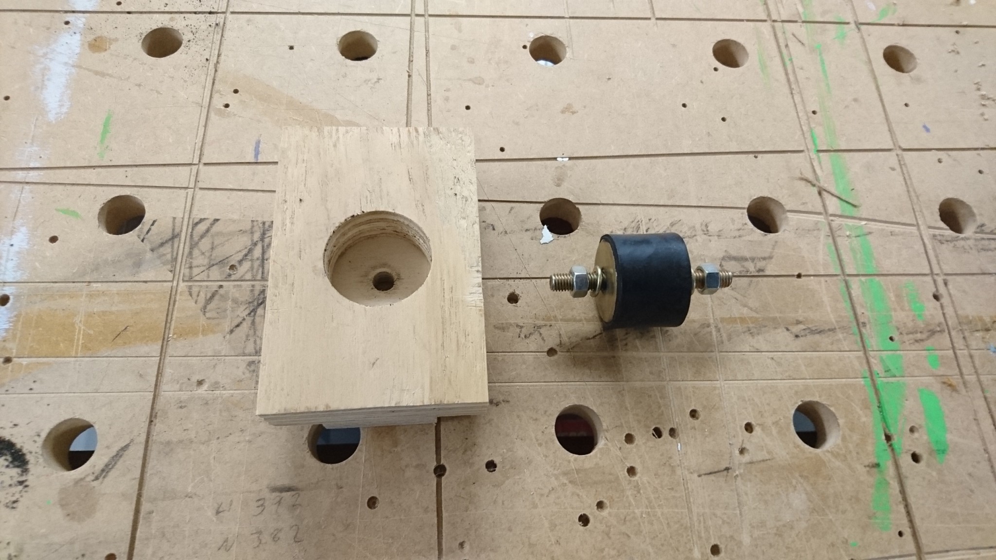

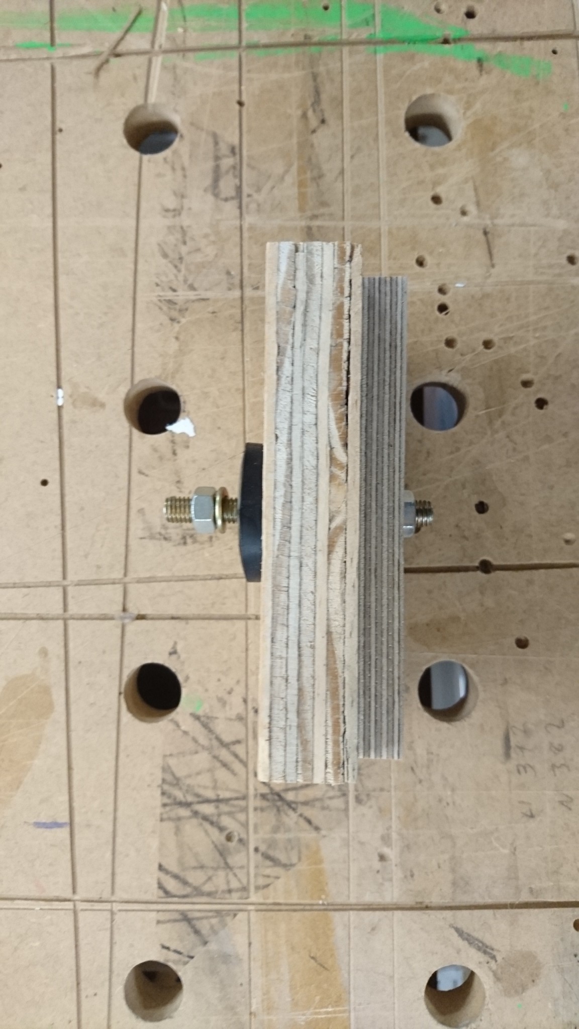

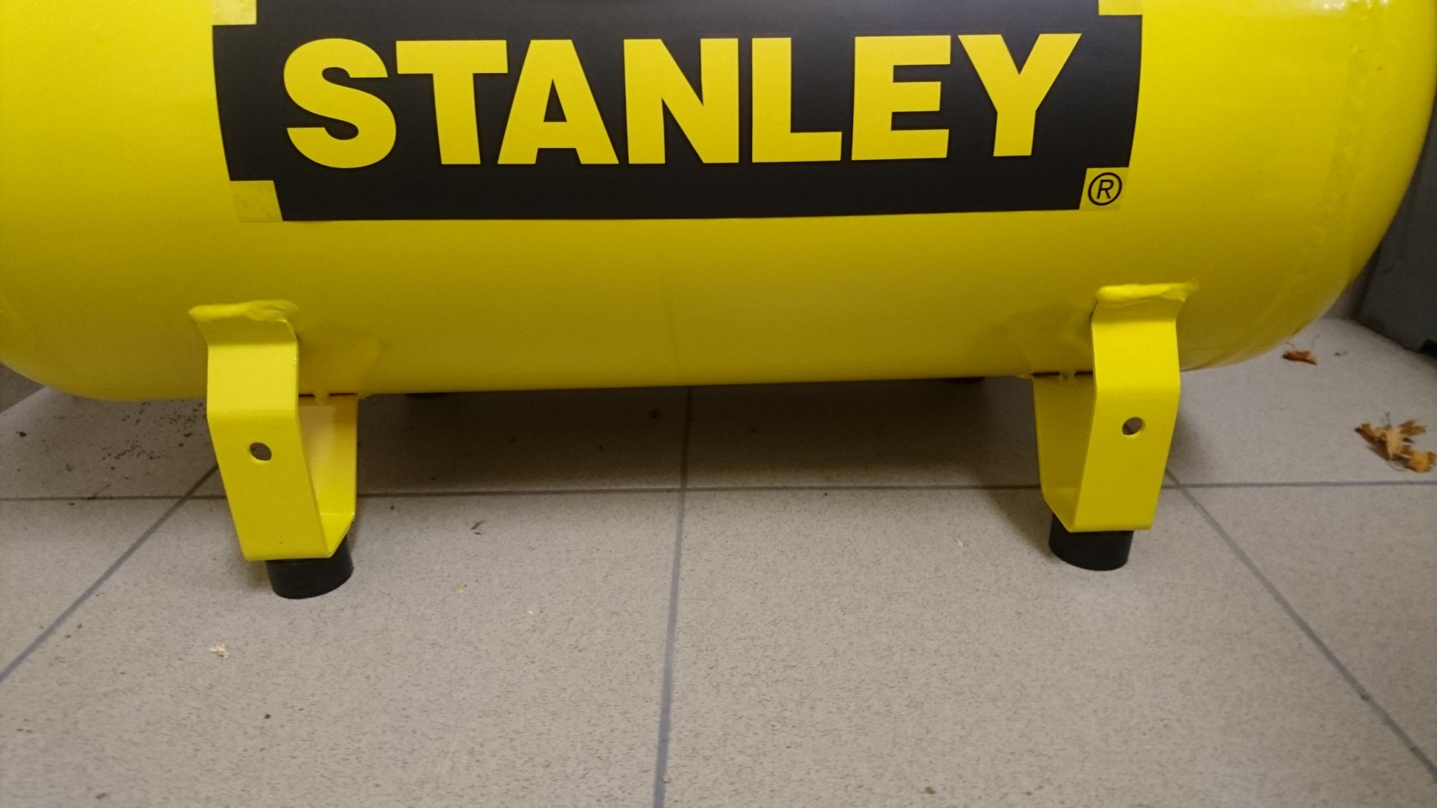

Jag ville inte ha hjulen monterade på min nya kompressor eftersom jag inte har för avsikt att köra runt med den. Tyvärr så följde det bara med två fötter så jag började leta runt efter ett alternativ. På någon gammal sida på nätet så hittade jag ett tips om att man kunde använda gummikuddar/motofästen/vibrationsdämpare från Biltema.
http://www.biltema.se/sv/Sok/?query=vibrationsdämpare
Dessa kan lätt modifieras och användas som billiga maskinfötter genom att skära bort det ena fästet. Jag gjorde en liten jigg/hållare för att kunna skära till dem rakt och snyggt. Jag tror bilderna talar för sig själv:

Hur funkar fötterna?jac skrev:Jag ville inte ha hjulen monterade på min nya kompressor eftersom jag inte har för avsikt att köra runt med den. Tyvärr så följde det bara med två fötter så jag började leta runt efter ett alternativ. På någon gammal sida på nätet så hittade jag ett tips om att man kunde använda gummikuddar/motofästen/vibrationsdämpare från Biltema.
[länk]
Jag har själv funderat på liknande men inte skrider till verket än. Smart idé med (jiggen).
Jag lyssnar gärna på en ressension.
